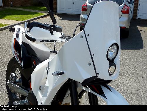

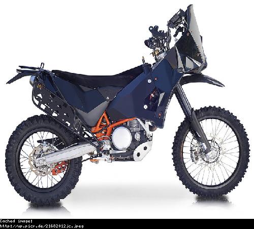

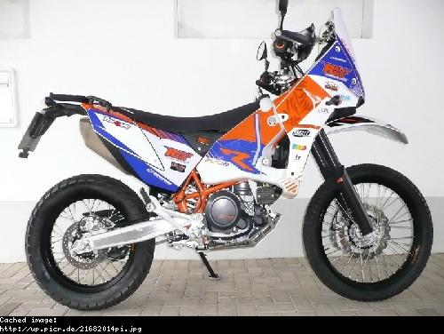

Das erste Foto zeigt meine eigene 690R (umgebaut auf US-Heck), Foto 2+3 stammen von Usern im ADVRider-Forum. Bitte anklicken!
Relevante Threads im ADVRider:
http://advrider.com/forums/showthread.php?t=832366&page=63
http://advrider.com/forums/showthread.php?t=365169&page=164
http://advrider.com/forums/showthread.php?t=900813&page=171

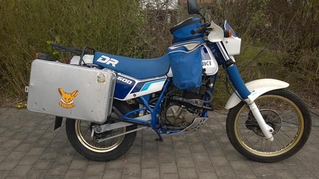

P.S. nur mal so...mein bisheriges Motorrad, war immer gut und zuverlässig -hat aber ein paar Jahre auf dem Buckel (1989)
 Dateigröße:  83.74 KB
 Angeschaut:  5422 mal
