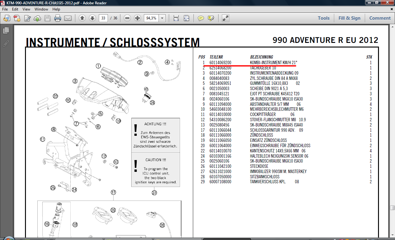

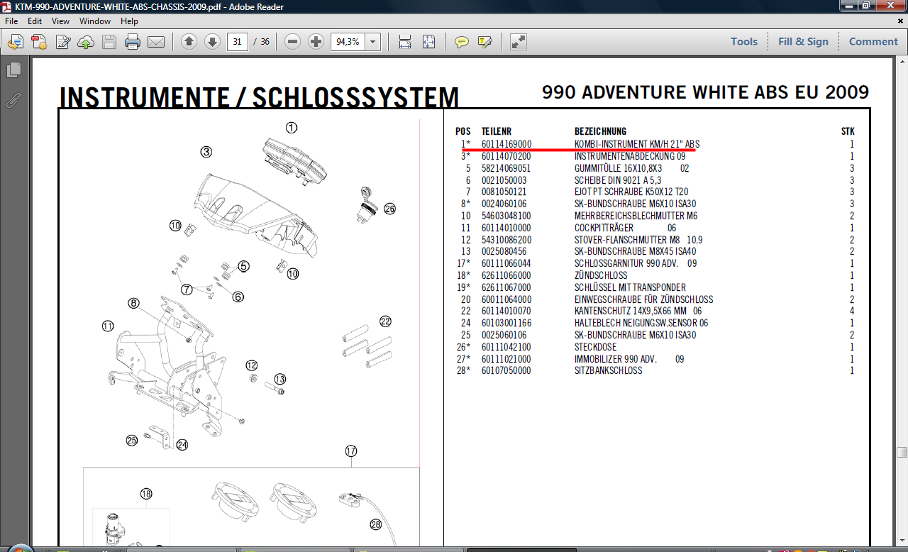

BeitragVerfasst am : Mi, 29. Apr 2015, 17:14    Titel: Antworten mit Zitat
Dolphy990 @ Mi, 29. Apr 2015, 16:32 hat folgendes geschrieben:
mit ohne ABS???
Genau, die Frage ist wichtig! Die "R" hat einen Geschwindigkeitsgeber-Sensor und die "N" greift am ABS-Finger die Geschwindigkeit ab. Wahrscheinlich andere Eingangs-Signale in das ECU! Falsche halt Wink ........
@Cobalt:
Ich fürchte das wird nicht funktionieren und Du mußt eine "N" Tacho-Einheit finden... Sad
 Dateiname:  2015-04-29_214529.png
 Dateigröße:  139.46 KB
 Heruntergeladen:  549 mal
 Dateiname:  2015-04-29_214619.png
 Dateigröße:  142.2 KB
 Heruntergeladen:  542 mal
