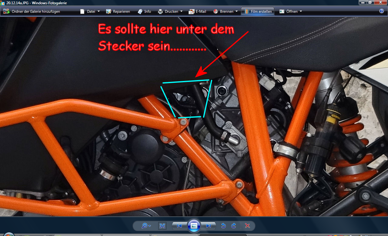

BeitragVerfasst am : Do, 7. Mai 2015, 19:03    Titel: Antworten mit Zitat
...hab nach einem tauglichen Foto gesucht...nur das gefunden, ausgeschnitten und vergrößert...

BeitragVerfasst am : So, 10. Mai 2015, 11:07    Titel: Antworten mit Zitat
gefunden Rolling Eyes
Danke aber mit meinen dicken Finger....
