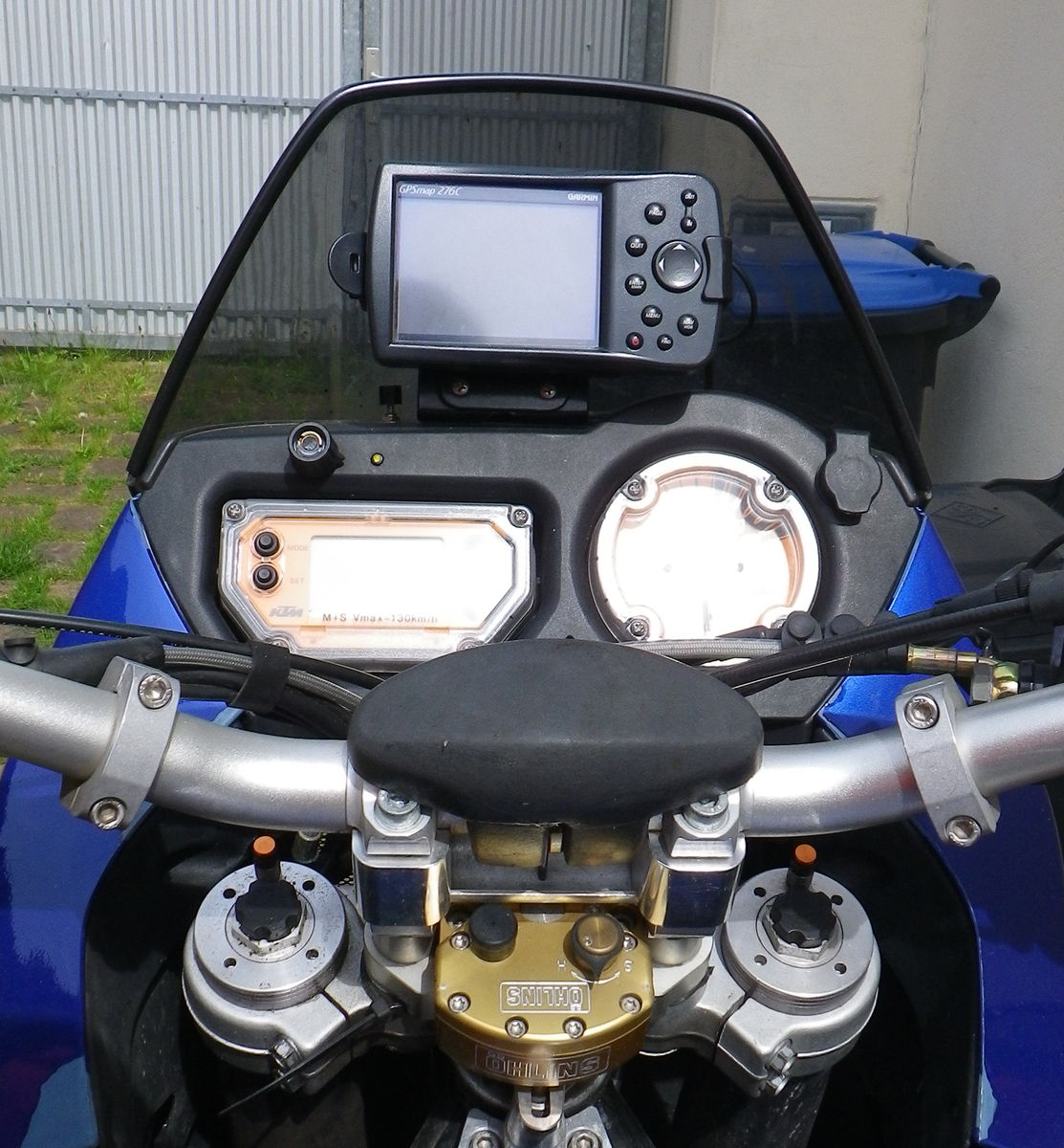

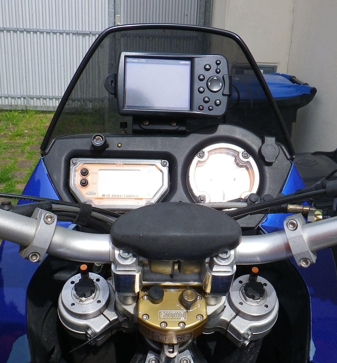

Originales Windschild auf 45cm kürzen und einen ATU-Kantenumleimer mit dem Fön drumziehen.
Dieses Setup wird so ab 130km/h laut. Unterhalb davon auch mit Dauertempo 120 sehr angenehm! Du bist dann mit dem Helm oberhalb der Verwirbelungen und hast im Falle des Scheiterns knappe 54,-€ versägt.
