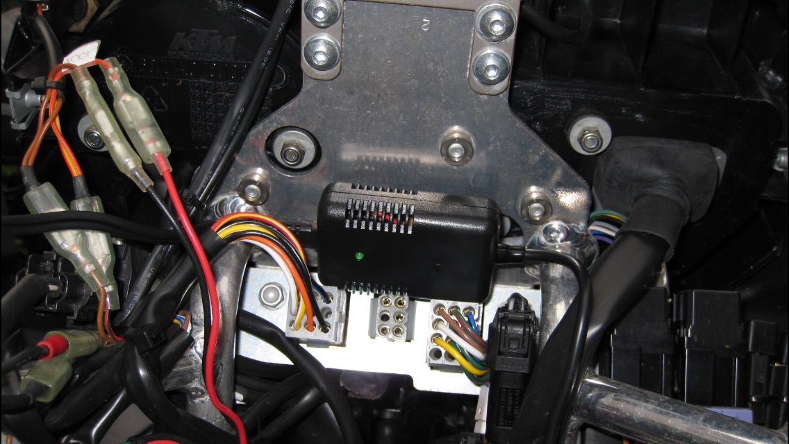

auf dem Hilfsboard unterm Tacho - hier ein Blick drauf bei ausgebauter Lampe.
Ganz rechts siehst Du das Relais - neben der Diode:

ist das Relais in der Mitte vom Geweih mit der grünen LED ein Unterspannungsschutz?

Ja, so ist es.
