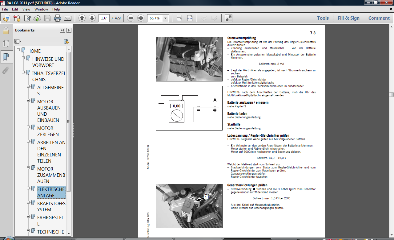

Laderegler!!! Zuerst die Spannungen messen ( ) bevor Du einen Anlasser für viel Geld kaufst Rolling Eyes !

Wie hat er gemessen? Bei 5.000U/min, so wie in der Arbeitsanweisung beschrieben, die ich oben angehängt habe??? Die Lichtmaschinenwicklung gemessen....ebenfalls auf der Seite der Arbeitsanweisung beschrieben?
Ich wette das der Regler kaputt ist........ Wink
Am besten Du läßt jemanden messen der davon Ahnung hat......KFZ Elektriker etc......
