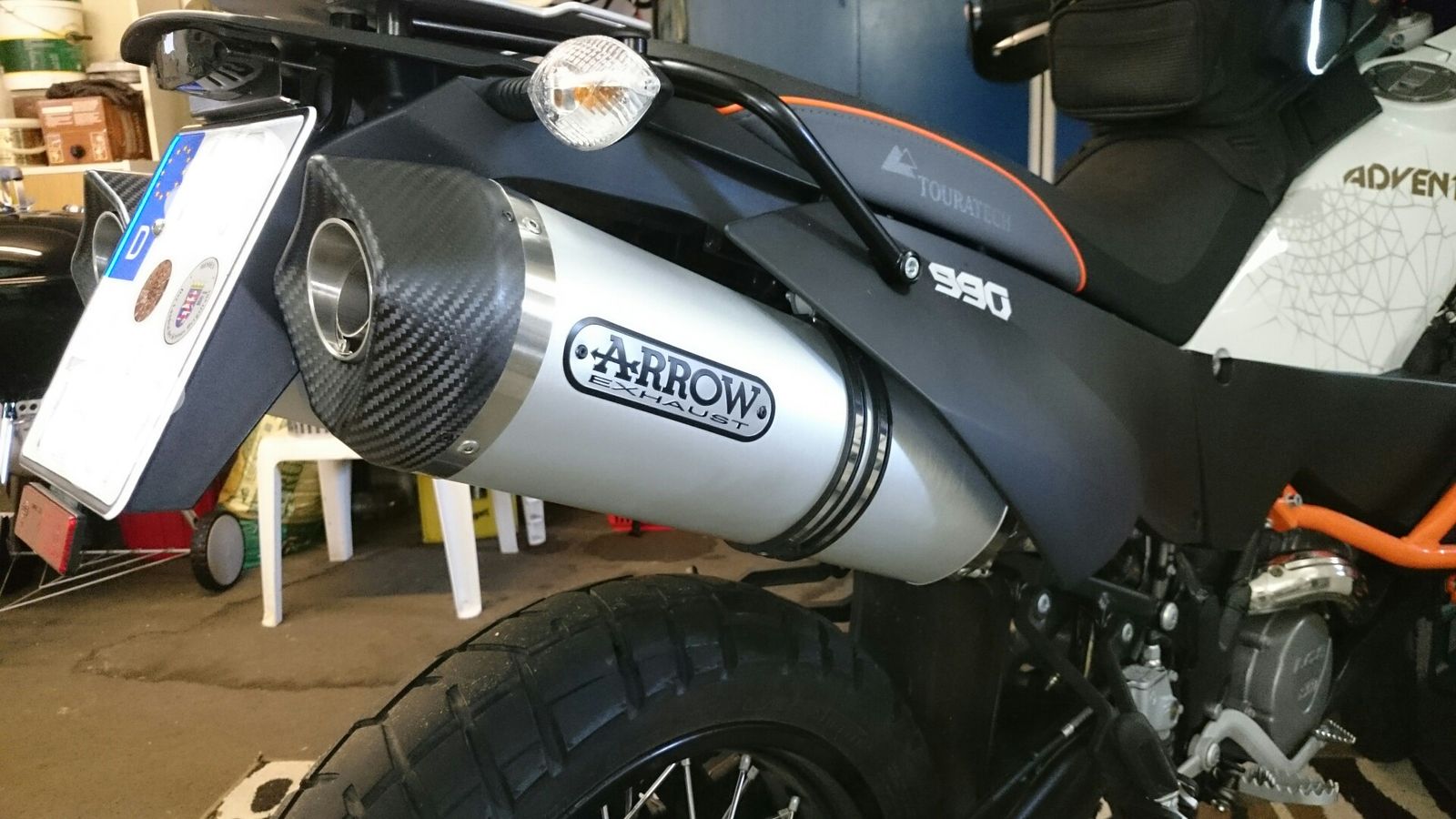

Da scheinbar niemand hier Erfahrung mit dem arrow hat, hab ich es einfach gewagt und ihn gekauft. Heute ist das teil nach nervig langer Lieferzeit endlich gekommen... Hab ihn dann auch gleich montiert Mr. Green und was soll ich sagen!? Das Ding ist sehr schön verarbeitet (schweißnähte am Flansch wirklich hübsch), passt sehr gut und klingt wub wub traumhaft! Im kalten Zustand noch relativ laut, wenn er wärmer wird, dann wird's angenehm dumpf und kernig... Genau was ich gesucht habe (und kostet nicht mal die Hälfte des akras!).
Mal schauen wie er sich auf Dauer schlägt...

BeitragVerfasst am : Sa, 25. Jul 2015, 17:04    Titel: Antworten mit Zitat
Schick!!!!!!!

BeitragVerfasst am : So, 26. Jul 2015, 14:03    Titel: Antworten mit Zitat
Na super, sieht doch toll aus
