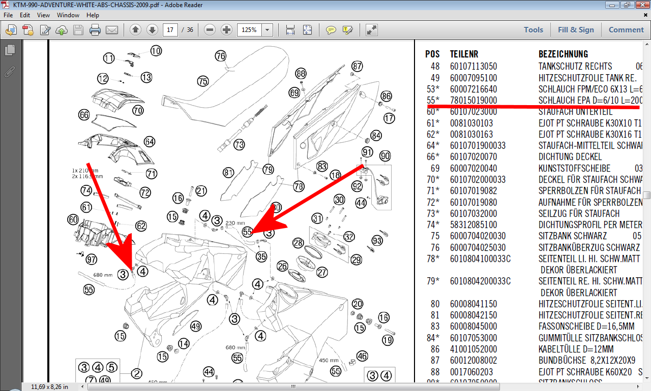

BeitragVerfasst am : Mi, 17. Jun 2015, 18:58    Titel: Antworten mit Zitat
Also wenn kein Benzin zu sehen ist, dann kanns ja nicht der Zubringer-Schlauch unten am Tank zum anderen Tank rüber sein.
Es gibt dann nur 2 Schläuche die Entlüften...den Verbindungsschlauch oben, von einem Tank zum anderen und den vorne raus am Tank, nach unten....... unsure

BeitragVerfasst am : Mo, 22. Jun 2015, 23:29    Titel: Antworten mit Zitat
Dankeschön!
War ein paar Tage mit der Familie unterwegs und daher nicht am Rechner.
Vielleicht schaffe ich es die Tage, mir das mal genauer anzusehen.
Ich würde aus dem Bauch raus auf den oberen Schlauch tippen, da man das Benzin an den Klamotten riecht.
Gruß Florian

BeitragVerfasst am : So, 28. Jun 2015, 21:10    Titel: Antworten mit Zitat
Das gleiche Problem hatte Ich auch. Heute mal zeit gehabt die Abdeckung zu demontieren. Und siehe da der Schlauch der oben die beiden Tanks verbindet war auf der linken Seite ab. Wieder aufgesteckt und gesichert nun sollte kein Benzin nach dem Tanken auslaufen Smile

BeitragVerfasst am : Fr, 17. Jul 2015, 22:53    Titel: Antworten mit Zitat
Ich bin dann tatsächlich mal dazu gekommen, mich der Sache anzunehmen.
Hab oben erstmal das Fach rausgenommen und siehe da, wie bereits vermutet (danke für den Tip!), einfach den Schlauch vergessen anzuschließen.
Werde ich mir für die Zukunft merken!
Zum Glück musste der Tank nicht runter...
Gruß Florian
