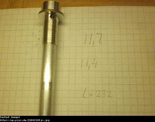

Kannst Du das mit der KDS nochmal checken? 0,3mm bei 36000km Laufleistung erscheint mir zu wenig. Und gleich eine neue einbauen!!! Kostet nicht die Welt.
mike1972Offline
Anmeldungsdatum: 20.03.2010
Beiträge insgesamt: 233
KTM LC8 SE 950, 2008
 →  36.000 km
LC4 640 SixDays
 →  34.000 km
CB450K5, 78er HD Sportster, ETZ250BW
 →  42.000 km
BeitragVerfasst am : Di, 21. Jul 2015, 22:40    Titel: Antworten mit Zitat
@Markus
na klaro kommt da Gewindekleber drauf..... !! War nur verwundert...dass es nicht vom Werk war.... aba ich habe ja eine der ganz frühen 2003er...
@Ulli
neue KDS habe ich mir gestern beim Smile geholt.... hatte ja GEDACHT ich bau die Möhre heute wieder zusammen ..
Also, mit "eingelaufen" meine ich an der Druckplattenseite.. ist die alte mehrteilige Alu KDS..... ich stelle ein Bild ein... bin gerade am falschen Rechner...

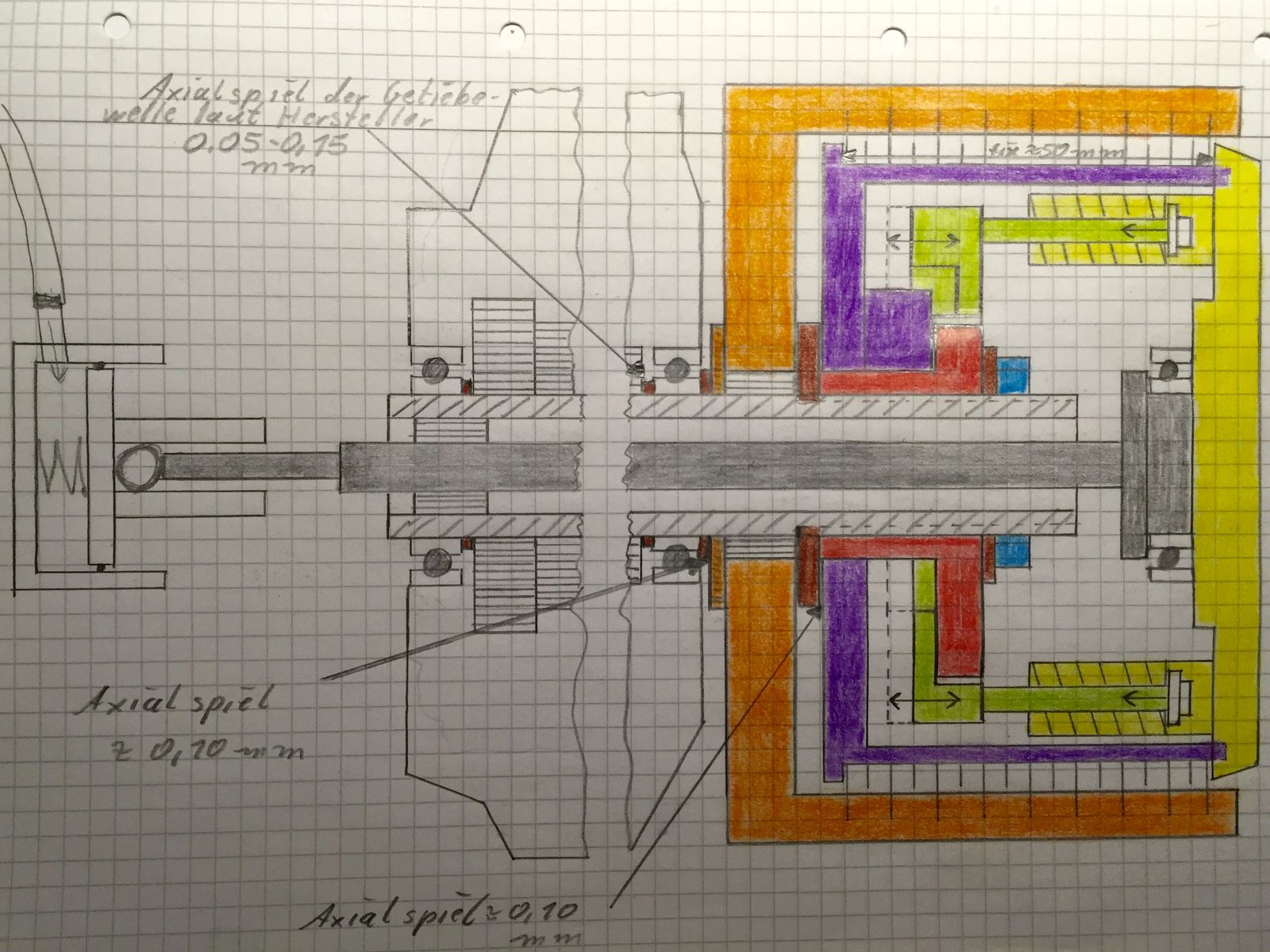

Auch ich habe bei meiner 950 AD BJ. 2005 das Phänomen das sich der Druckpunkt des Kupplungshebels weit nach innen verschiebt. Das geschieht beim Beschleunigen im dritten Gang und auch gerne bei wechselnder Schräglage.
Nun konnte ich mit den vielen Berichten zu Kupplungsproblemen den Fehler eingrenzen.
Ausschließen als Ursache kann ich mittlerweile:
- Kupplungsgeber
- Luft in der Leitung
- Kupplungsnehmer
- Kunststoffdistanzstück ( vor dem KNZ)
- Kupplungsdruckstange
- Öldüse
- Drucklager
- Kupplungsfedern
- Kupplungsbeläge
- Kupplungsdruckverstärker ( kann mechanisch nicht mit diesem Problem zusammen hängen)
- Rattermarken am Kupplungskorb, - aufnahme
Um weiter zu kommen habe ich mir eine schematische Zeichnung der Kupplung angefertigt. Die ist sehr vereinfacht , zeigt aber die Funktionsweise der verschiedenen Bauteile.
Die Mutter (blau) drückt mit einer Unterlegscheibe (braun) den Innenring des Druckkraftverstärkers (rot) der auf der Verzahnung der Getriebewelle Sitz gegen die dicke Anlaufscheibe (braun). Die dicke Anlaufscheibe hat als Anschlag einen Bund am Ende der Verzahnung. Der Kupplungsaufnehmer (lila (tschuldigung, hatte nur die Farbstifte meiner Tochter))sitzt nun zwischen der dicken Anlaufscheibe und dem Innenring mit einem Axialspiel von ca. 0,10 mm. Wenn sich nun bei einer rutschenden Kupplung der Kupplungsaufnehmer gegenüber dem Innenring verdreht wandert der Aussenring des Druckverstärkers (grün) nach links und erhöht dadurch die Federvorspannung der Kupplungsfedern. Der Grund dafür sind die schrägen Ausbuchtungen im Druckkraftverstärker. Ich habe mal versucht 2 der insgesamt 6 Aussparungen mit den Gegenstücken darzustellen.
Die Druckplatte (gelb) die das Kupplungspaket ohnehin schon auf ein fixes Maß von ca. 50 mm zusammengedrückt hat verändert ihre Position dadurch nur unmerklich. Auch die Kupplungsdruckstange bleibt in ihrer Position.
Wenn aber nun die Getriebewelle um ihren Axialspiel nach links verschoben wird , wird auch die Kupplungsdruckstange um diesen Wert nach links gedrückt. Beim nächsten Auskuppeln muss nun erst die Getriebewelle an ihre ursprüngliche Position nach rechts gedrückt werden , bevor das Kupplungspaket entlastet werden kann.
Je größer also der Axialspiel der Getriebewelle desto mehr wandert der Druckpunkt.
Simulieren lässt sich das Ganze auch:
Bei betriebswarmen Motor den kleinen Kupplungdeckel abschrauben , die Druckplatte nach innen drücken ( gegen den leichten Druck des KNZ) , die Hand da lassen wo sie ist und gleichzeitig mit der anderen Hand die Kupplung betätigt. Man merkt deutlich wie der erste Weg des Kupplungshebel den Axailspiel ausgleicht bevor die Drucklatte das Kupplungpaket entlastet.
Fehler 1:
Bei mir handelt es sich um ca 0,45 mm , was den Druckpunkt soweit nach hinten verschiebt, das an ein Trennen der Kupplung nicht mehr zu denken ist.
Ein kleiner Spiel der Getriebewelle ist konstruktionsbedingt natürlich immer nötig ( 0,05 - 0,15 mm)
Fehler 2:
Warum nun die Getriebewelle gerade im dritten Gang nach links wandert , wurde schonmal in einem Beitrag aus 2009 beschrieben:
KTM wechselte ein Getriebe auf Kulanz , da sich die Zahnräder des dritten Ganges durch einen Fertigungsfehler konisch abgelaufen halben und dadurch die Getriebewelle nach links verschieben.
Fazit:
Mit einem neuen Getriebe auf Kulanz ist nach mehr als 10 Jahren wohl nicht mehr zu rechnen. Ich versuche gerade bei KTM herauszufinden welche Getrieberäder minimum gewechselt werden müssen. Das ist aber eher eine "Winterlösung"
Als temporäre "Sommerlösung" habe ich nun meinen Axialspiel der Getriebewelle mit einer zusätzlichen Anlaufscheibe zwischen Kupplungskorb (orange) und Lager auf das vorgeschriebene Maß reduziert , was das Wandern des Druckpunktes zumindest reduziert. Das kann ich aber nicht ruhigen Gewissens empfehlen da ich erst 1000 km damit gefahren bin und evtl. Schäden auftreten können.
 Dateigröße:  288 KB
 Angeschaut:  503 mal

BeitragVerfasst am : Do, 23. Jun 2016, 16:52    Titel: Antworten mit Zitat
Servus,
danke für den Beitrag.
JA bitte, würde mich wegen dem Getriebe interessieren..leider muss ich den Motor dafür zerlegen ...werde ihn dann auch sorgfältig überholen...
Habe mir mitlerweile einen Tauschmotor besorgt...der wird geschlachtet...aber wie be Dir..erst im Winter.
