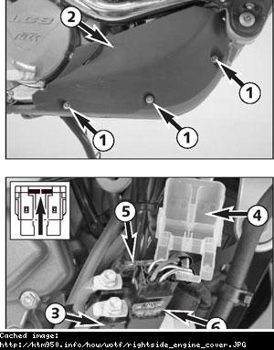

Stecker Abziehen:
4 runter
5 runter
Aber:

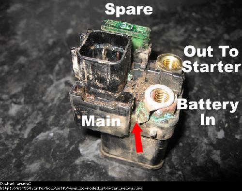

Schau mal ob nicht das Relais selber nen Treffer hat an der bepfeilten stelle hier:
hatte ich schon. War nicht korrodiert wie auf dem Bild sonder ganz fein durchgerissen. Sobald man das dicke Batteriezuleitungskabel abgemacht hat kam mir die Öse entgegengebröselt.

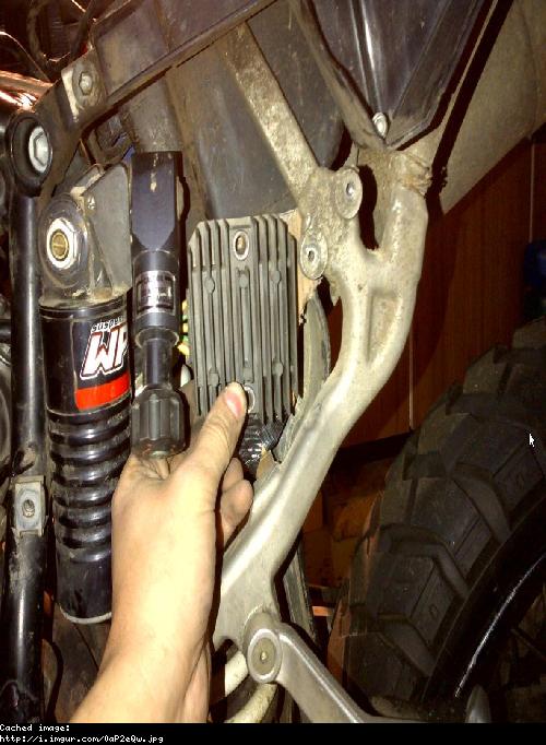

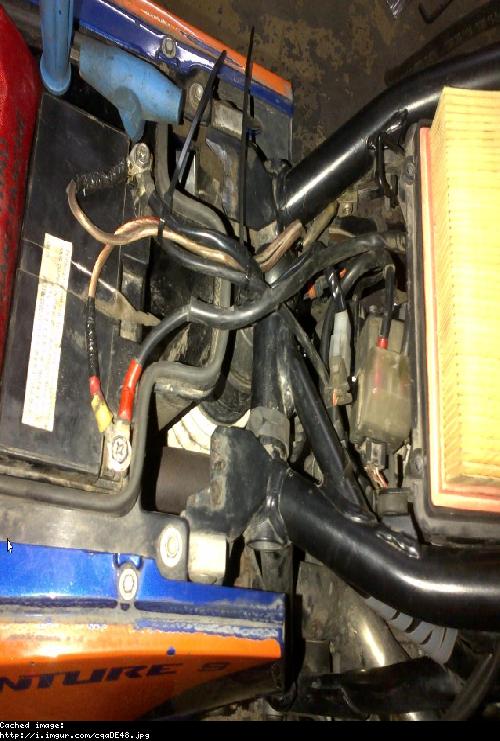

PS: Ich hab das nächste (neue) Relais dann nach oben verlegt (der gummihalter des Relais passt hervorragend an den Blechhalter vom SAS hinterm Luftfilterkasten. Da war Platz, weil SAS raus)
Die Batterie ist auch raufgewandert. Original Kabelbaum langt gut aus dafür. Dann ist die Käthe ein paar Gramm weniger Kopflastig und das Elektrogeraffel hängt nicht mehr permanent so in der Siffe...

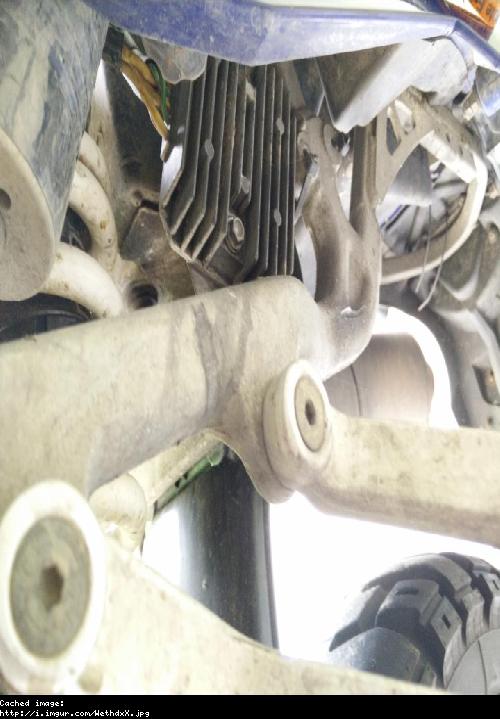

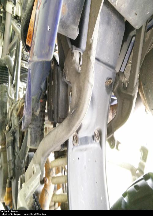

Den Regler hab ich an meiner ADV auch verlegt nach hinten oberhalb der linken Soziusfussraste. Das ging bei mir an der Stelle aber nur so hübsch, weil ich ne 2in1 hab...
Ob sinnvoll oder nicht, weil Kühlung bei der ADV unten Links beim Motorschutz ggfs besser ist war mir wurst. Wollte keine Kabel rumcrimpen/löten. So hat alles gepasst von den Kabeln nach hinten. Noch ist er nicht zerkocht. Temperatur hab ich auch nocht wirklich gemessen am Regler.

Nach Abziehen der Steckers vom Starterrelais, gab es einen Kontakt gar nicht mehr, die anderen drei waren grün - von Kupfer keine Spur.
Ich finde, daß die Lage des Relais komplette Wasserdichtigkeit erfordert. Oder man sollte es werksseitig woanders einbauen. Werde das Teil jetzt jedenfalls regelmäßig reinigen und checken.
