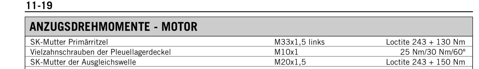

Moin,
nach dem Stöbern hier im Forum bin ich doch einigermaßen verwirrt.
Kann bitte einer von euch Licht ins Dunkle bringen?
Mutter Primärritzel M33*1,5 links, Loctite 243 + 130NM lt WHB
- Es wird eine Nuss M33 benötigt. Richtig oder falsch?
- Linksgewinde. Richtig oder falsch?
(Bevor ich hier irgendetwas den Hals umdrehe....)
Über das Gewinde konnte ich nichts finden, andere schreiben eine Nuss M32 würde passen.
Was ist denn nun richtig? M33 mit Schlüsselweite für M32?
Oder M33 besorgen.
Ich versuche es erstmal hier, bevor ich mit der Demontage anfange.
Danke und Grüße
Mike

BeitragVerfasst am : Do, 9. Jul 2015, 11:00    Titel: Antworten mit Zitat
Ausschnitt aus dem Werkstatthandbuch...

StealthOffline
Anmeldungsdatum: 05.10.2006
Beiträge insgesamt: 1976
 →  22.000 km
BeitragVerfasst am : Do, 9. Jul 2015, 11:37    Titel: Antworten mit Zitat
M 33 mit 32 mm Schlüsselweite wacko das ist ja cool.
Es ist SW 46 mm, es wird wohl ein Rätzel bleiben warum dieses Ritzel getauscht werden muss . Es sollte noch OK sein wenn der ganze Motor samt Karre komplett im Arsch ist.

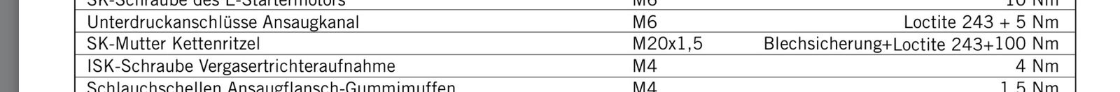

Mike AT98Offline
Anmeldungsdatum: 02.04.2009
Beiträge insgesamt: 137
 →  43.000 km
XChallenge, Bj. 2007 (nur für Dreck!)
BeitragVerfasst am : Do, 9. Jul 2015, 12:24    Titel: Korrektur Antworten mit Zitat
Hi,
da habe ich mich doch von der Drehmomenttabelle anschmieren lassen.
Ist natürlich die Mutter Kettenritzel M20*1,5 (60033035000, + Loctite 243, Blechsicherung und 100Nm) des Kettenantriebsritzel gemeint.
Den Motor mache ich bestimmt nicht freiwillig auf....
Hatte mich schon über die Vergrößerung von der 950iger zur 990iger gewundert....
Mr. Green Norman, super aufgepasst. Mr. Green
Ich nehme dann mal an, dass das jetzt Rechtsgewinde ist!
Damit hat sich die Frage der Nussgröße erledigt. Die habe ich alle.
Aber M33 mit ner M32er Nuss oder Schlüssel aufzubekommen ist auch schon cool. blink
Mike

BeitragVerfasst am : Do, 9. Jul 2015, 12:39    Titel: Antworten mit Zitat
Mr. Green
Sorry, Korrektur...
 Dateigröße:  35.78 KB
 Angeschaut:  6122 mal
OstMarkusOffline
Anmeldungsdatum: 24.01.2004
Beiträge insgesamt: 3396
KTM 790 Adv R
BeitragVerfasst am : Do, 9. Jul 2015, 13:57    Titel: Antworten mit Zitat
seit wann soll denn da Loctite dran? blink
PlaceboOffline
Anmeldungsdatum: 24.02.2007
Beiträge insgesamt: 2405
SR 43 A
Z400 B
BeitragVerfasst am : Do, 9. Jul 2015, 14:00    Titel: Antworten mit Zitat
OstMarkus @ Do, 9. Jul 2015, 14:57 hat folgendes geschrieben:
"Immer schon". War bei meiner (6er Baujahr) auch von Beginn an so.
2006er 950 SE - sonst nix
OstMarkusOffline
KTM 790 Adv R
BeitragVerfasst am : Do, 9. Jul 2015, 14:39    Titel: Antworten mit Zitat
also bei meiner steht dieses hier geschrieben:
SK-Mutter Kettenritzel M20x1,5 Blechsicherung + 60 Nm
ok, dass die 60NM etwas wenig sind und es besser 100 sein sollen ist klar, aber Kleber?
Vielleicht gilt das nur fuer EFIs - weil die so vibrieren bzw unkontrollierbar hart ans Gas gehen! Cool
StealthOffline
 →  22.000 km
BeitragVerfasst am : Do, 9. Jul 2015, 18:32    Titel: Antworten mit Zitat
Ich verwende keine Schrauben Sicherung, sondern fette alles gut damit das Drehmoment auch erreicht wird und ziehe mit 120 Nm an.
