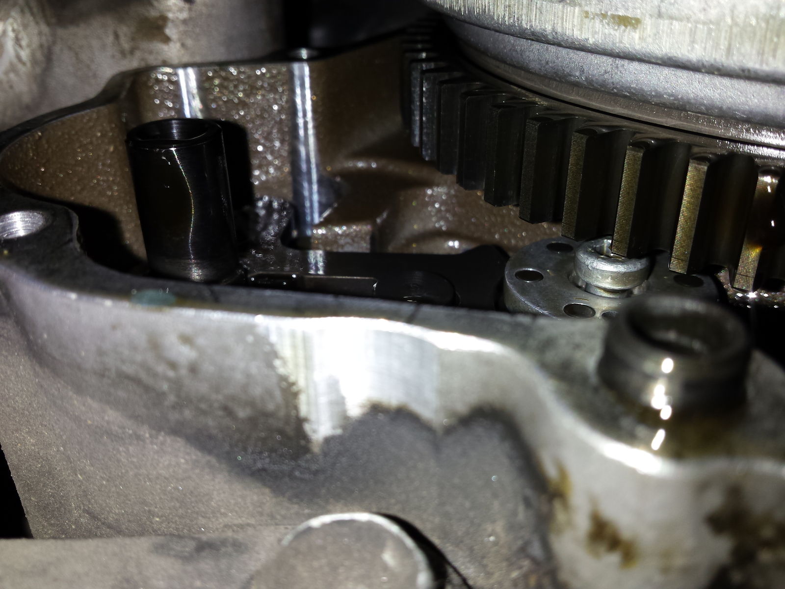

Arretierung in korrekter Position

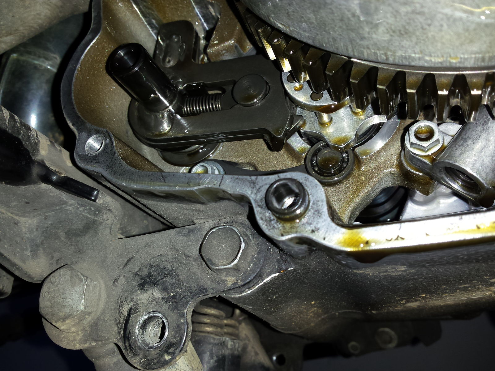

Arretierhebel in fehlerhafter Position

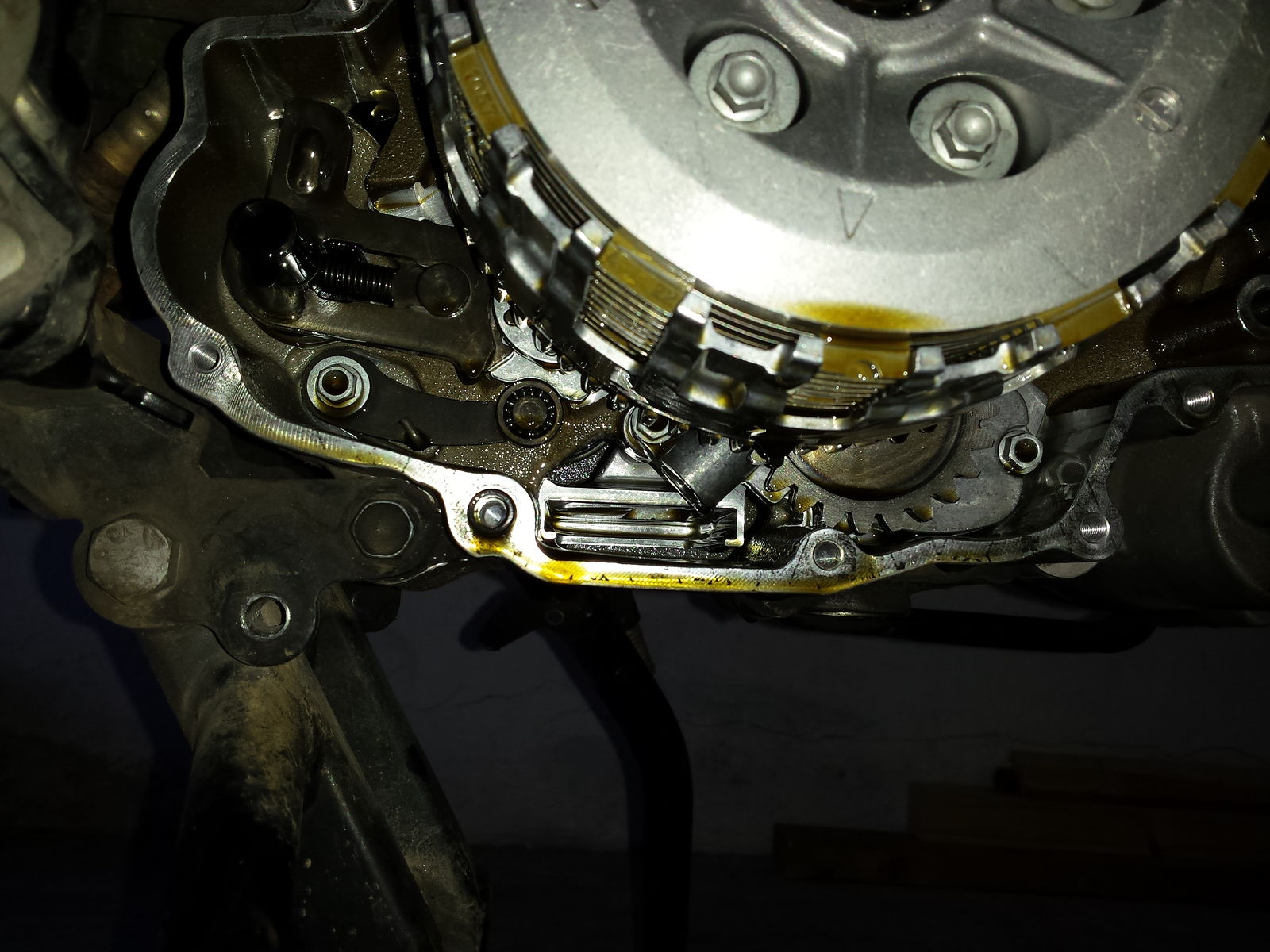

Problem / LÖSUNG gefunden
Der eine scheiß Schrauben ist locker, somit war die Schaltarretierung nicht in der Nut der Schaltwalze - darum auch das "radiale Spiel" ;-)
Etwas am Schalterhebel gerüttelt, das Ding hat wieder eingerastet und schaltet wieder :-)
Morgen dann mal Schrauben anziehn... (da muss wohl der Kupplungskorb ab..)
Na gottseidank...
