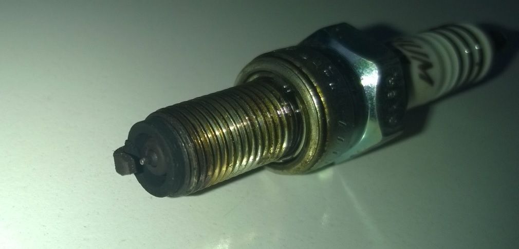

BeitragVerfasst am : Di, 1. Sep 2015, 7:30    Titel: Unberechenbare 950er Motoren Antworten mit Zitat
Irgendwie muß dann meine @ völlig falsch eingestellt sein.
Mein CO Wert bei 44.400 km lag laut Dekra bei 1,12 %.
Sad Smile Ist das nun gut oder schlecht? Sad Smile
Die Vergaser habe ich, bis auf die Synchro-Schraube noch nie angetastet.
Der Luftfilter und die Kerzen sind über 30.000 km alt und haben 2mal TN mitgemacht. Das Foto der Kerze entstand kurz nach der HU.
SLS ist raus.
Den Sprit habe ich nie abgelassen oder gar die Vergaser leergefahren. Sie stand mehrfach über Monate nur rum.
Nur das Öl wurde im Durchschnitt wesentlich öfter getauscht als vorgegeben, weils immer wieder einen Grund gab es abzulassen.
Auch wenn sie praktisch alle typischen Probleme (Wasserpumpe, Benzinpumpe, Lima-Schrauben, etc.) hatte und aktuell auch sehr seltsam klappert, angesprungen ist sie immer.
