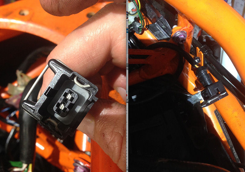

Guten Abend,
habe grade den großen Service hinter mich gebracht und einen Stecker überbehalten...
Kann mir bitte jmd sagen, woher der stammt, bzw. wozu der gut ist ?
Besten Dank vorab.
*hat sich erledigt!

Wenn der im Bereich des ABS bzw. der ABS-Box liegt sieht er aus wie der Anschluss für das Diagnosegerät.

Also als erstes sei Dir gesagt, der 2polige Stecker (ge/ws) ist in der EU ungenutz und hängt da nur so rum.
Der oft zitierte Diagnosestecker hat 6 PIN aber davon nur 3 belegt (or/br/bl) also ( +12V / Masse / K-Line ).

Moin, der Stecker ist wohl für den amerikanischen Markt und gehört zum EPC.
Dieser sitzt am Lenkrohr oberhalb des Lufis. Der Diagnose Stecker befindet sich unter einer Abdeckung an der ABS Einheit.

Wieder was gelernt Smile
