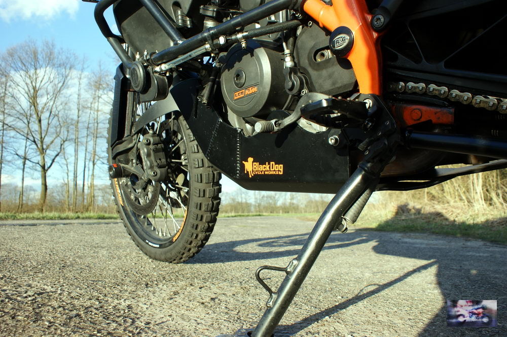

Hab über die Suche auf die Schnelle nichts adäquates gefunden...daher..
Wenn ich an meiner R runtersehe, so entdecke ich den KNZ, der dem an meiner 950er verdammt ähnlich sieht...
Da stellt sich mir die Frage, ob das baugleiche Teile sind und ob es hier auch Probleme geben kann.
Thx für Hinweise

Baugleich bestimmt nicht, da bei der 990er schon nachgebessert wurde. Zumindest aus den Jahren 10-12 sind mir keine Probleme mehr bekannt.
...schreibt einer, der vor Jahren seine 950er auch 250 KM ohne Kupplung fahren mußte.

Die Bestellnummern sind gleich bei 990/ 1190. Ich persönlich habe nur von 1 oder 2 1190iger Fahrern gehört/ gelesen, die Probleme hatten. Die KNZ Dichtringe sollen geändert worden sein, jetzt zu einer Art "Dicht-Lippe". Angeblich soll der Kolben deshalb nicht mehr so "kippelig" sein.......das auch gelesen, ob´s stimmt........ unsure gruebel

immerhin Alex, bist schon über 44000 KM ohne Probleme gefahren Wink .
V2 macht high!
Grüße Jörg
BeitragVerfasst am : Mi, 7. Okt 2015, 15:14    Titel: Antworten mit Zitat
...... nicken, 29.000km, da mit 15.000km gebraucht gekauft!

Von irgendwelchen Problemen habe ich nix bei der 1190 hinsichlich KNZ gehört. Allerdings habe ich bei meiner den Sigutech KNZ meiner alten 950 SM montiert. Da ich dem OEM KNZ nach einschlägiger Erfahrung nicht unbedingt über den Weg traue.
