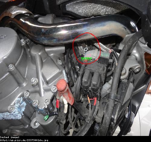

kann mir jemand im Forum sagen wofür der schwarze Gummischlauch (sieht aus wie eine Entlüftung) auf der rechten Seite oberhalb des Kupplungsdeckel ist ?
Habe dort zeitweise ein wenig Flüssigkeitsverlust.
Kann aber nicht feststellen um was es sich handelt.
Wäre sehr dankbar für eure Hilfe.

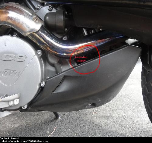

auf den Bildern ist zusehen, welchen Überlauf ich meine.
Befindet sich genau hinter dem Auspuffrohr.

Das ist der Überlaufschlauch des rechten Tanks - anscheinend wurde der bei den späteren Modellen nicht mehr nach links gelegt. Habe aus Interesse gerade mal an einer 10er nachgeschaut - sieht ähnlich aus, geht aber ca. 10cm tiefer. Wichtig ist m.E., dass er tiefer wie der Krümmer endet.
to.we

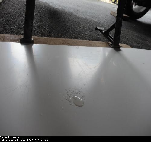

Habe noch zwei Fotos der Flüssigkeit:
to.weOffline
Anmeldungsdatum: 30.07.2007
Beiträge insgesamt: 2192
 →  21.000 km
KTM LC4 Adv 640, 2003
 →  32.000 km
KTM LC4 690 Enduro Mod.2019
BeitragVerfasst am : So, 11. Okt 2015, 20:02    Titel: Antworten mit Zitat

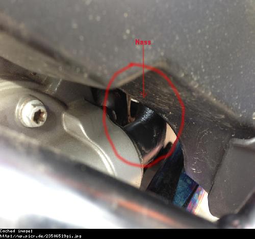

Heute am Morgen war der schwarzen Kühlwasserschlauch der zur Wasserpumpe führt komplett feucht.
Habe auch festgestellt, dass der Wasserverlust nur bei absolut kaltem Motor erfolgt.
Kann mir vielleicht irgend jemand von euch dieses Phänomen erklären und sagen woher das Wasser kommt ???
Hab nochmal ein Foto gemacht:

Auf dem einen Bild sieht man meines Erachtens deutliche Rückstände vom Kühlwasserverlust.
Scheint kein neues Problem zu sein. Ist überhaupt noch ausreichend Kühlwasser im System?
Der Tank muss, wie Ostmarkus schrieb, runter und dann checken woher das Wasser kommt.
Eventuell die Anschlüsse an den Zylinderköpfen, oben.
Die waren bei mir auch schon mal undicht.
Tropfte auch mehr bei kaltem Zustand, da das Kühlwasser auf dem warmen Motor eher verdunstet als runtergelaufen ist.

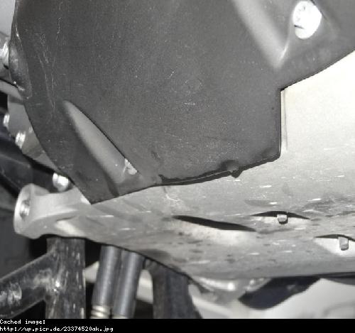

Wie bereits auf dem ersten Bild im dem Thread zu sehen hat sich unter dem Kuppl.deckel schon verdunstete Kühlflüssigkeit abgesetzt.
Weiterhin die Tropfen Kühlflüssigkeit unter dem Motorrad.
Nun was hat das zu bedeuten...?
Die Dichtung des Kupplungsdeckel an dem auch die Wasserpumpe hängt ist undicht - bitte wechseln.
Falls das Thema Wasserpumpenwellendichtung bei dem Baujahr* ein Thema ist - bitte auch gleich mitmachen. Gibt es ein Kit bestehend aus Simmerring und Welle direkt beim Freundlichen.
*Bitte Händler oder im Forum fragen.

Am ersten Bild habe ich den Kupplungsdeckel nur mit Kreide an der Unterseite angemalt um den Verlauf der Wassertropfen besser zu sehen.
Es ist dort aber nie ein Wasser hinuntergelaufen.
