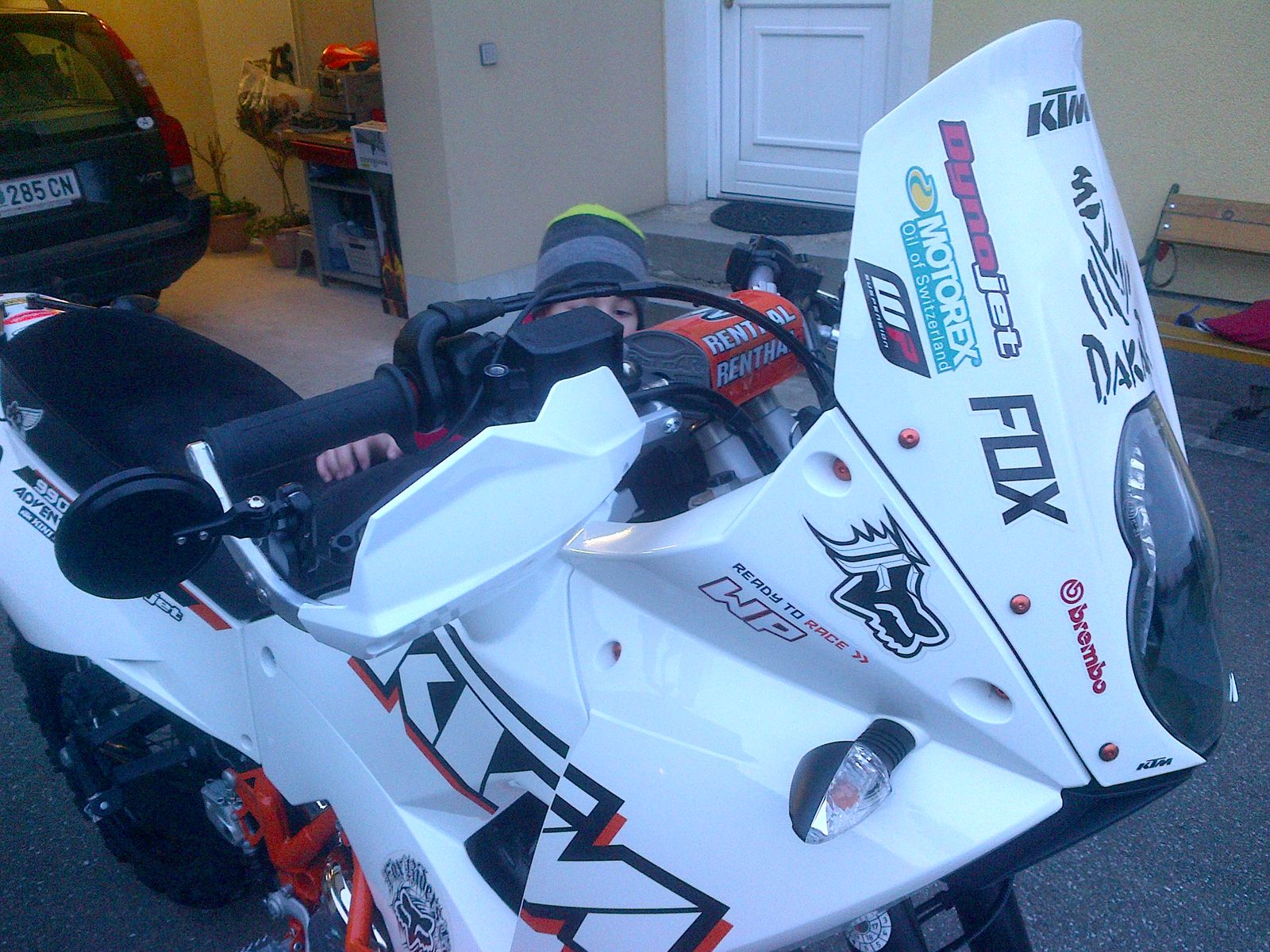

BeitragVerfasst am : Mo, 8. Feb 2016, 8:49    Titel: PP Handguards Antworten mit Zitat
So. Handguards montiert und gleich Rottweilerperformance Spiegelhalterung samt Klappspiegel angebracht. Passt super. Danke nochmal für die Infos!

BeitragVerfasst am : Mo, 8. Feb 2016, 9:17    Titel: Antworten mit Zitat
Cool - wie sehen die Spiegel eingeklappt aus?

BeitragVerfasst am : Mo, 8. Feb 2016, 9:23    Titel: Antworten mit Zitat
Oje. Muss erst Foto machen. wacko
sinclairOffline
Anmeldungsdatum: 08.02.2007
Beiträge insgesamt: 702
KTM LC8 Adv 990 S, 2007
BeitragVerfasst am : Di, 9. Feb 2016, 14:38    Titel: Antworten mit Zitat
Gefallen mir die Klappspiegel.
Aber 200€ ? ohmy
Ganz schön happig.
Hast Du direkt bei Rottweiler in USA bstellt?
Mike990Offline
Anmeldungsdatum: 27.08.2015
Beiträge insgesamt: 36
BeitragVerfasst am : Di, 9. Feb 2016, 16:34    Titel: Antworten mit Zitat
Nein, nein.
Ich hab nur die Halterungen vom Rottweiler bestellt. Die Spiegel sind von hier:
http://www.ebay.de/itm/Spiegel-Set-Triumph-Daytona ....... rz-NEU-/121200580846

BeitragVerfasst am : Mi, 10. Feb 2016, 12:41    Titel: Antworten mit Zitat
Hi, das weiß gefällt mir. Wo hast du das Windshild her? Auch will.

BeitragVerfasst am : Mi, 10. Feb 2016, 16:09    Titel: Antworten mit Zitat
Hi Dirk!
Is das RallyRaid Windschild, nur geschliffen, gefüllert und gscheit lackiert.
