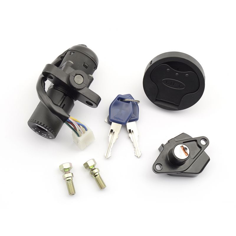

hello
mir ist leider mein schlüssel über den winter verloren gegangen. ersatzschlüssel hat der vorbesitzer bereits verloren Laughing
1.) kann ich das ding irgendwie kurzschließen damit ich in die nächste werkstatt fahren kann?
2.) im internet findet man günstige ersatzschlösser (siehe Anhang) diese haben jedoch nicht den originalen tankverschluss. kann man den dann eventuell umbauen?
würde mich freuen wenn mir jemand weiterhelfen kann Smile

BeitragVerfasst am : Di, 22. März 2016, 10:23    Titel: Antworten mit Zitat
das schaut doch ganz gut aus .... in Spanien über ebay ist noch einer der ganze Sätze verkauft ...

BeitragVerfasst am : Di, 22. März 2016, 11:08    Titel: Antworten mit Zitat
http://www.ebay.de/itm/Schloss-Satz-KTM-LC8-SMR-95 ....... 1:g:36kAAOSw9N1VzjrL

ollo 950 @ Di, 22. März 2016, 10:08 hat folgendes geschrieben:
http://www.ebay.de/itm/Schloss-Satz-KTM-LC8-SMR-950-2007-/201533714209?hash=item2eec586f21:g:36kAAOSw9N1VzjrL
danke für den link!
hat noch jemand eine Idee wie ich sie temporär fahrbereit bekomme?
wenn alles nichts hilft würde ich mal einen Schraubenzieher ansetzen Sad
