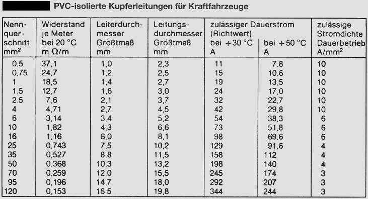

ganz dunkel meine ich mich zu erinnern, daß beim Nachrüsten der 950er mit der Vergaserheizung laut Anleitung einfach die 5A-Sicherung auf ACC2 gegen eine 10A-getauscht wurde. Ohne Gewähr...um sicher zu gehen, müßte man den Kabelquerschnitt abmessen. Für 10A Dauerstrom sollten es mindestens 0,5qmm, besser 0,75qmm sein - natürlich sowohl an Plus wie an Masse.

Hier schön bei 50'C schauen:
Kabelquerschnitt Strom
 Dateiname:  image.jpeg
 Dateigröße:  66.81 KB
 Heruntergeladen:  479 mal
