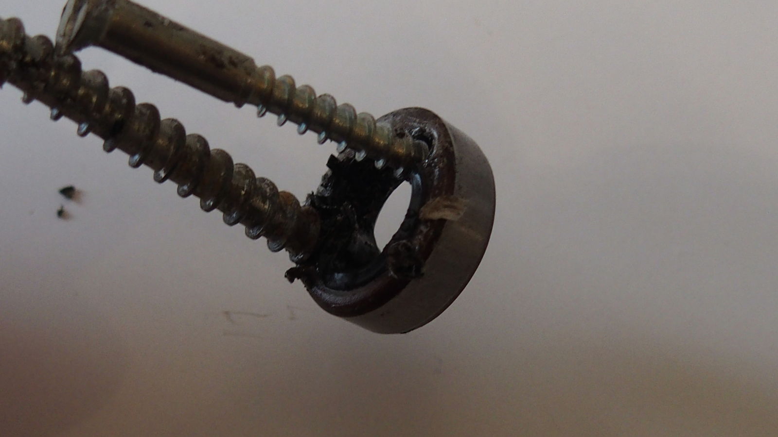

1. Versuch, Loch vorne zu nahe am Sitz

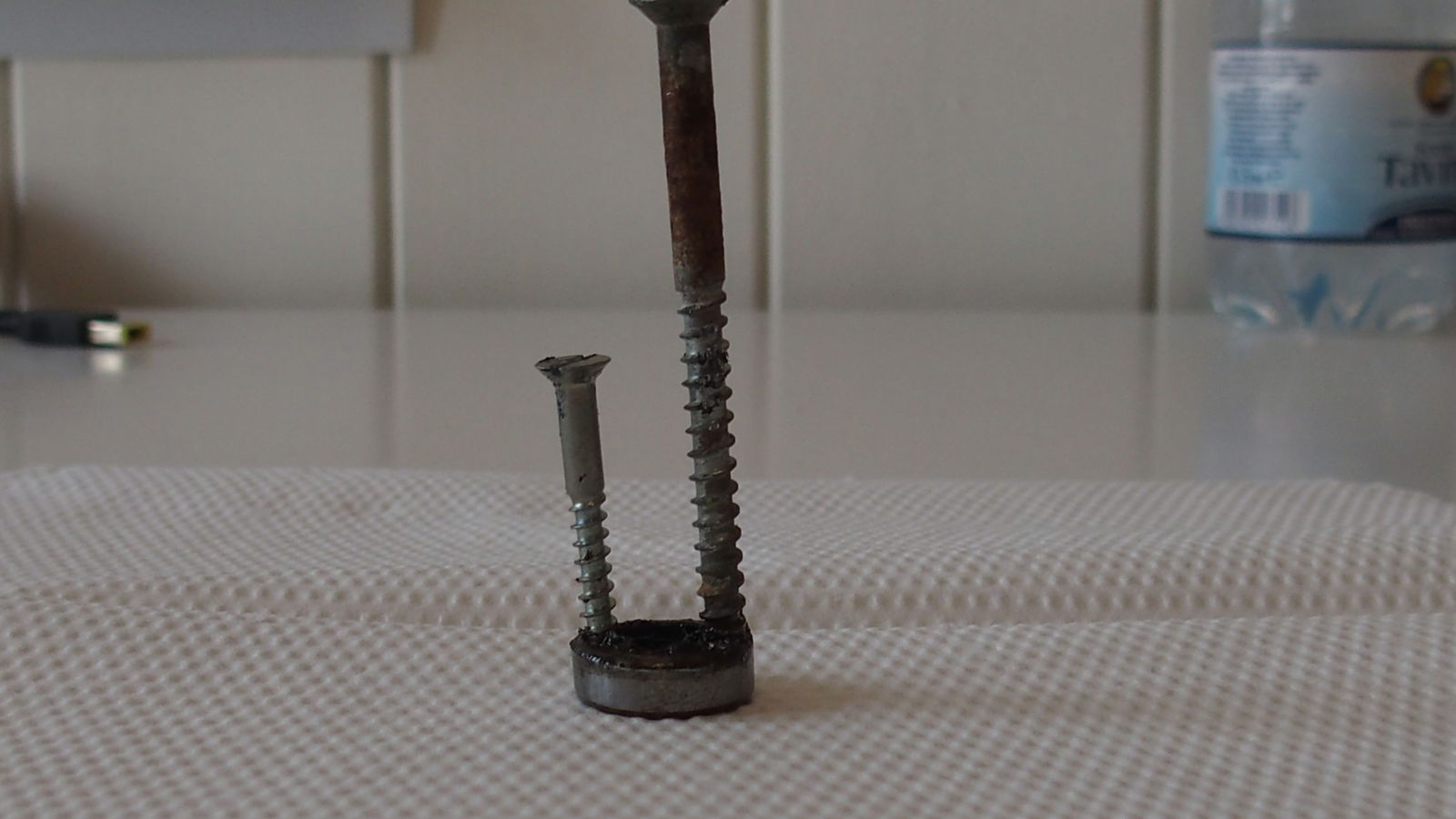

2. Versuch, die feinen konnten nicht greifen, gröberes Geschütz

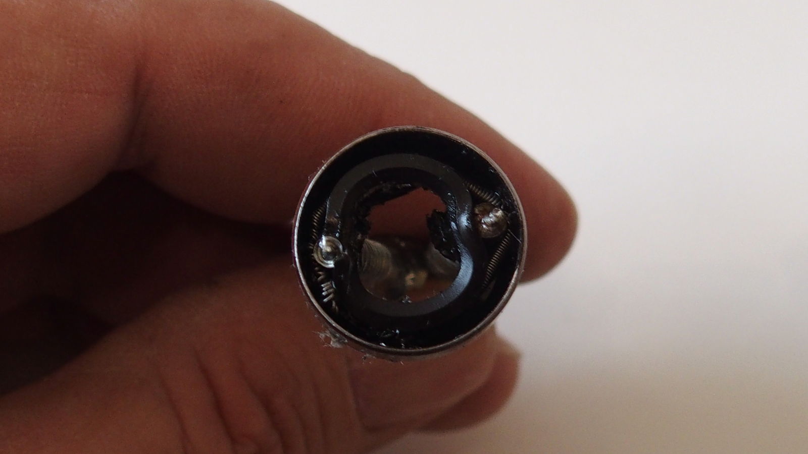

Draussen und Gummilippe unversehrt, Bingo
