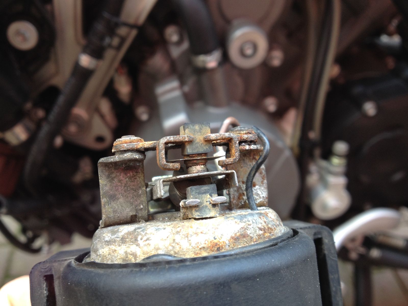

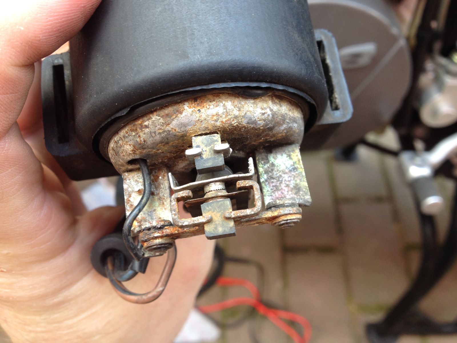

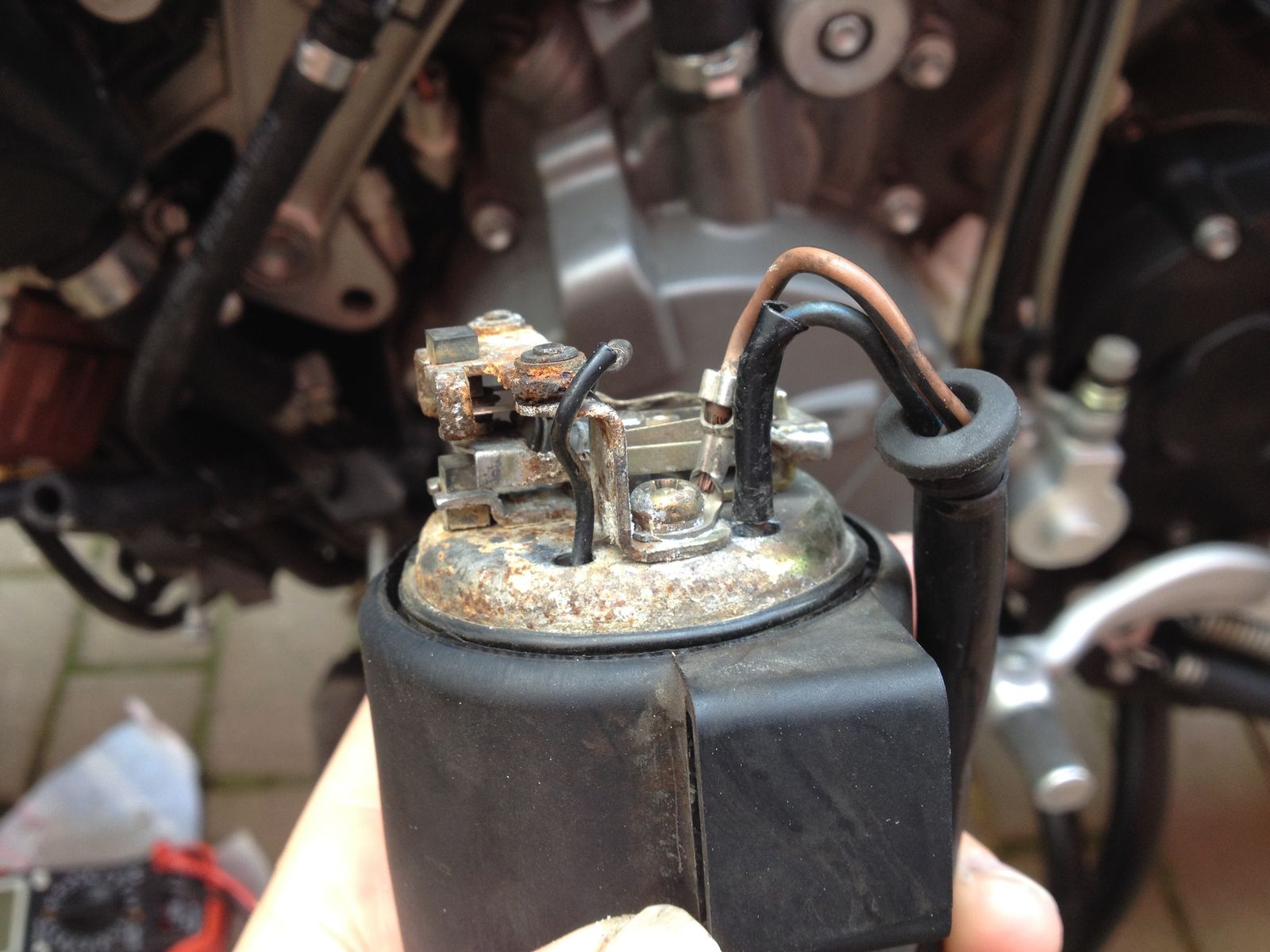

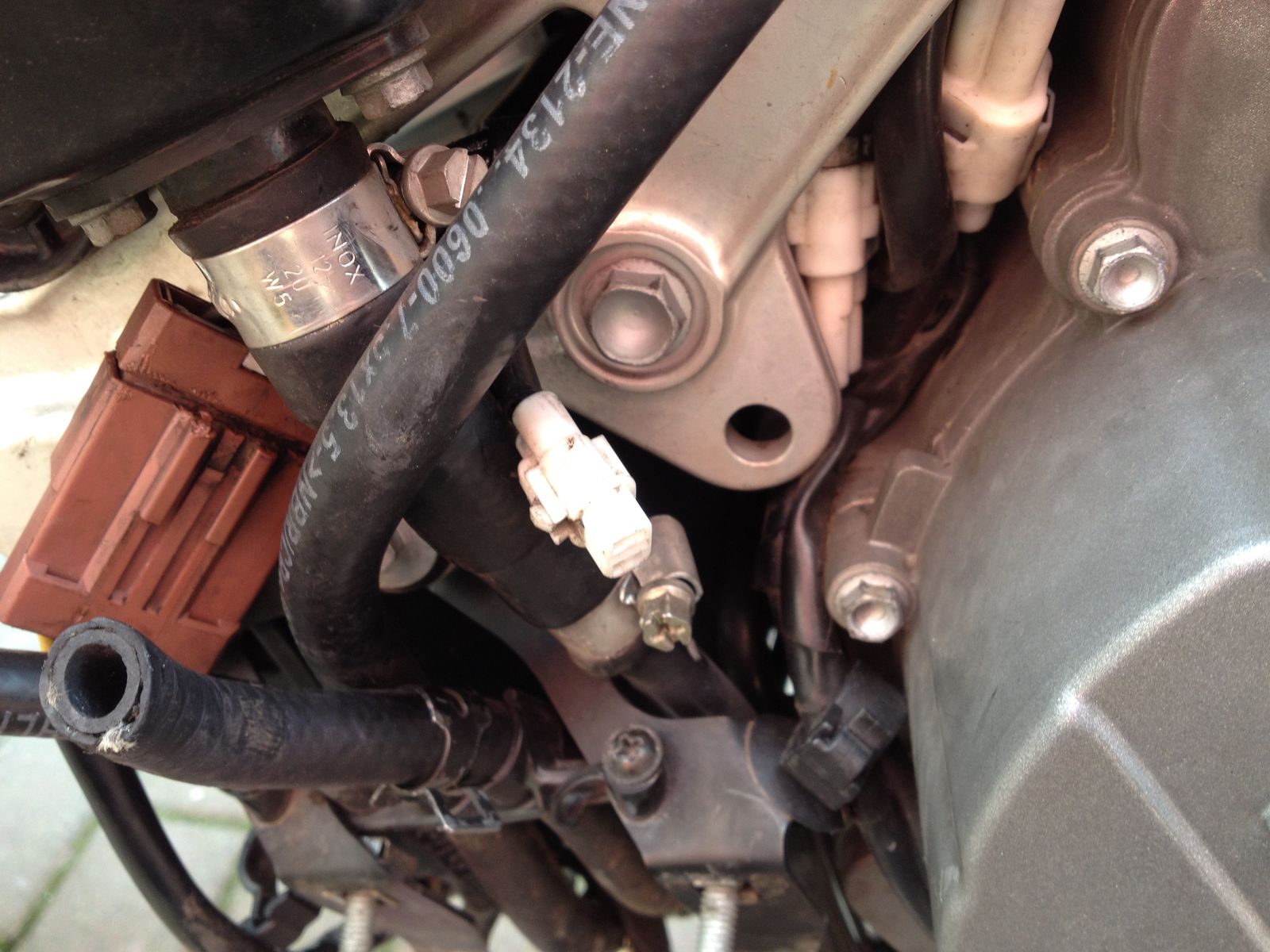

Hallo zusammen!
Ich habe die Adventure (950 aus 2005, 35tkm) letzte Woche von Kroatien aus auf dem Hänger nach Deutschland gefahren. Bis Augsburg in strömendem Regen.
Seitdem gibts Probleme. In Kroatien war noch alles gut, sind dort viele km gefahren.
Mein Motor stirbt seither ständig ab, musste das Motorrad schon dreimal schieben.

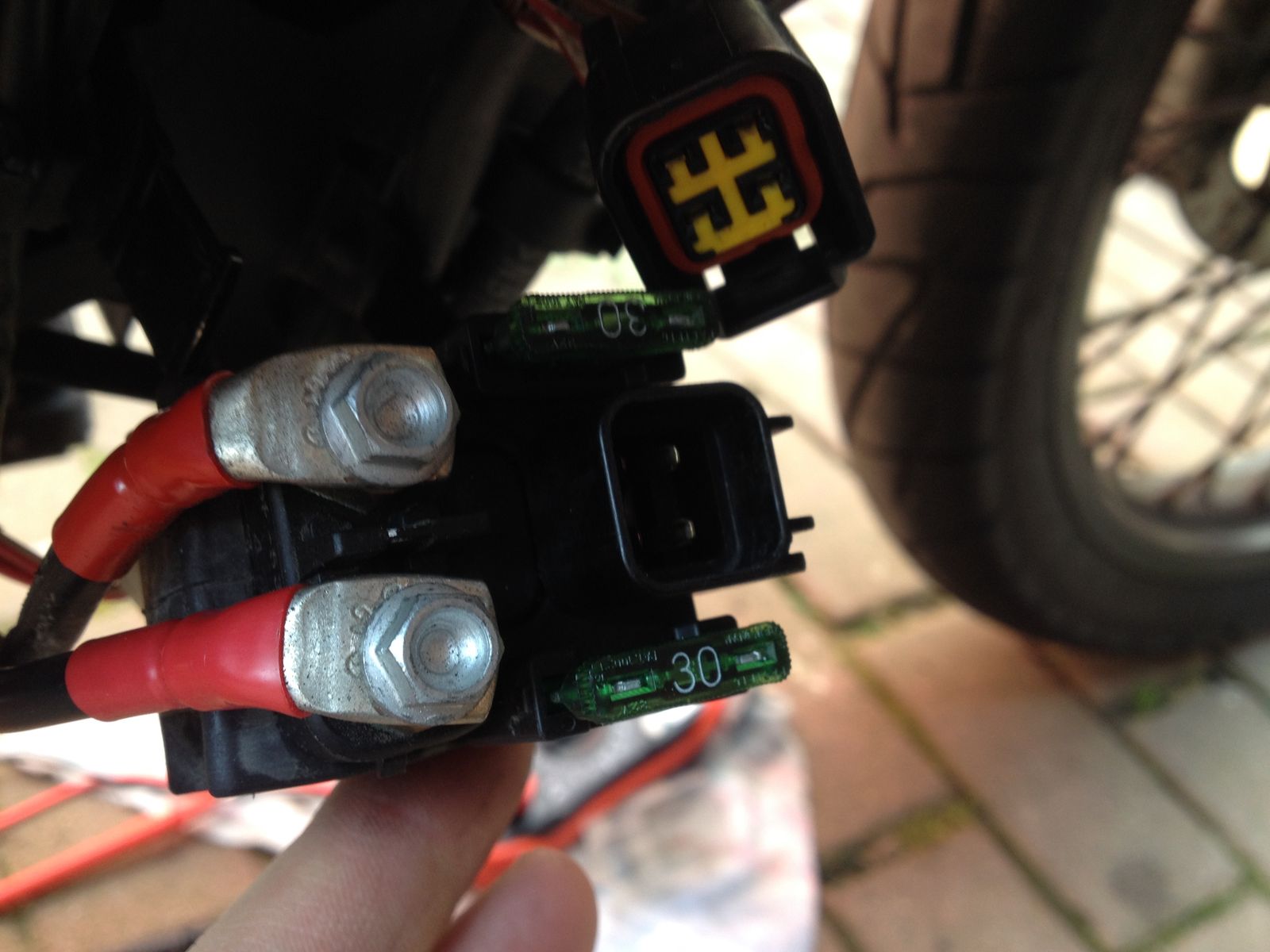

Durch die Fahrt auf dem Hänger im Regen hatte ich Wasser in den Kontakten der Benzinpumpe und auch Wasser im Stecker des Starterrelais.
Nachdem ich an beiden Stellen alles mit Druckluft ausgeblasen hatte und etwas Kontaktspray eingesprüht hatte, schien zunächst alles wieder zu funktionieren.
Leider nicht lange, ich blieb nach etwa 20km wieder liegen.
Die Sicherung der Benzinpumpe war durch. Neue eingesetzt und noch 3km nach Hause gefahren. Hab den Deckel der Benzinpumpe wieder aufgemacht und dort ein wenig Feuchtigkeit vorgefunden.....nochmals alles ausgeblasen und am nächsten Morgen Probefahrt. Bin etwa 10km weit gekommen.
Sicherungen sind alle ok, oben im Cockpit und auch unten am Starterrelais.
Hab die Pumpe nun ausgebaut um das Teil von Dr.Bean oder anderen Ersatz einzubauen, vielleicht sind die Kontakte einfach hin.
Mich wundert allerdings, dass am Stecker der Pumpe keine Spannung anliegt. Ich gehe doch recht in der Annahme, dass dort bei eingeschalteter Zündung Spannung anliegen sollte.
Hab ich irgendwo einen Kabelbruch oder gibt es sonst noch Fehlerquellen die ich ausschliessen kann......stehe gerade etwas auf dem Schlauch Sad

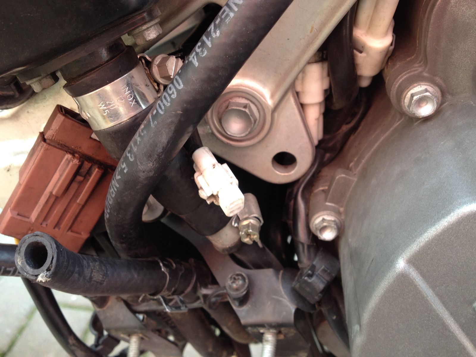

Habe mal ein paar Bilder gemacht, hoffentlich kann jemand weiterhelfen
Kleiner Nachtrag...
Wenn ich den Starterknopf drücke liegt Spannung am Stecker der Pumpe an.
Ich hatte mich nur gewundert weil die Pumpe doch auch sonst schon beim Einschalten der Zündung gepumpt hat. Das macht die jetzt nicht mehr. Müsste dann nicht auch schon beim Einschalten der Zündung Spannung anliegen??
Die Pumpe macht jedenfalls auch beim Drücken des Starterknopfes keinen Mucks.

Die Kontakte sind derart korrodiert, da würde ich erstmal die Pumpe instandsetzen und schauen, ob sie dann läuft. Erst wenn sie das wider Erwarten nicht tun sollte, würde ich das Benzinpumpenrelais ausbauen und prüfen (hinterm Scheinwerfer in Fahrtrichtung gesehen das linke der beiden Relais). Beim Einsetzen der Pumpe in den Halter passiert es leicht, daß der Deckel sich etwas verschiebt und unbemerkt undicht wird, also sorgfältig arbeiten bei der Wiedermontage. Den kurzen, transparenten Entlüftungsschlauch habe ich an meiner 950S verlängert und ganz nach oben an den Lenkkopf geführt, mit einem kleinen Bogen abwärts.

Diese Pumpe stand mangels Abdichtung (meist wegen schlechter Montage) komplett lägere Zeit unter Wasser , damit würde ich den Heimatort nicht mehr verlassen. Die Kabeldurchführung des Deckels bekommen viele nicht mehr platziert.

Ich hatte bei der Pumpe den Gummistopfen nicht richtig drin, daher ist sie abgesoffen. Den Kolben in der Pumpe kann ich mit dem Schraubenzieher anheben, ich denke auch das es leicht genug ist um zu funktionieren.
Leider machen die Kontakte seit der letzten Fahrt keinen Mucks mehr.
Ob es was mit dem Seitenständerschalter zu tun hat weiss ich nicht, daran gedacht hatte ich auch schon nur weiss ich nicht so recht wie ich dessen Funktion oder Fehlfunktion testen kann.
Marco
...hab nochmal gemessen, nach Einschalten der Zündung liegt für ein paar Sekunden Strom an. Das Relais sollte dann funktionieren und es gibt auch kleinen Kabelbruch.
Kontakte hin oder auch die ganze Pumpe

Hallo
Heute kamen endlich die neuen Kontakt.
Leider geht die Pumpe auch damit nicht mehr, es tut sich rein gar nichts.
Da bleibt dann nur neue Pumpe oder hat jemand eine gebrauchte da?
Unglaubliche 150eur soll das Teil kosten wenn ich mich nicht verguckt habe.
