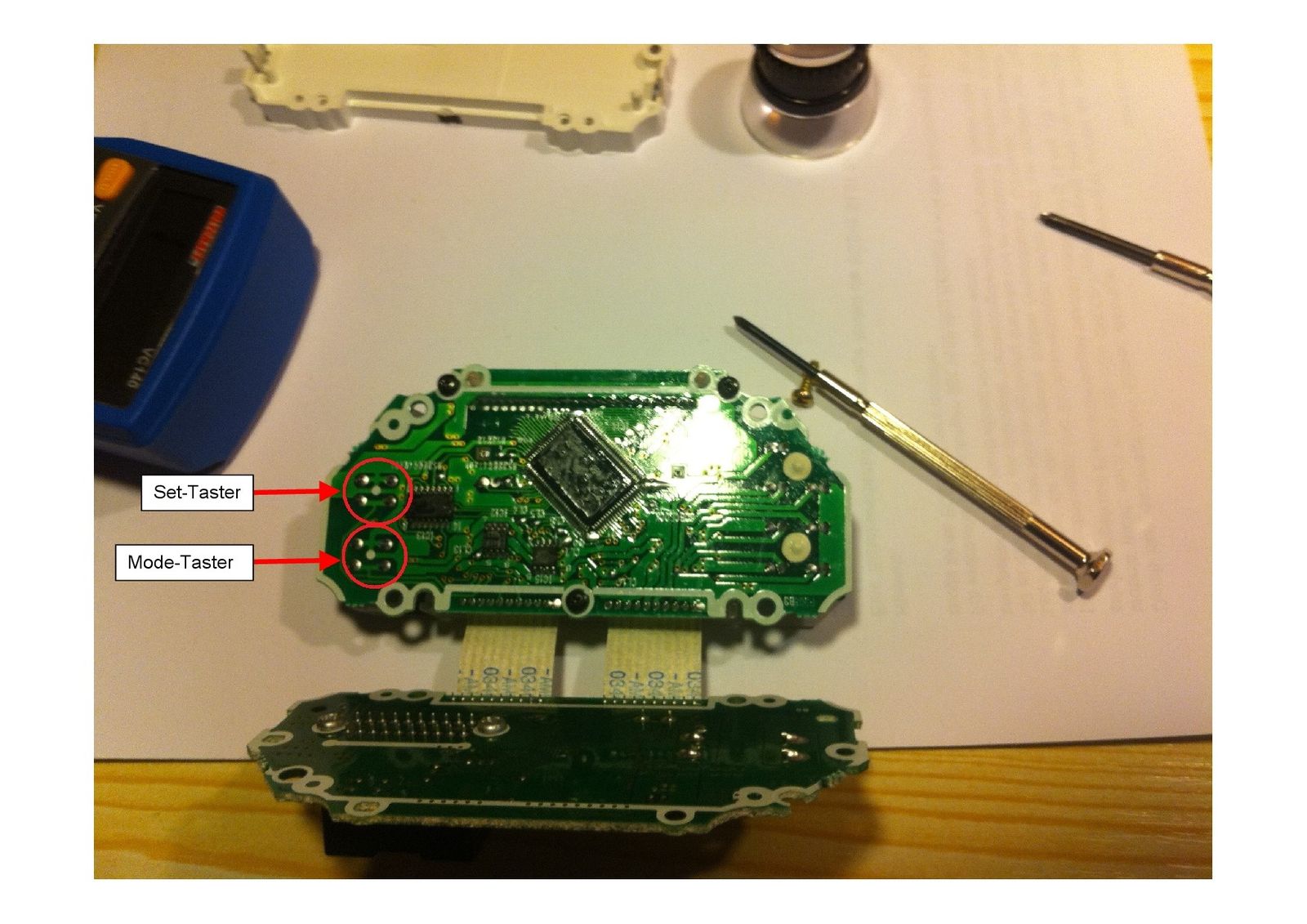

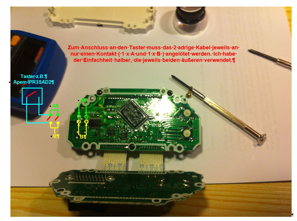

Und wenn es nicht der Gummi ist..... Der Tacho ist aufschraubbar.... zu mindestens war es so bei meiner 950S, dann kommst Du auch, wenn es sein muss an die Kontakte. Die Kontakte sind 4 polig (oder wie auch immer das man nennt), also sehr robust eingelötet. Die Schaltung ist immer 2/2 zwischen den beiden Inneren und beiden Äußeren.
 Dateigröße:  203.69 KB
 Angeschaut:  390 mal
 Dateigröße:  219.36 KB
 Angeschaut:  413 mal
 Dateigröße:  116.47 KB
 Angeschaut:  403 mal

Vielleicht mag sich ja einer mal die Arbeit antun, und optimiert den optionalen originalen Tripschalter fürn Lenker so, dass man die beiden Tacho-Taster damit bedienen kann, mit den Funktionen 1:1 (wer braucht schon den Trip- +- Optimierer für Trip2 bei der ungenauen km-Anzeige...)?!
