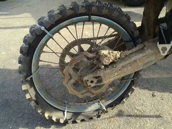

BeitragVerfasst am : Do, 24. Nov 2016, 7:10    Titel: Antworten mit Zitat
Aber es geht auch so Exclamation
 Dateiname:  IMG_2292.JPG
 Dateigröße:  82.25 KB
 Heruntergeladen:  812 mal
