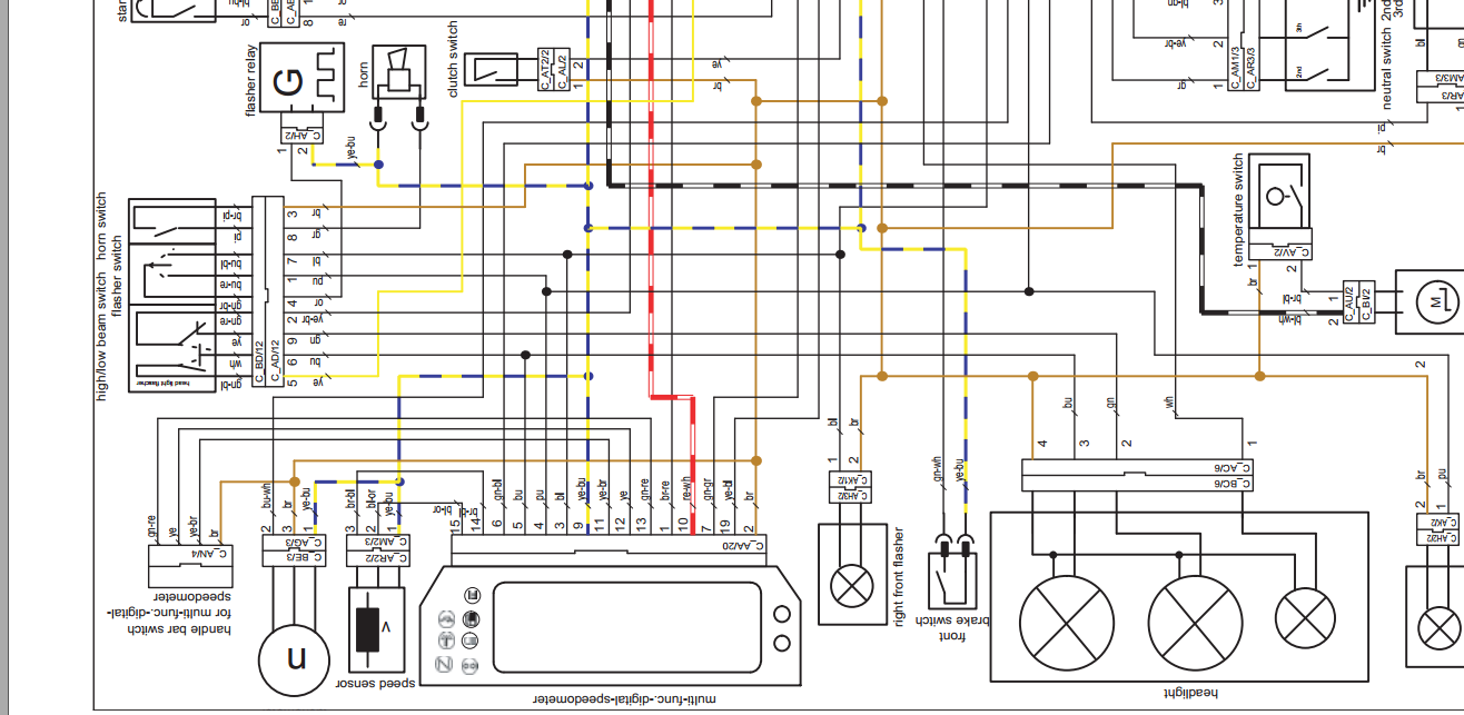

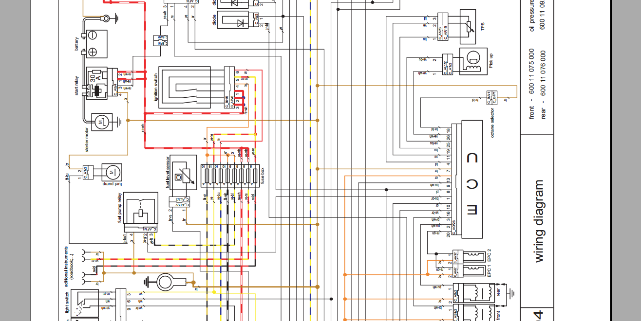

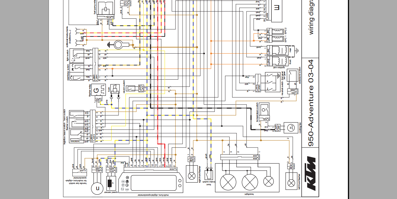

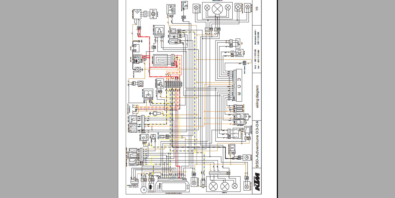

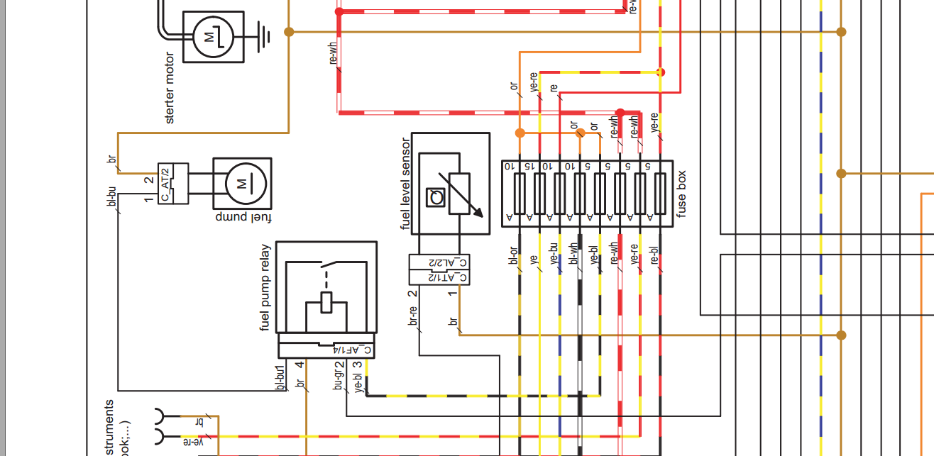

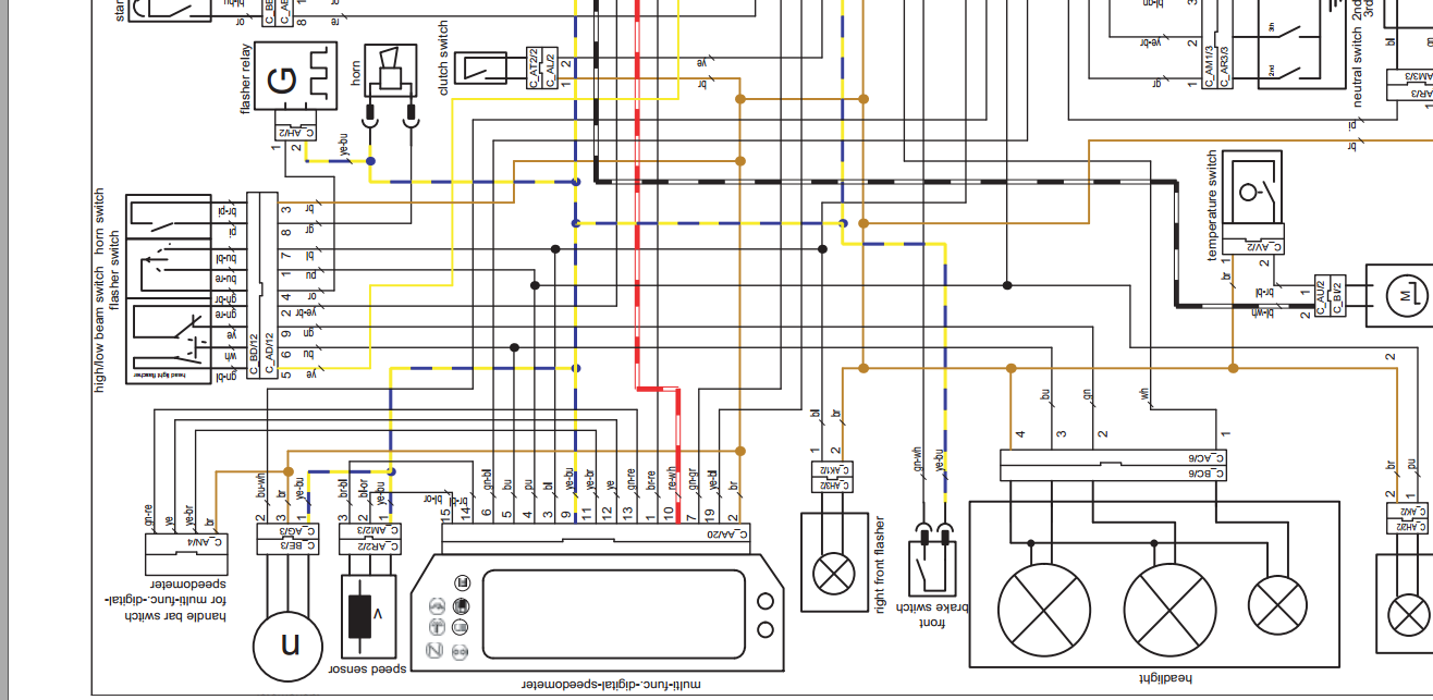

BeitragVerfasst am : So, 31. Jul 2016, 9:07    Titel: Antworten mit Zitat
Bruggma @ Fr, 29. Jul 2016, 15:36 hat folgendes geschrieben:
"Ich habe einen Kurzschluss auf der Zuleitung zur Cockpit Sicherung."
.......... gruebel ...wo ist die denn, oder besser gefragt, welche Sicherung im Kastl, was sichert die außerdem noch ab?

BeitragVerfasst am : Mo, 1. Aug 2016, 8:30    Titel: Antworten mit Zitat
kretabiker @ So, 31. Jul 2016, 9:07 hat folgendes geschrieben:
Es ist nicht die Zuleitung, es ist die blau/gelbe Leitung (3. Sicherung von rechts)
Blinker, Horn und beide Bremsschalter muss ich noch prüfen, was bitte ist das
kleine n rechts vom Speed Sensor (Neutral Anzeige?)
RA_LC8_D.pdf
 Dateiname:  RA_LC8_D.pdf
 Dateigröße:  216.8 KB
 Heruntergeladen:  568 mal

BeitragVerfasst am : Mo, 1. Aug 2016, 10:51    Titel: Problem gelöst Antworten mit Zitat
Der Auslöser war der Implusgeber der Fussbremse!
Wie kann man nur 6 zusätzliche Verbraucher an der Cockpitsicherung anhängen Mad
Eigentlich hätte ich es wissen müssen, das Teil hatte beim letzten MFK Termin
schon einem Aussetzer . . .
Hauptsache, ich weiss jetzt, dass der ganze Kablebaum OK ist.
