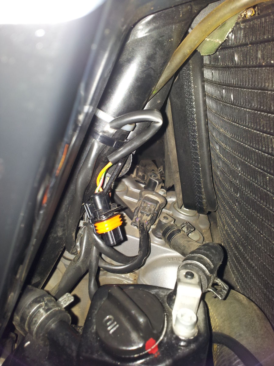

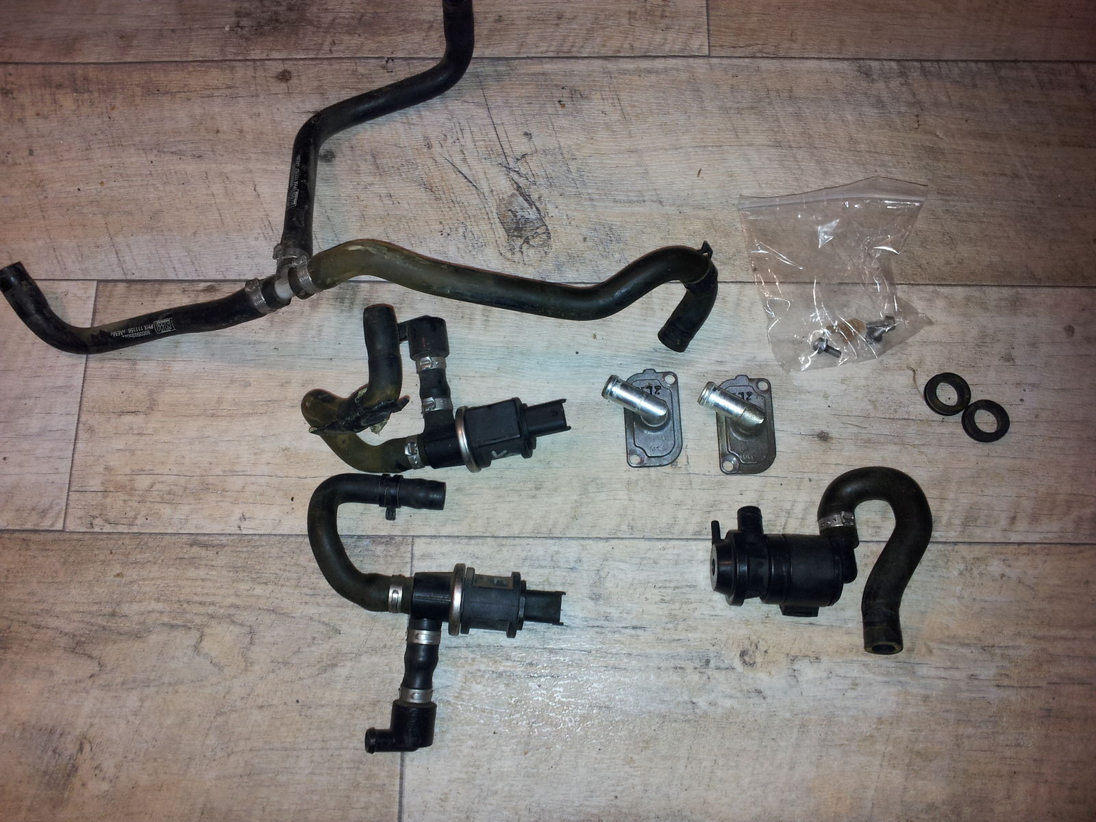

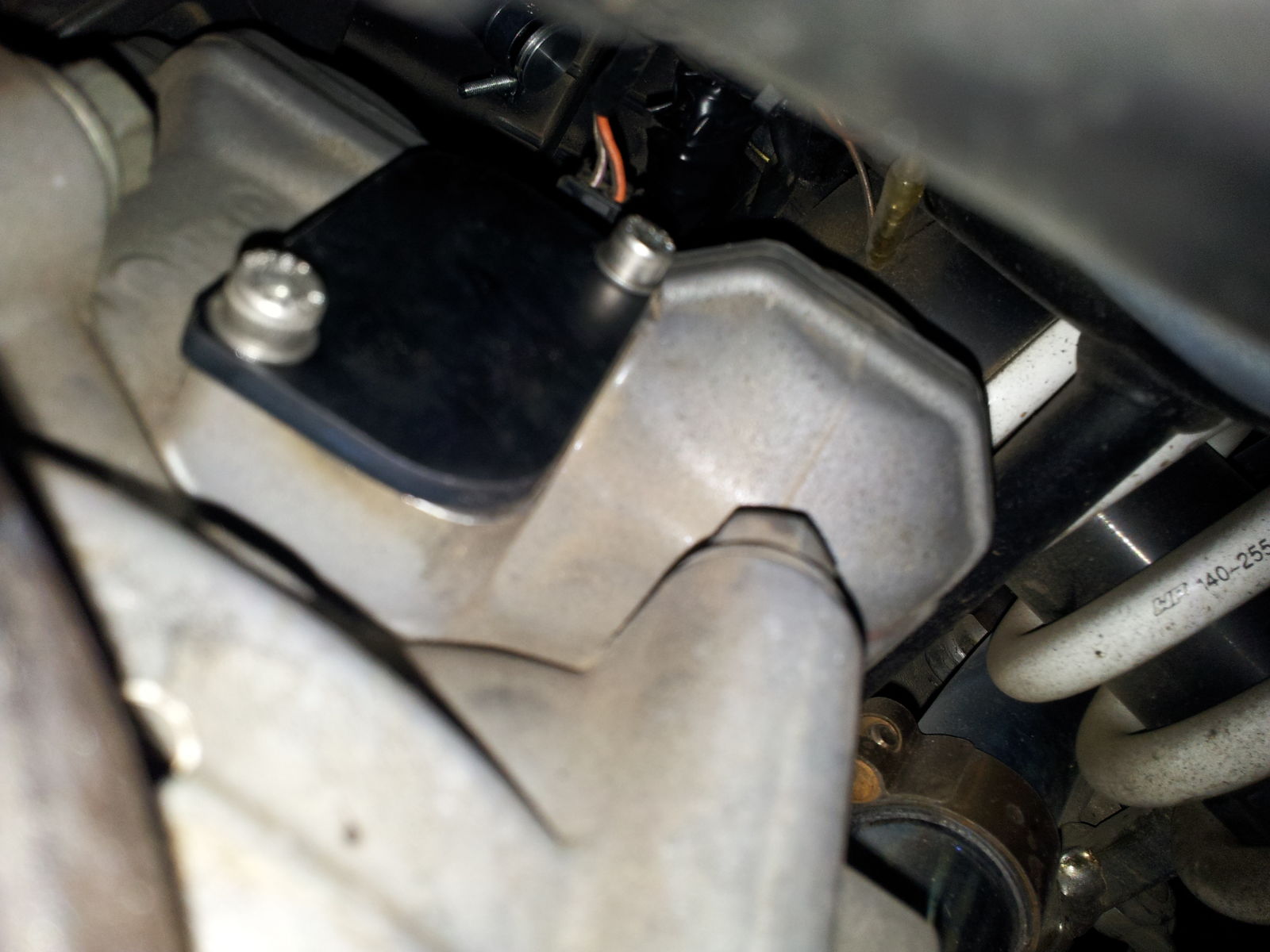

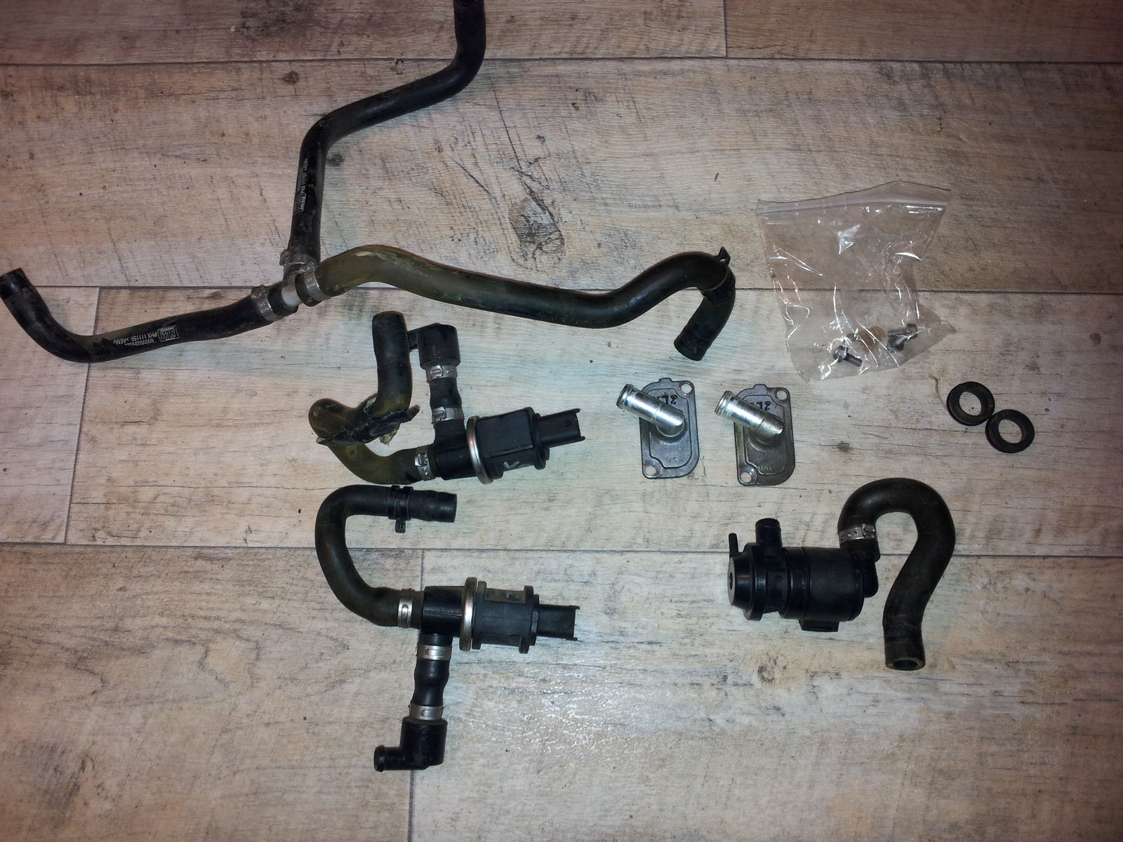

... der Prassel ist raus Mr. Green
wesentlich mehr Platz, vor allem am vorderen Zylinder. KIT ist empfehlenswert, Alles drin
P.S.: der Stecker wird nat. noch isoliert und versteckert Wink
