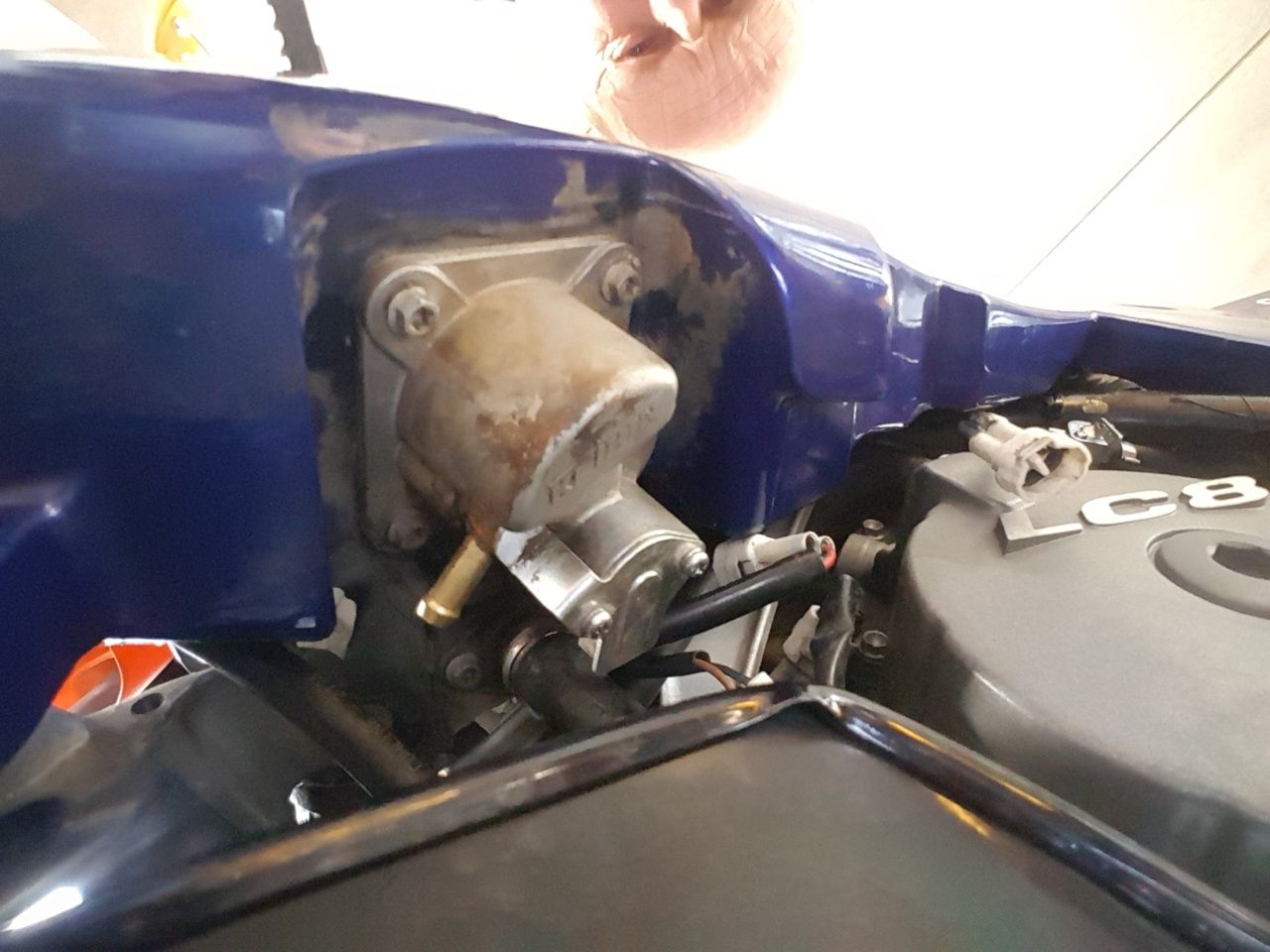

anbei mal ein Foto von der Pumpe, wie sie bei mir drinhängt......

einfach mal Deinen Gefühlen folgen, Du liegst schon richtig! Wink
Auflösung: die Pumpe um 90° drehen, so daß der Schlauchstutzen nach hinten/innen zeigt! Die Pumpe aber nicht einfach nach Entfernen der vier Schrauben im Tank versuchen zu drehen, sondern rausziehen und neu einsetzen. Zuvor neue O-Ringe besorgen - die alten könnten rissig oder aufgedunsen sein - und auf jeden Fall vor der Wiedermontage diese mit etwas Silikon behandeln. Vielleicht bei dieser Gelegenheit auch gleich Filter und Sieb erneuern, das kann nicht schaden... Hab´ mir im Netz die Finger wund gesucht nach einem Foto:

Hallo, danke, werde ich so machen...... ich hatte genau so ein Foto gesucht und leider nichts gefunden, klasse danke noch mal
