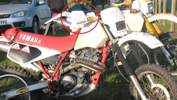

mir ist aufgefallen das die Motorräder bei der Dakar oft die ollen Brush Hand- Hebelschützer von Acerbis mit Spoiler fahren. Weiß jemand wieso das so ist? Sonst setzten immer alle auf Alu verstärkte Teile.
Ich hatte die damals an meiner TT.
Image 12676

Was der Spoiler oder die ollen Handprotektoren?
Bei den Handprotektorn würde ich darauf tippen, dass sich bei einem Sturz der Lenker nicht verbiegt.... wär für die einzige Erklärung, die Aluteile sind ja schon ziemlich massiv.

Der Spoiler Schütz deine Hände mehr z.B. Bei Steinschlag zusätzlich wird der kalte Wind abgehalten. Wie man gerade in der aktuellen Dakar sieht.

Ich glaube, daß die Frage eher darauf abzielte, warum die meisten Amateure die Alubügel fahren, während die Profis mit dem Plastikgedödel unterwegs sind.
Würde mich auch interessieren.
..weil sie sich bei einem abstieg, nicht auch noch die hände brechen wollen

Ja stimmt. Nicht ohne Grund sind beim Motocross geschlossene Handschützer (egal ob Kunststoff oder Alu) verboten.

.... ja es geht um die Schützer eben ohne Aluverstärkung, wundert mich halt, das die alten Teile noch verwendet werden. Sind ja schon ein Auslaufmodell.

es gibt von Acerbis nur diese mit Spoiler ohne Alu. Rally Brush
Oder die Rally Profile, nur Kunststoff, aber ohne Spoiler
Oder die Rally Pro mit Spoiler, aber auch mit Alu.

Ich fahre immer an der LC8 ohne Alubügel ,denn beim Sturz und dem Gewicht vom Motorrad sind sie schon mal verbogen . Können einen dabei die Finger einklemmen oder der Handhebel blockieren. Ohne massive Richtarbeiten oder Sanitäter gehts dann nicht weiter. Ich habe die Hebel gekürzt oder kurze gekauft. Seit her habe nie wieder einen gewechselt.
P.S. die Ausführung mit Spoiler gab es mit und ohne Alu.
