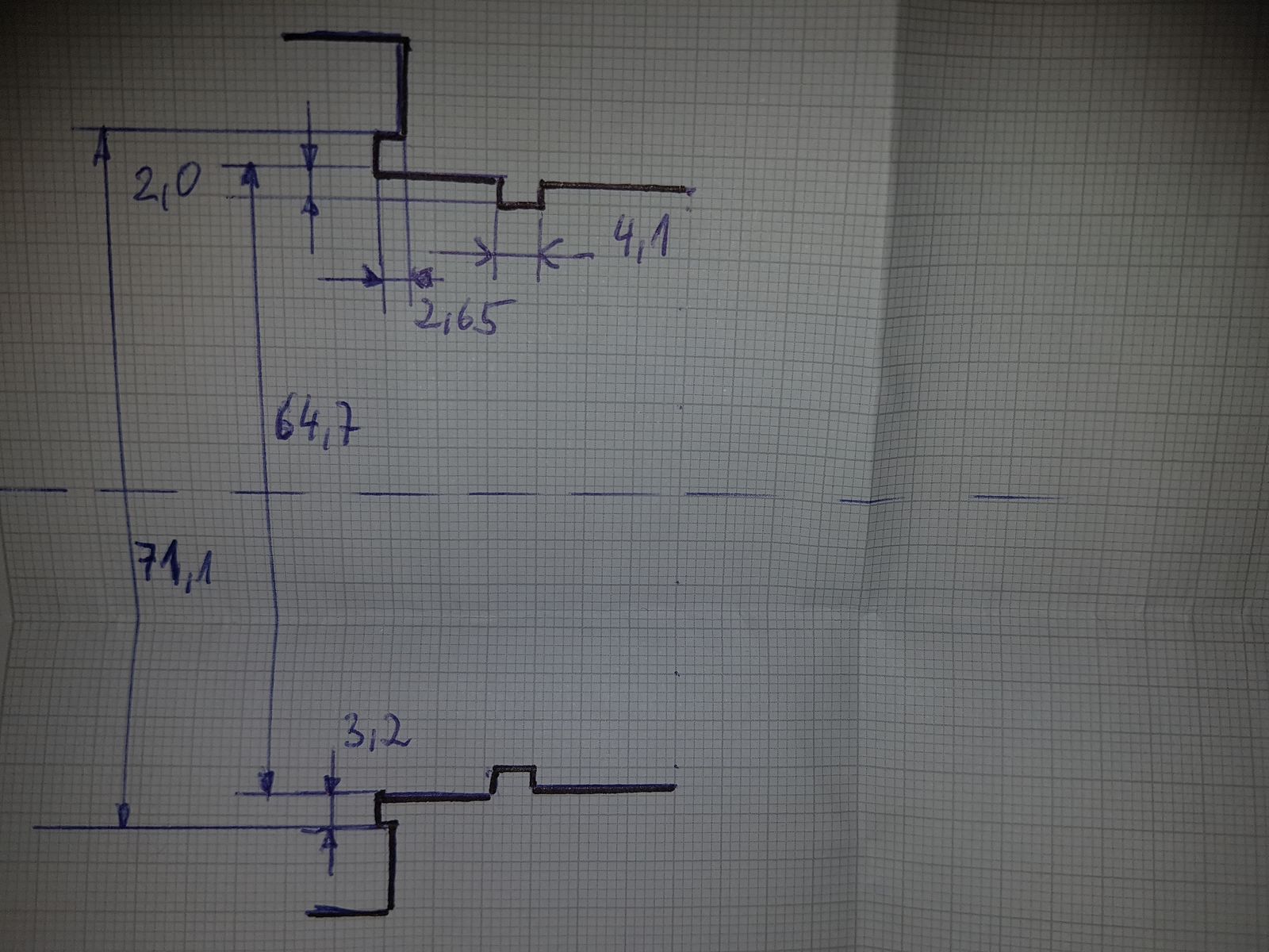

Hallo Gemeinde,
da sich mal wieder ein Spritlache unter dem Moped gebildet hat, ist die BP wieder raus.
Eine Dichtung nur einfach gerissen, die andere kleinere nur noch zu ein Drittel vorhanden.
Hat jemand die Größenmaße für mich?????
Könnte dann mal in der Firma nachfragen, weil der Satz mir doch ein bissl zu teuer ist.
Vielen Dank

Habe mir auch welche bei Hug bestellt, die Angaben sind widersprüchlich, deshalb habe ich mehrere Größen bestellt. Bin aber zur Zeit nicht zu Hause, poste es dann, wenn ich zu Hause bin. Wechsel steht nächste Woche an.

Beide sollten die Stärke von 3.00 haben,ssagen zumindestens die Bruchstücke aus.

Also ich habe 60x3, 60x3,5 und 65x3 bestellt. Habe mich auch durch alle Freds gearbeitet und auch den Beitrag im Advriderforum gelesen. Nächste Woche nehme ich den Wechsel des Benzinfilters in Angriff, dann werde ich es sehen und berichten.

Thema hat sich erledigt. Maße aus dem INDERNET gezogen. An der Arbeit nachgeschaut, ein paar tausend Stück auf Lager.
Somit alles gut.
65X3.52 und 59.99X2.62[/quote]

Meine Maße decken sich mit deinen Angaben weitestgehend. An der @-BP sind ja ein radial- und ein axialdichtender O-Ring verbaut. Ich habe den 60x3,5 und den 65x3 verbaut. Der Letztere kann auch 3,5 sein, der 3 mm Ring dichtet aber auch. Die Aufnahmespalten an der Pumpe lassen das problemlos zu, so dass die O-Ringe sich ordentlich verformen und dichten können. Anbei mal eine skizze des BP Querschnitts, die ich mit dem Messschieber ausgemessen habe.

Sind die angegebenen Maße Innen- oder Außendurchmesser? Ich möchte meine Pumpe auch mal mit neuen Filtern bestücken....

O-Ringe werden mit standardmäßig mit Innendurchmesser × Schnurstärke angegeben, übrigens ist meine BP weiterhin dicht.

Hab auch jetzt bei HUG 2x6 Ringe estellt. Ich werde die zu viel vorhandenen dann hier anbieten zum Selbstkostenpreis.
