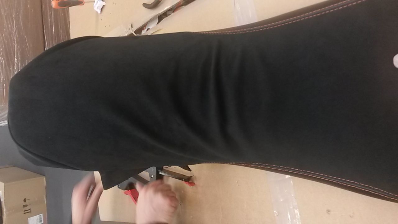

es hat mich gereizt meiner Adventure einen schönen neuen Bezug zu gönnen und ich habe den Dakar Bezug bestellt.
Aber das Ding macht im Bereich der Sitzmulde Falten, die wir nicht weg bekommen Sad
Hat jemand ähnliche Erfahrungen bzw. passende Tips dazu?
Danke!

BeitragVerfasst am : Mo, 13. März 2017, 22:11    Titel: Antworten mit Zitat
mit einer stumpfen Kneifzange (zur not eben stumpf schleifen) spannen. So habe ich früher mal ein ein Sofa Very Happy gepolstert. Vielleicht hilft es ja

BeitragVerfasst am : Mo, 13. März 2017, 22:23    Titel: Antworten mit Zitat
passendes Werkzeug haben wir, aber die Falten sind nicht wegzubekommen.
Behandlung mit Dampf?

BeitragVerfasst am : Di, 14. März 2017, 4:42    Titel: Antworten mit Zitat
auf Deinem Foto sieht man deutlich, daß die Seitenteile aus Kunstleder nicht straff genug nach vorne gezogen sind, im Bereich der Faltenbildung.
Das Kunstleder an sich ist gut dehnbar. Störend sind wie immer die Nähte, die lassen sich bei mehrteiligen Bezügen immer am Schlechtesten dehnen. Zu Deiner Bezugtechnik: nicht z.B. von hinten anfangen und beidseitig nach vorne hin klammern. Erstmal wieder nahezu alle Klammern ziehen, nur ganz hinten 3-5 Klammern um´s Sitzbankheck belassen. Dann den Bezug kräftig nach vorne ziehen und über die Spitze 3-4 Klammern setzen. Dabei biegt sich die Sitzbank sichtbar durch und der Bezug spannt sich in Längsfalten "frei in der Luft", macht aber nichts. Dann von hinten beginnend und unter Zug diagonal nach vorne/unten eine Klammer nach der anderen setzen, immer eine links, eine rechts usw. Im kritischen Bereich zwischen Fahrerhintern und Tank besonders gut ziehen. Am Ende sieht die Sitzbank immer noch leicht gebogen aus. Einfach auf´s Motorrad montieren, dann gibt sich das. Was ich bei meinen Lederbezügen außerdem immer mache, ist den kompletten Bezug vorher in warmes Wasser einzulegen. Bei Deinem Bezug hilft Nässe vermutlich nichts, aber Wärme schon. Versuche mal, während des oben beschriebenen Klammerns immer wieder mit einem Föhn den Bereich anzuwärmen, den Du gerade bearbeitest - vor allem an den Nähten. Kannst es sicher auch mit Dampf versuchen, das schadet dem Alcantara nicht. Eine Zange würde ich bei diesem recht dünnen Kunstleder lieber nicht verwenden. Immer nur mit den Händen ziehen, gutes Training für die Finger! Smile
Nicht schlimm, wenn Du mehrere Versuche brauchst - Übung macht auch hier den Meister.
Hakim

BeitragVerfasst am : Di, 14. März 2017, 5:59    Titel: Antworten mit Zitat
vielen Dank Hakim!
