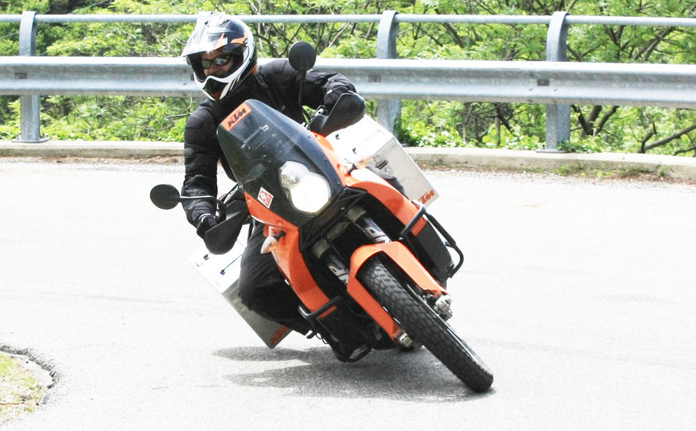

Hallo allerseits,
ich bin erst seit kurzem Besitzer einer 950 N.
Gestern bin ich das erste mal nach dem Fahrwerksservice bei Dietrich die Kiste auf der Hausstrecke gefahren und schliff mit dem rechten Sturzbügel auf der Strasse. Ganz wohl war mir nicht bei dem Geräusch...hat da jemand Erfahrungswerte? Gibt es Alternativen zu den Bügeln, damit die Tanks bei einem Sturz einigermassen geschützt sind?
Grüsse aus der Schweiz
Michael

Im Test von "PS" setzte damals auch der Sturzbügel auf, noch etwas angeschliffener als deine. Der Tester sagte, daß das gefährlich werden kann, weil dabei das Vorderrad entlastet wird. Wenn du da schon an der Haftgrenze bist, kommt als nächstes sicher der Sturz.
Also entweder abmachen - dann verkratzt es dir anständig den Tank beim Hinlegen, kaputt geht er aber nicht.
Oder beim nächsten Fahrwerksservice höherlegen lassen.
Oder - langsamer fahren - keine Option vermutlich Very Happy
