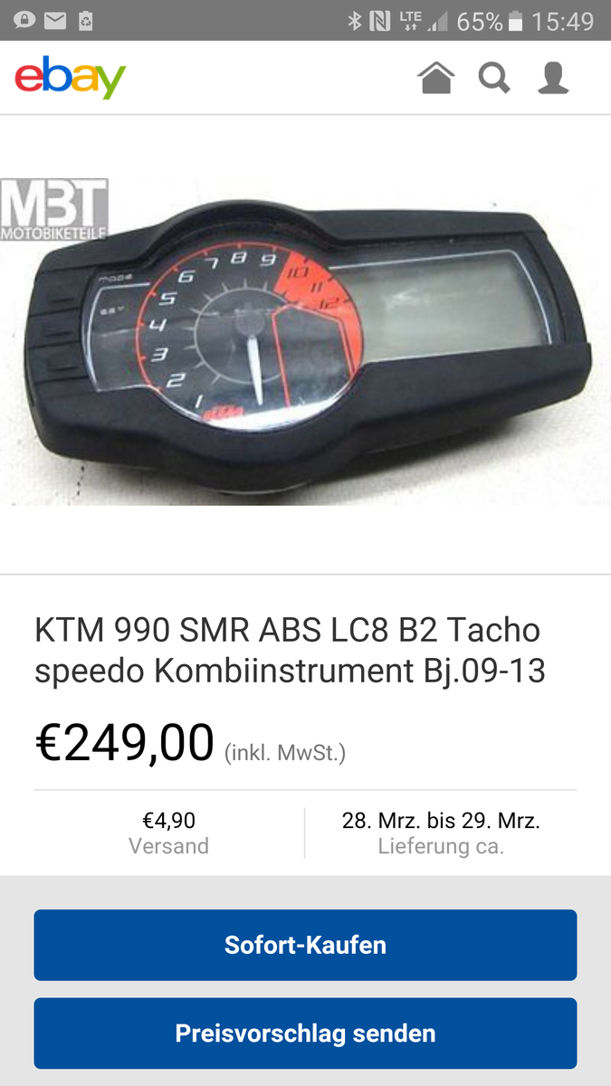

BeitragVerfasst am : So, 26. März 2017, 15:50    Titel: Antworten mit Zitat
http://m.ebay.de/itm/KTM-990-SMR-ABS-LC8-B2-Tacho- ....... 034422684?nav=SEARCH
 Dateigröße:  463 KB
 Angeschaut:  397 mal

@Kehrmaschine:
Hast ne PN! Würde mich mental drauf einstellen ne Anzeige zu kaufen. Soweit ich mich erinnern kann, gab es einige Ausfälle, mit der neuen Anzeige ab BJ 2009.....wurde auf Garantie getauscht. Hast aber wohl keine mehr......2010er! Würde trotzdem mal bei Deinem Händler anfragen.....vielleicht geht was auf Kulanz.....you never know!

Danke Ollo
