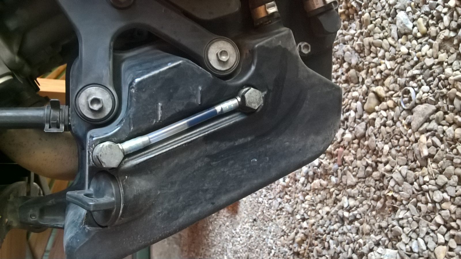

Hallo Leute. Hab gerade öl auf meiner Kathi endeckt. Was kann ich dagegen mach? Schaurohr wechseln

Oel? Ein kleines Oelnebelchen! Sicherlich kein Grund zur Sorge, aber kannst ja mal mit nachziehen (Drehmoment beachten!) versuchen, oder neue Dichtscheiben.

Versuche es vorsichtig nachzuziehen , wenn das keine Besserung bringt wirst um das Abbauen nicht umhinkommen , 1. um neue Dichtringe zu setzen 2. um nachzusehen ob der Schlauch im Fittingbereich eingerissen ist. Das passiert hin und wieder
BeitragVerfasst am : Di, 28. März 2017, 21:05    Titel: Antworten mit Zitat
bei mir war das Röhrchen auch kurz vorm durchscheuern....

Danke für die Hilfe. Werd mal mit Gefühl nachziehen versuchen.
röhrchen wechseln sollte ja kein problem sein oder gibts da was zu beachten?
BeitragVerfasst am : Mi, 29. März 2017, 21:30    Titel: Antworten mit Zitat
na auf die Seite legen ....
