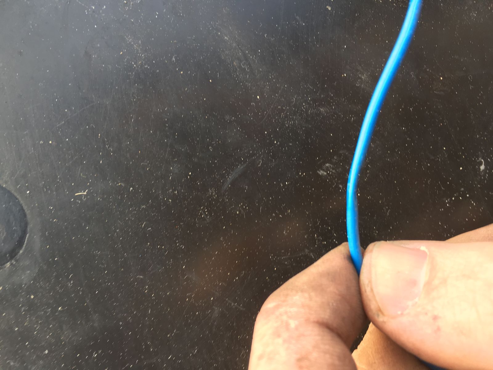

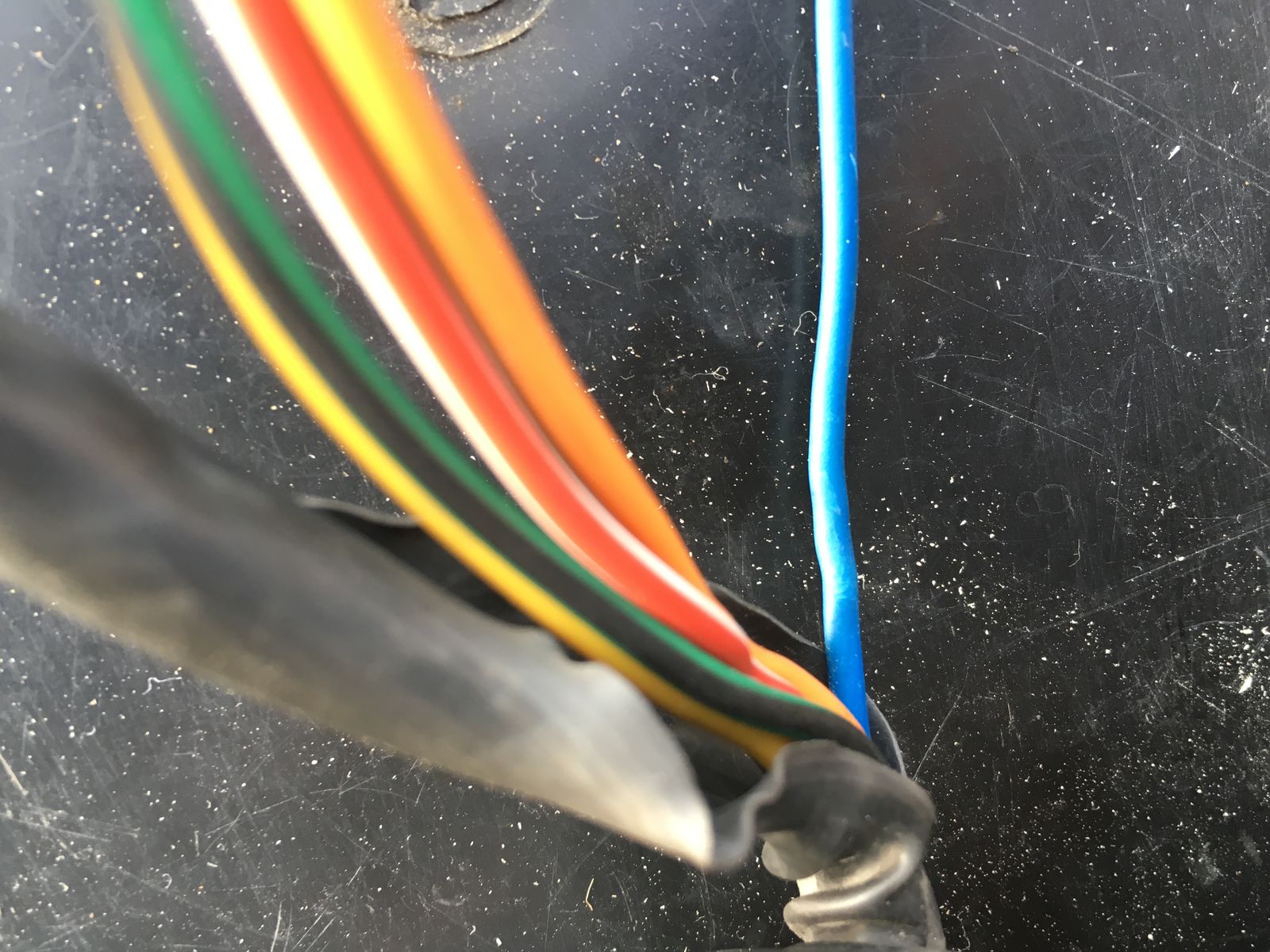

Moin,
Kurzer Zwischenstand, Kabel vom Zündschloss zum Stecker sehen alle garnicht so gut aus, Blau besonders schlecht. Soll ich die msl umlöten, also abschneiden und neues Kabel rein?
Massekabel sind überall fest, aufgescheuerte Kabel hab ich nicht gefunden.
Jetzt bleibt immerhin schonmal dauerhaft das Display an und blinkt nicht bzw geht nicht aus.
Starter geht nicht , Benzinpumpe auch nicht, Sicherungen alle drin.
Es schaltet ein Relais wenn ich den Notausschalter benutze.
In den Stecker vom Seitenständerschalter hab ich ein Kabel zum überbrücken des Schalters reingehalten, ist nix passiert.
Grüße Micha

BeitragVerfasst am : Sa, 1. Apr 2017, 10:47    Titel: Antworten mit Zitat
Foto

BeitragVerfasst am : Sa, 1. Apr 2017, 10:48    Titel: Antworten mit Zitat
Foto2

BeitragVerfasst am : Sa, 1. Apr 2017, 12:22    Titel: Antworten mit Zitat
Moin,
Grad mal die Kabel vom Zündschloss zum Stecker durchgemessen, jeweils 0,4 Ohm....
Sollte also grob passen....
Ich werd wahnsinnig.

BeitragVerfasst am : Sa, 1. Apr 2017, 13:19    Titel: Antworten mit Zitat
Ja für mich auch....
Aber, grad konnte ich fahren. Kabel zum Zündschloss knickfrei verlegt, zweimal leicht gegen das Anlasserrelais geklopft und siehe da , läuft.
Ausgemacht, Anlasser dreht nicht, Lenker nach Links gedreht, Anlasser konnte betätigt werden.
Werde wohl den Strang von Stecker zu Zündschloss ersetzten.
Wo bekomm ich die Kabel zum Einlöten wieder her, neues Zündschloss kaufen ist ja vom Preis her übel.
Grüße und danke.

BeitragVerfasst am : So, 14. Mai 2017, 20:17    Titel: Antworten mit Zitat
Moin,
Also ich wollte ich ja nochmal melden.
Scheinbar hat der Kabelbruch tatsächlich mehr zum Startverhalten beigesteuert als gedacht. Seit dem ich neue Kabel eingelötet hab, springt die Dicke beim ersten Blick auf den Anlasser schon an.
Am Ende waren vermutlich die Summe aus : defektem Freilauf, defektem Regler, schlechter Batterie und Kabelbruch am Zündschloss schuld.
Mit jedem Fehler der ausgeschaltet wurde, ist das Anspringverhalten besser geworden.
