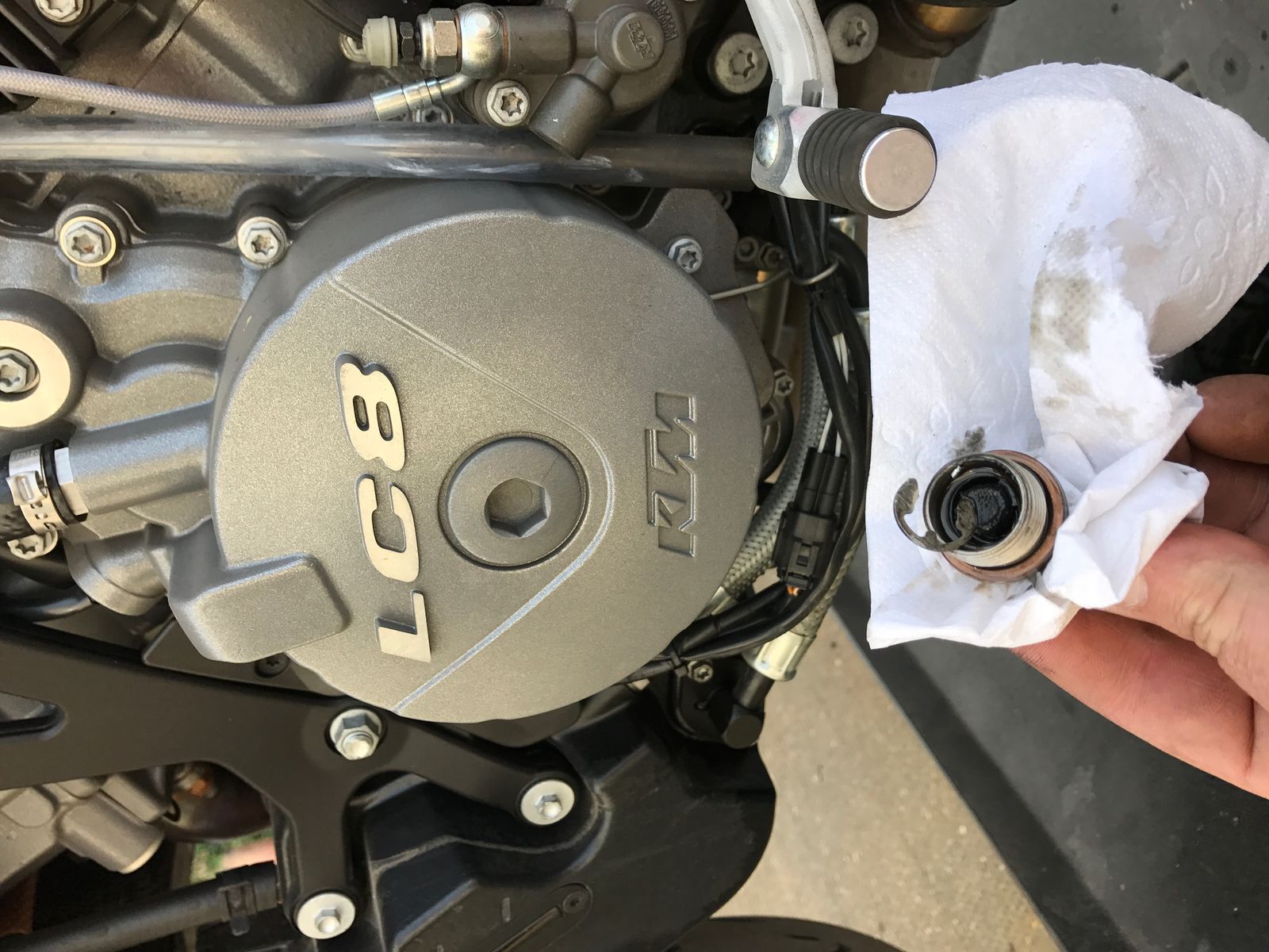

Guten Tag zusammen,
habe eine 990 SMR Bj 2012 bekommen, 1500 km quasi gestanden.
Also Ölwechsel gemacht und da strahlt mich ein Sicherungsring am Magneten der Ölablass-Schraube an. Kennt jemand diesen o.ä. Vorfall.
Oder vermisst jemand seine? ;-)
Spaß beiseite, wo kommt er her, wo muss er hin?
Danke.
Gute Grüße und gute Fahrt. Marc

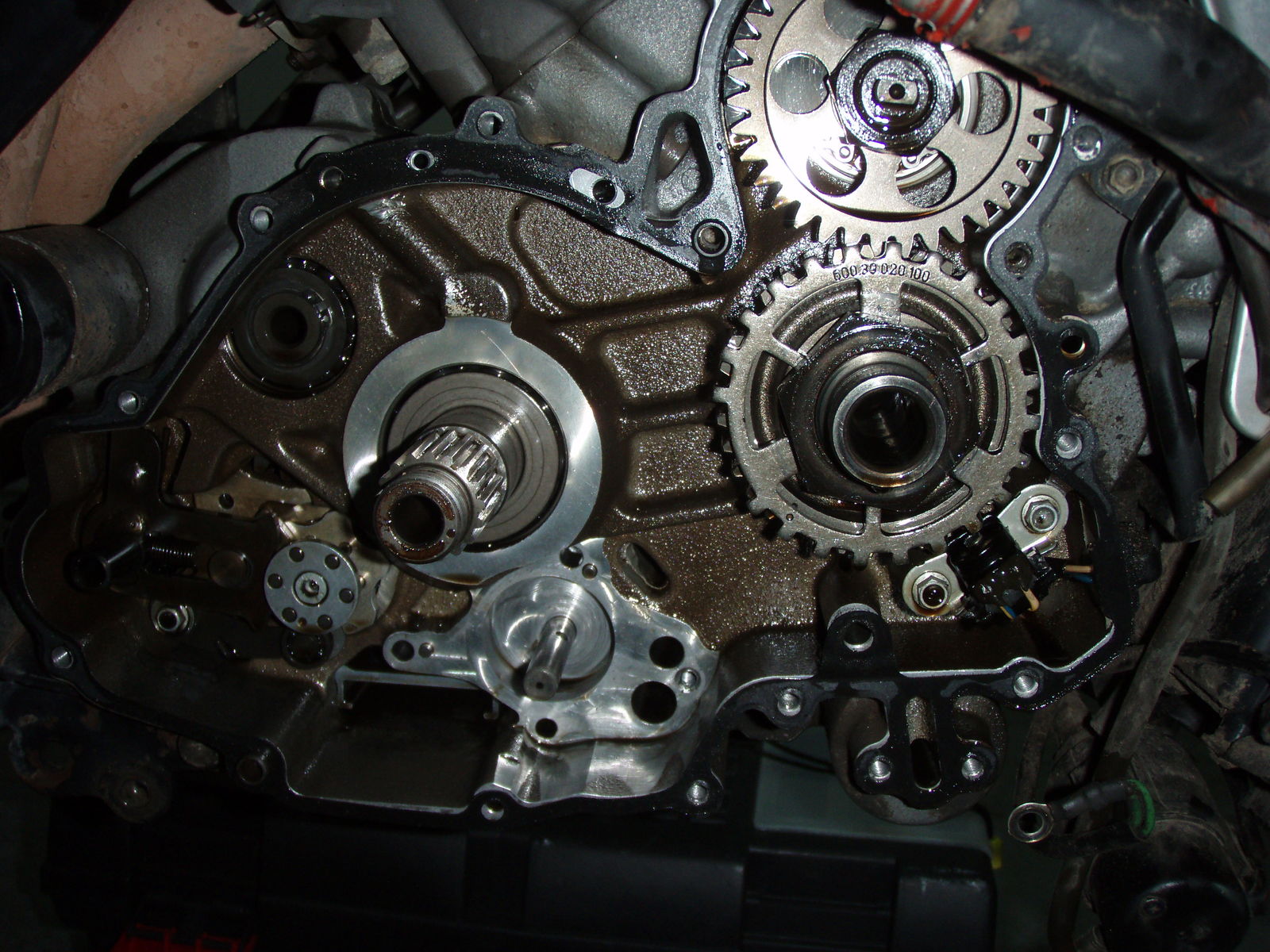

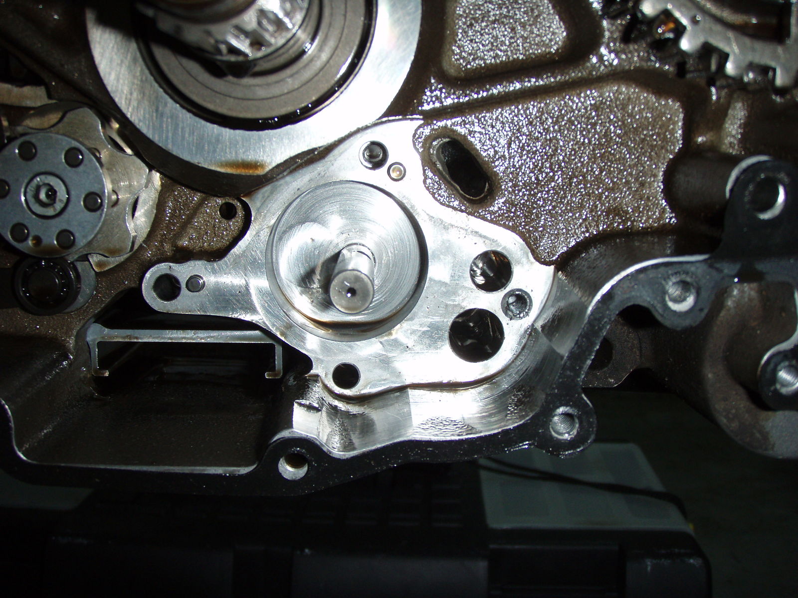

OstMarkusOffline
Anmeldungsdatum: 24.01.2004
Beiträge insgesamt: 3396
KTM 790 Adv R
BeitragVerfasst am : Sa, 1. Apr 2017, 14:34    Titel: Antworten mit Zitat
Das sieht unschoen aus und es gibt da viele Moeglichkeiten. Z.B. Oelpumpenwelle am Bypassventil.

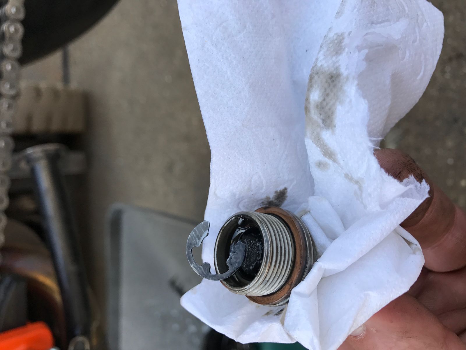

meisterrobrockOffline
Anmeldungsdatum: 01.04.2017
BeitragVerfasst am : So, 2. Apr 2017, 13:44    Titel: Ölablass - Sicherungsscheibe Antworten mit Zitat
Jawoll, der ist es. Vielen Dank für Deine Hilfe und den Tipp mit dem Ersatzteile-Register.
Teile Nr.: 0799080000
SICH.SCHEIBE DIN6799-RS 8,0
Ölpumpenwelle Sicherungsring
Ich bin der Meinung, so etwas darf nicht passieren und hier wird wieder Pfusch auf Kosten der "Kunden" entwickelt.
Schönen Sonntag.
Gruß Marc

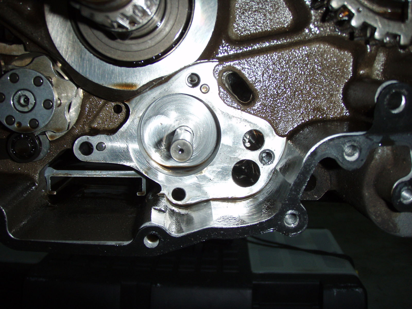

dapOffline
Anmeldungsdatum: 05.05.2008
Beiträge insgesamt: 622
 →  111.000 km
BeitragVerfasst am : Mo, 3. Apr 2017, 20:58    Titel: Antworten mit Zitat
Danke für den Beitrag. Jetzt weiss ich wenigstens, dass das nicht nur exklusiv bei meinem 2005er 950er Motor passiert ist. War nie offen und hatte ca 50tsd drauf.
Ich hatte allerdings den Sprengring leider nicht gefunden, bevor es ein Zahnrad durch die Schaltwelle und um den Kupplungskorb gemantscht hat...
Konnte mir immer keiner erklären wie so ein Mist passieren kann.
Hier sieht man das Zahnrad auf der Ölpumpenwelle schön, und die Stelle wo Dein Sprengring vmtl fehlt:
http://www.factorypro.com/Install_pages/Install,PRO,KTM,950,990.html

BeitragVerfasst am : Di, 4. Apr 2017, 14:44    Titel: Ölablass - Sicherungsscheibe Antworten mit Zitat
Hallo miteinander,
ich sehe den Entwicklungfehler hier, weil hier eine "Sicherungsscheibe" zur Unsicherheit führt. Wenn die bestimmungsgemäß einrastet, sollte es das gewesen sein, ist wirklich nicht schwer zu montieren.
Gegebenenfalls muss man eben eine andere Art der Sicherung benutzen.
Ich weiß hier aus der Gegend um Nürnberg/Fürth, dass das häufiger vorkommt, als man denkt, es fällt nur keinem auf, weil der erste Kundendienst meistens bei KTM gemacht wird.
Das hängen die sicher nicht an die große Glocke.
Es ist der Sicherungsring der Ölpumpenwelle, das hat mit KTM mittlerweile bestätigt. KTM Teile Nr. 0799080000 - SICH.SCHEIBE DIN6799-RS 8,0
und nun das Zitat vom freundlichen KTM Händler:
"Guten Tag Marc,
Das ist ziemlich sicher der Sicherungsring der Ölpumpe…
Da diese aber noch zusätzlich gesichert ist sollte kein Schaden dadurch entstehen können,,, aber der Sicherungsring muss unbedingt wieder montiert werden…
Sollte von der Ölpumpe hinter der Kupplung sein…
Lg xxxxxxxxxxer (anonymisiert)
Road Star Motorcycles GmbH..."

BeitragVerfasst am : Di, 4. Apr 2017, 15:21    Titel: Re: Ölablass - Sicherungsscheibe Antworten mit Zitat
meisterrobrock @ Di, 4. Apr 2017, 14:44 hat folgendes geschrieben:
Auf dem Bild von dap kann man sehen, dass der Sicherungsring in einer Nut sitzt, so wie es konstruktiv sein sollte.
Solche Sicherungsringe auf solchen Wellen sind kosntruktiver Standard, wahrscheinlich schon milliardenfach im Einsatz.
