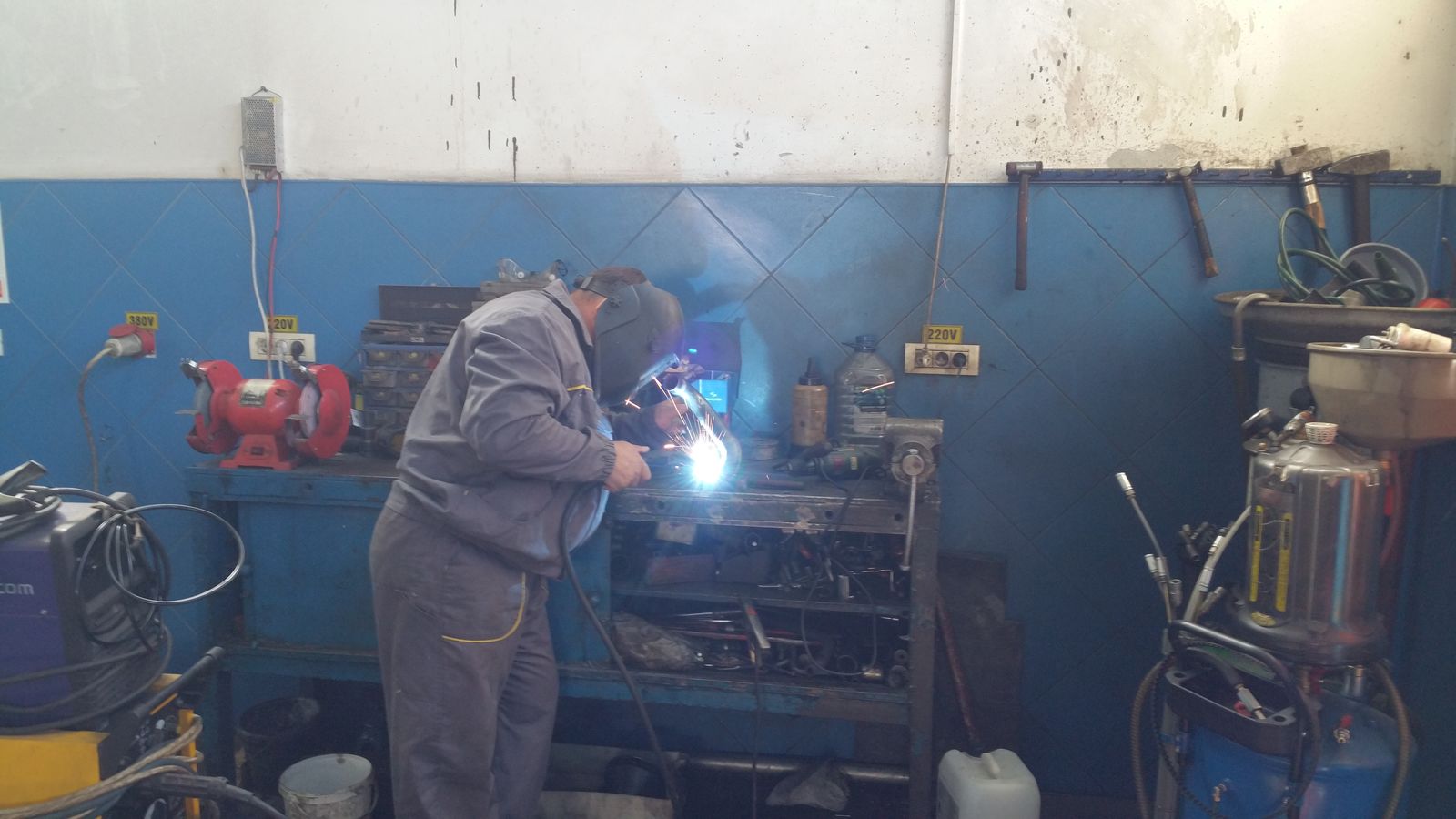

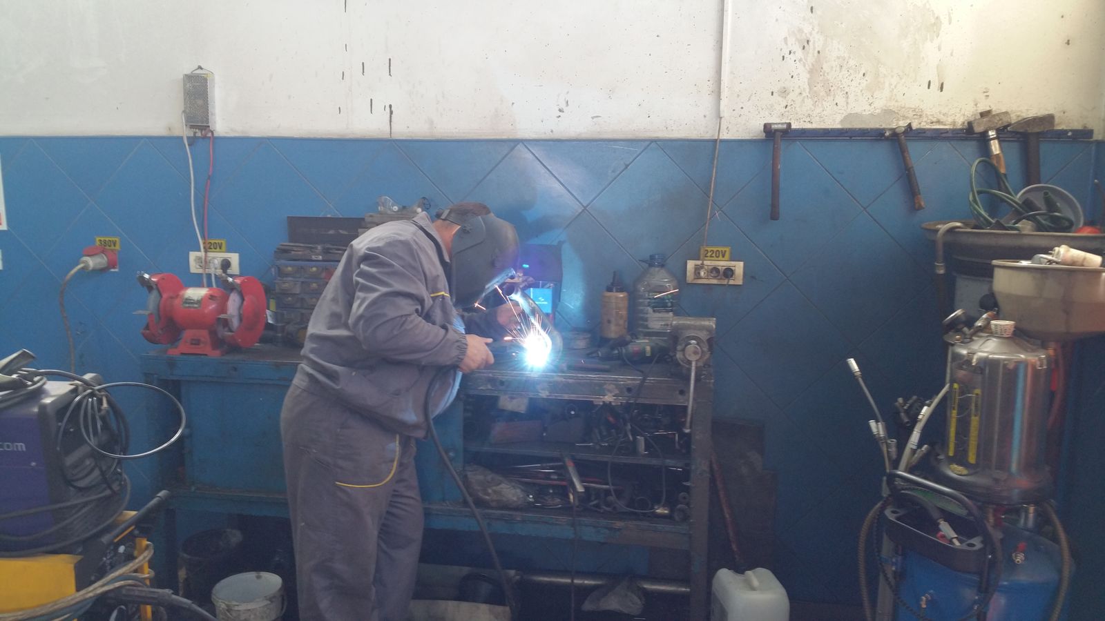

Moin moin, ich weiß nat. nicht genau wie's bei dir aussieht, aber mein Krümmer wurde im eingebauten Zustand geschweißt
und der hält seit 2008 (KTM hat sich damals sogar nachträglich an den Kosten beteiligt Moped war damals immerhin schon 5 Jahre alt).

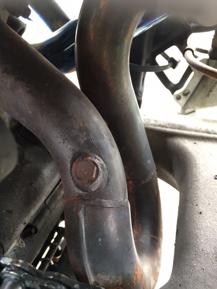

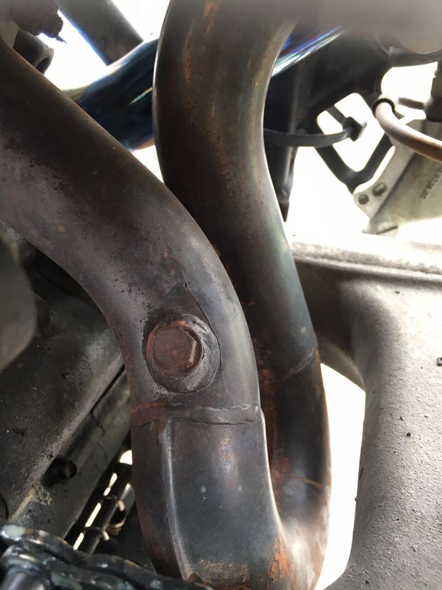

Moin,
Hab ich jetzt auch Mad
Genau an der Eingeschweißten Mutter.
Muss mal sehen ob der Schweißer meines Vertrauens da rankommt.
Kann dann gleich den Riss an der HS-Aufnahme mitmachen.

Hat geklappt danke euch. Sind noch den ganzen Tag offroad gefahren bis nach Petrosani. Hier hats dann einer geflickt. hielt kaum noch zusammen und hat geballert wie sau.
