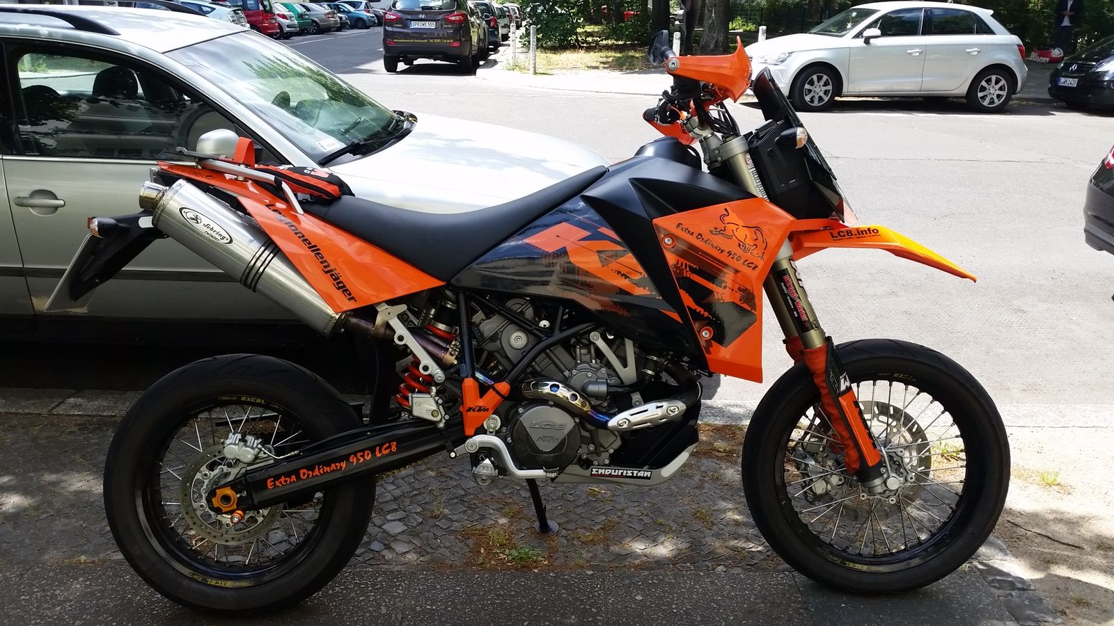

BeitragVerfasst am : Mo, 22. Mai 2017, 21:04    Titel: Antworten mit Zitat
17 und 19 er Speichenräder mit Schmaleren reifen und eine AdV Schwinge als ausgleich fürs 19 er und schon geht mehr...
