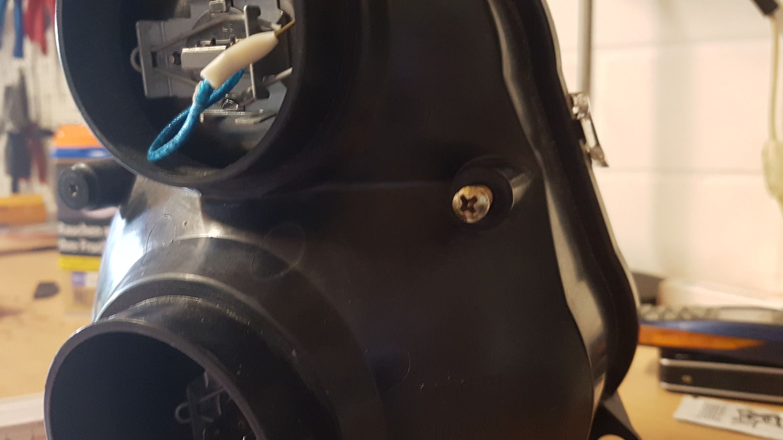

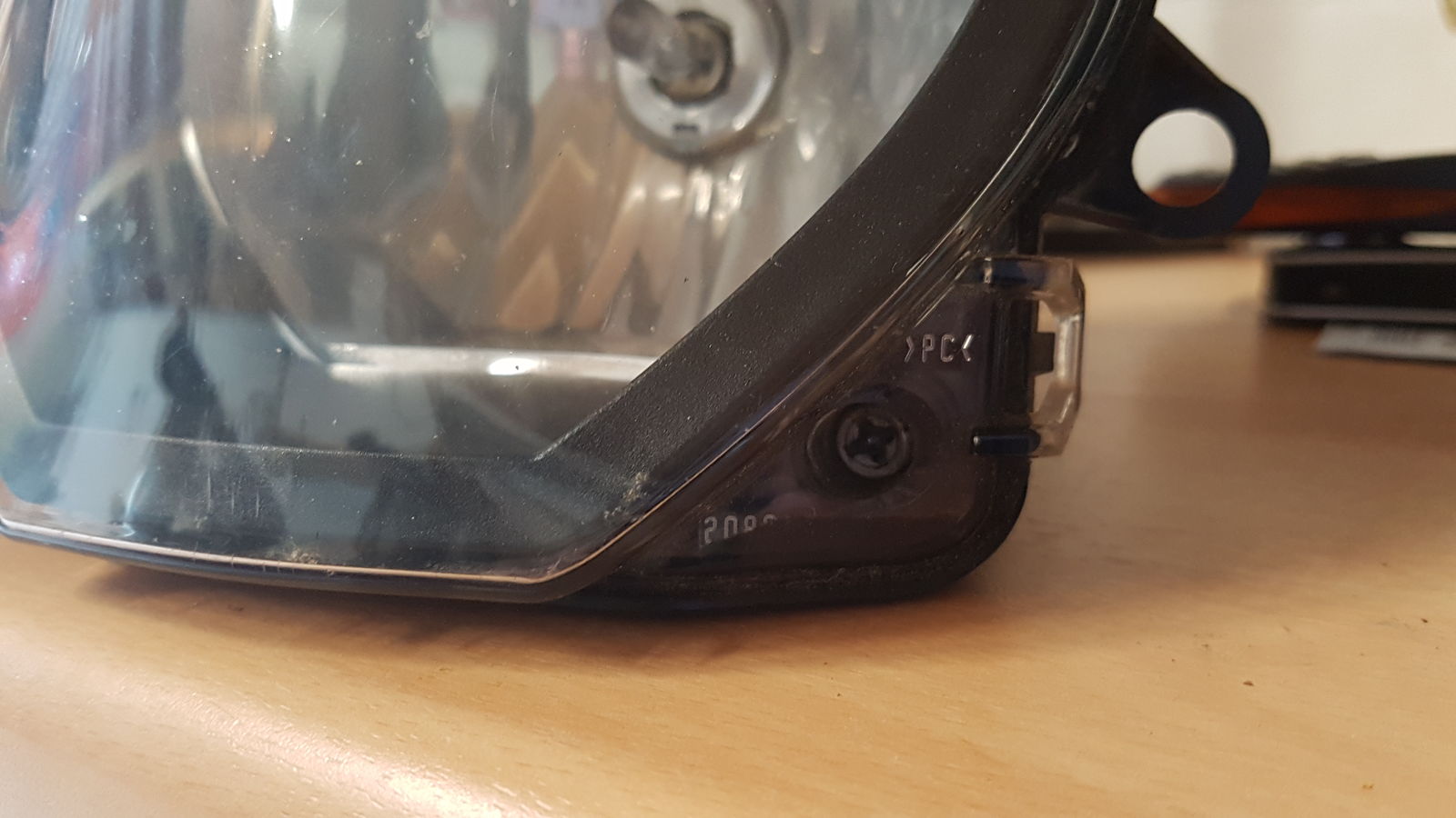

An der vorderen Schraube kannst du die Höhe einstellen, an der hinteren links oder rechts Wink

Beiträge insgesamt: 7577
BeitragVerfasst am : Di, 13. Jun 2017, 15:46    Titel: Antworten mit Zitat
Danke Micha
Lumberjack @ Di, 13. Jun 2017, 14:57 hat folgendes geschrieben:
Peter, so lange schon im Geschäft und dann so eine Frage von dir Razz
Ja Micha, es giebt ein paar Dinge, da schraubte ich noch nie, Tee ist nich so mein Ding!
Ich lasse das jetzt, unter 20cm komme ich nicht (15 zuviel), wenn sie nicht pästlicher
sind als Ratzinger muss das durchgehen. Ansonsten Zitiere ich den Kollegen, das ist
Systembedingt, da müssten ein paar Tausend zurück . . .
