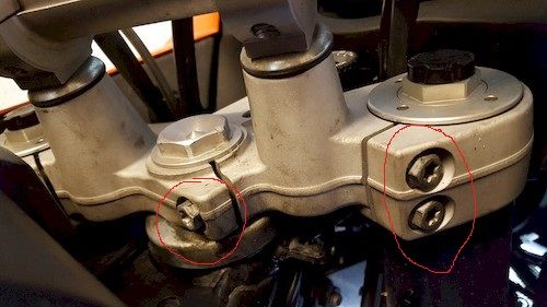

Hallo zusammen,
ich bin mir gerade etwas unsicher. Mein Freundlicher hatte gestern die Gabelbrücke runter da ein leichtes Rasten im LKL war. Die Schrauben hat er wieder mit 15Nm angezogen mehr dürfte es nicht sein, er hat wohl schonmal eine gehimmelt. Jetzt habe ich aber nachgelesen das bei der 990 Adv aber oben 20Nm sein sollten. Diese ist aber aus dem Manual bis 2011. Meine Adv ist aber 2012. Bei Modellen 2006 gab es wohl auch eine Änderung. Darum bin ich mir etwas unsicher.
Über eine Info würde ich mich freuen.
Danke
Michael

zieh ich immer mit Handgefühl an, allerdings nach und nach, heisst wechseln von oberer nach unterer Schraube im Wechsel.
Wenn das zu heikel erscheint kommst Du um einen Drehmomentschlüssel nicht herum.
Gruß IXTE
mit der 690er grüsst mich kein Schwein heul(mit dem Rallyumbau schon mal eher ) Mr. Green , mit der 990er sogar Harleyfahrer

20 NM oben und 15 unten ist i.O. 20 Nm hält das Gewinde ab. Schrotten
kannste das Gewinde beim lösen. Wenn man eine der beiden Schrauben
voll löst, hat die 2. Schraube deutlich mehr Spannung im Gewinde. Möglicherweise frisst die dann beim rausdrehen.
Cool Cool Cool Friedrich

Danke,
ich habe heute die Schrauben mit 20Nm angezogen, kleine Tour gemacht scheint zu passen.
VG
Michael

Anzugsmoment bei den Brückenklemmen ist möglichst einzuhalten.
Grund ist nicht das Gewinde im Alu der Brücken, da is reichlich Fleisch, sondern
die Funktion der Gabel und die Stauch/Knittergefahr der dünnwandigen Rohre.
Für das M6-Gewinde sind 15/20 Nm nix.
Grüße, max
