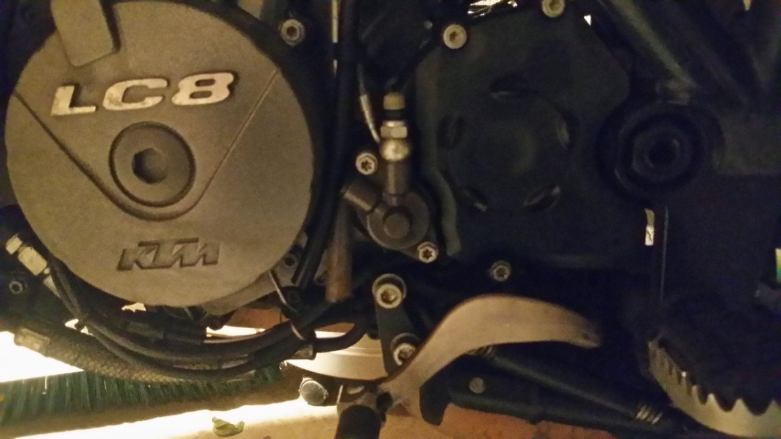

Hallo zusammen,
Hab heute nach einer Feierabendrunde festgestellt, dass sich mein Schalthebel irgendwie sehr locker anfühlt. Als ich zu Hause ankam, dtellte ich dann fest, dass sich bloß die Befestigungsschraube gelockert hatte, warum auch immer. Was mich viel mehr gewundert hat, dass an den Teilen darüber neben dem weggeschleuderten Kettenfett auch Ölbefand.
Wo kann das herkommen? Hauptsächlich war es unterhalb des
 Dateigröße:  153.67 KB
 Angeschaut:  4267 mal

War noch nicht ganz fertig mit Schreiben...ich Depp...also hier nochmal der gesamte Text:
Hallo zusammen,
Hauptsächlich war es unterhalb des grauen, "runden" Teils in der Mitte des Fotos (wo der Flexschlauch von oben aufgeschraubt ist) , was auch immer das für ein Teil ist. Und auf der Abdeckung des Ritzel war auch etwas Öl. Nachdem ich das Mopped abgeparkt hatte, tropfte aber nix raus. Kann mir da einer weiterhelfen?

Kann denn aus dem KNZ Öl rauslaufen? Ist der damit defekt oder reicht ne neue Dichtung? Wie kommt das Öl oben auf die Ritzelabdeckung?
Lese hier im Forum gerade, dass die Teile wohl gerne mal kaputt gehen.

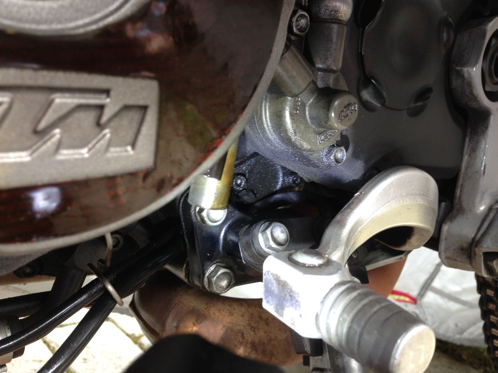

Ich sehs nicht recht auf dem Bild, aber der Leerlaufschalter kann schon mal rinnen, wie bei unserer (Bildmitte).
 Dateigröße:  199.31 KB
 Angeschaut:  4351 mal

der knz kann schnell mal hinüber sein.
da gibt es dauerhaften und besseren ersatz von sigutech oder oberon
achtung bei dem schalthebel, da kann man sich schnell die mäuseverzahnung beschädigen. ich hatte sogar ein gerissenes auge am schalthebel, was aber kein typischer fehler ist.
sichere die schraube mit loctite schraubenfest mittel !
