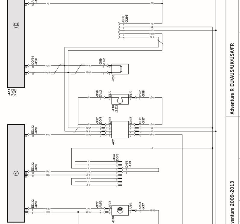

es gibt noch a Kästle mit der Bezeichnung A21, Die Motosteuerung ist die A11.
An dem Kästchen A21 hängt auch die Ringantenne dran..

BeitragVerfasst am : Sa, 20. Jan 2018, 19:57    Titel: Antworten mit Zitat
aber.. dass das Kästchen A11 das Kästchen A21 vermisst, war ja anzunehmen.. Aber nur Versuch mach kluchhhh
