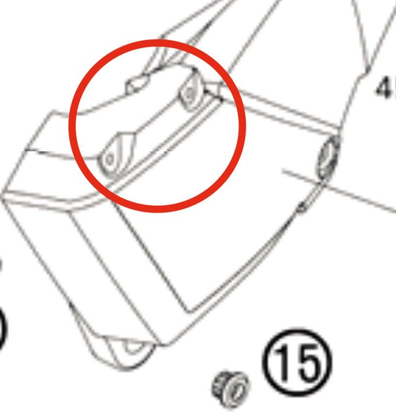

BeitragVerfasst am : Fr, 27. Jul 2018, 20:00    Titel: Antworten mit Zitat
Da ich nun dasselbe Problem habe (bei mir waren überall lange Schrauben drin...), was half denn nun? Ach ja, Scheinwerfer habe ich über das Forum gefunden (herzlichen Dank), beim Einbau ist das jetzt aufgefallen...

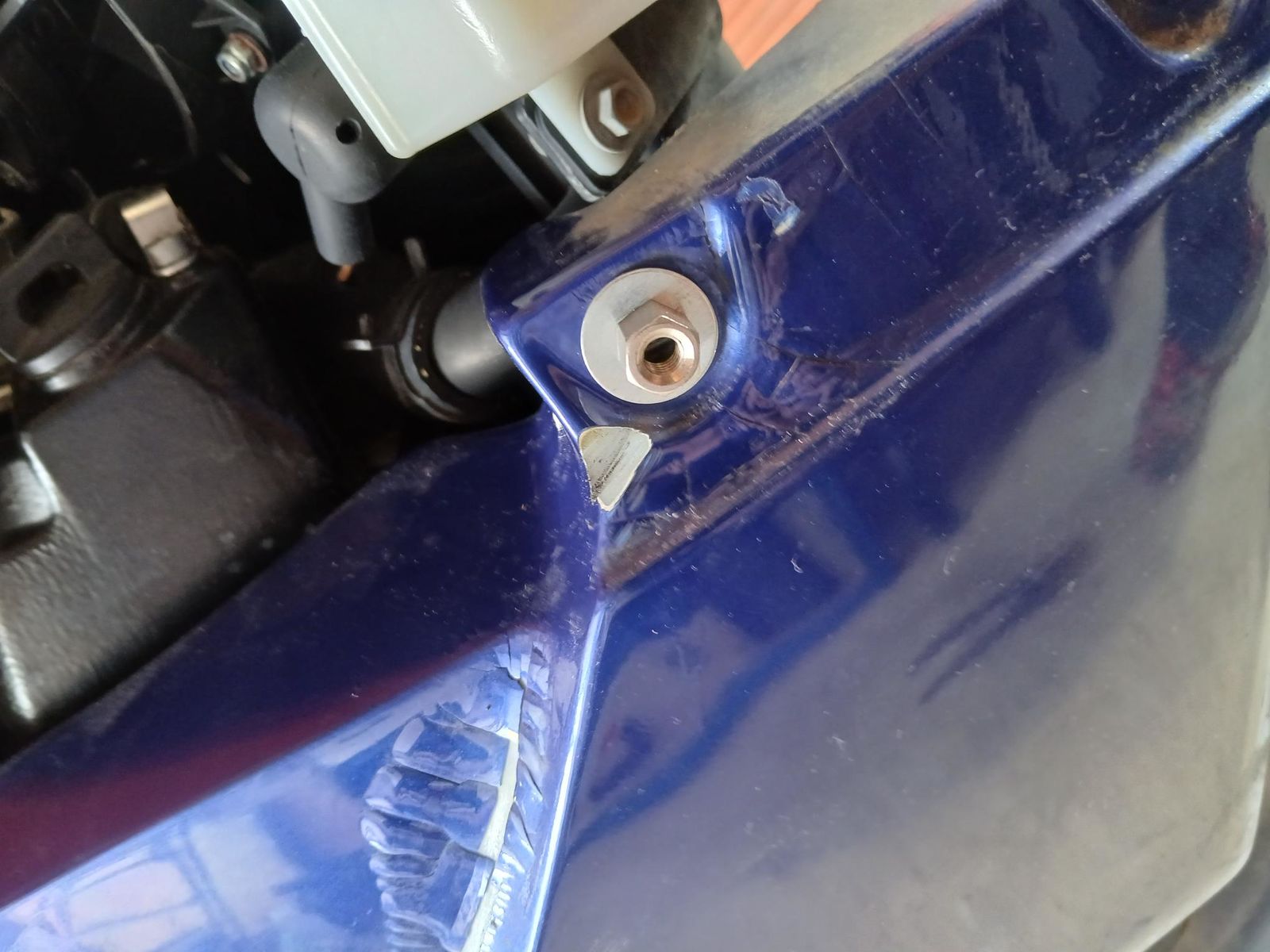

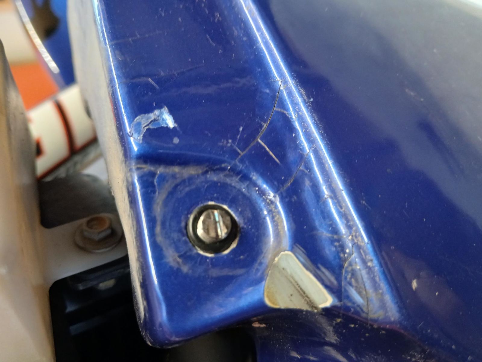

BeitragVerfasst am : So, 18. Aug 2024, 14:46    Titel: Mich hats auch erwischt Antworten mit Zitat
So, nach langer Zeit auch mal wieder etwas von mir, da ich immer noch mit meinem Veteranen-Fahrzeug unterwegs bin Smile
Gestern wollte ich mal wieder Inspektion machen, dabei haben sich auch zwei Gewindeeinsätze an der linken und rechten Hamsterbacke mitgedreht:
Keine Möglichkeit, die Schrauben rauszudrehen. Mad
Ich hab dann auf die harte Tour gelöst:
- Die Schraube so lange mit dem Akkuschrauber gedreht, bis das Plastik floss und die Hamsterbacke abzunehmen war, weil das Loch gross genug wurde.
- Dann den Schraubenkopf mit der Aluhülse zusammen abgeflext (Feuerlöscher stand bereit)
- In die restliche Schraube noch einen Schlitz geflext
- Dann eine Gewindehülse abgelängt und zusammen mit einer grossen Scheibe und einem O-Ring auf die Rest-Schraube montiert (Gegenhalten mit einem kleinen Schlitzschraubenzieher durch die Gewindehülse)
- Danach konnte ich die Hamsterbacke wieder mit einer grossen Kunststoffscheibe montieren (kurze Schraube in Gewindehülse gedreht)
Wer das nachmanchen möchte: Bitte passt auf, dass Euch die Kiste nicht abfackelt, Schraube mit Eisspray kühlen, wenn möglich)
Gruss, M.
