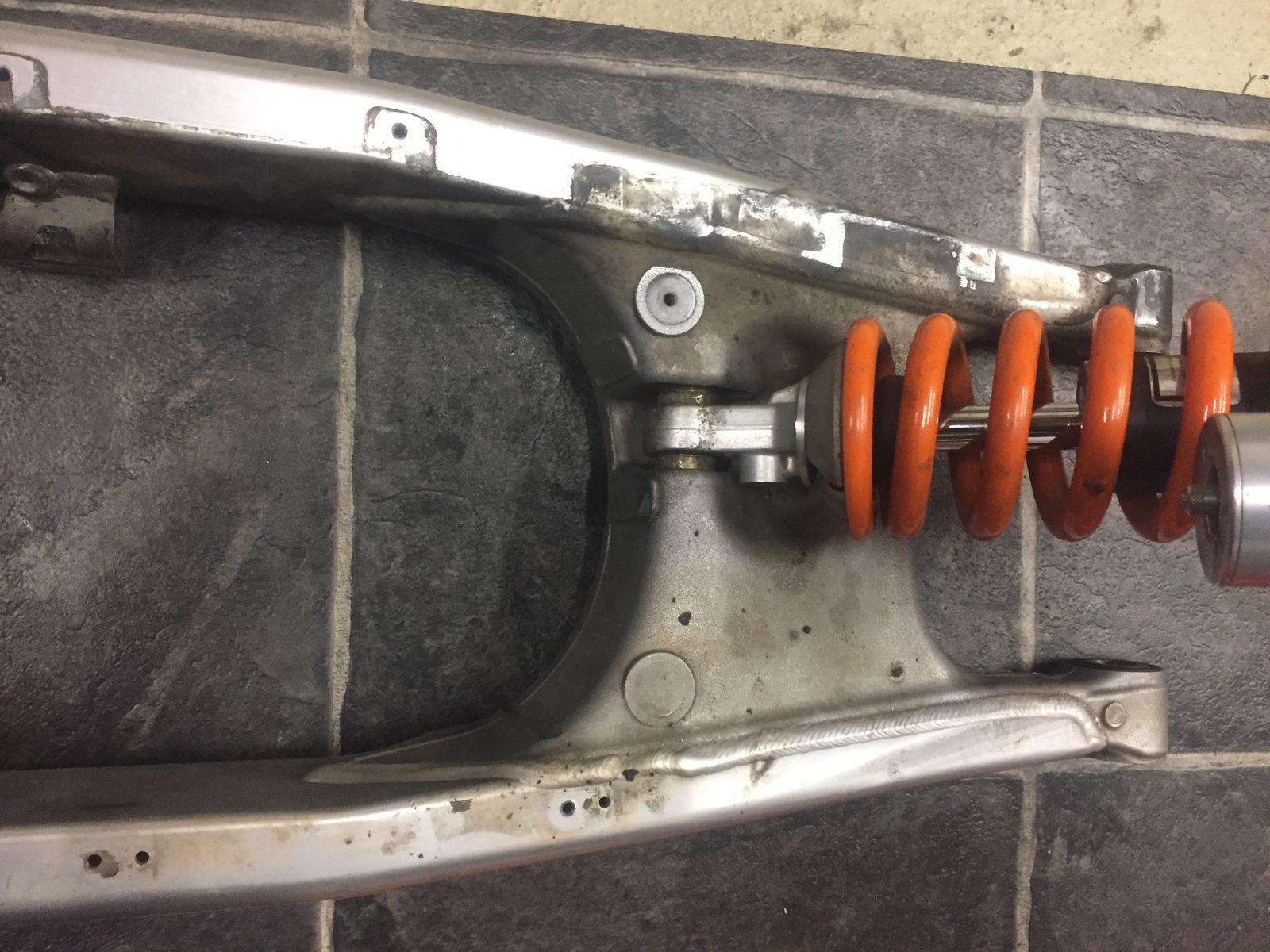

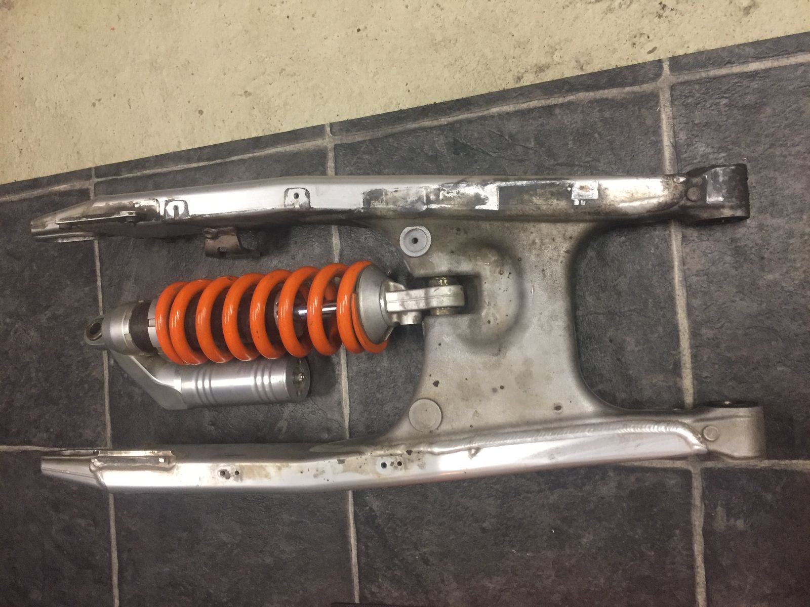

Hallo Zusammen
Da bei mir immer die Tendez „nach gut ist ab” ist.
Hier die Frage:
Wie kriege ich das Federbein aus der Schwinge?
Den InnenImbus in der Schwinge habe ich gelöst und die Schraube mit dem Magnet rausgezogen. Nun stehe ich vor dem Rätsel wie ich die Achse rauskriege und somit das Federbein demontieren kann.
Kann mir da jemand auf die Sprünge helfen?
Danke
Liebe Gruess
Bonsai

BeitragVerfasst am : Sa, 24. Feb 2018, 21:10    Titel: Antworten mit Zitat
Ich sollte mich schwer irren..........da gibt es keine Achse. Kunststoffhammer und drauf.
BeitragVerfasst am : Sa, 24. Feb 2018, 21:47    Titel: Antworten mit Zitat
Gummihammer und draufhauen

BeitragVerfasst am : Sa, 24. Feb 2018, 22:07    Titel: Antworten mit Zitat
Reifen Montiereisen zwischen Schwinge und Federbein und damit vorsichtig hebeln. Ggf. das Montiereisen noch mit Stoff umwickeln. Beim Einbau dann der Gummihammer.

BeitragVerfasst am : So, 25. Feb 2018, 2:50    Titel: Antworten mit Zitat
Danke für die Tipps
Rohe Gewalt mit Gummihammer und Stoffumwickeltes Brecheisen haben gewirkt.
Jetzt kann die Schwinge zum pulvern.

BeitragVerfasst am : So, 25. Feb 2018, 21:51    Titel: Antworten mit Zitat
einbau nicht mit hammer. buchse wegdruecken mit schraube muttern und u scheiben 8mm
