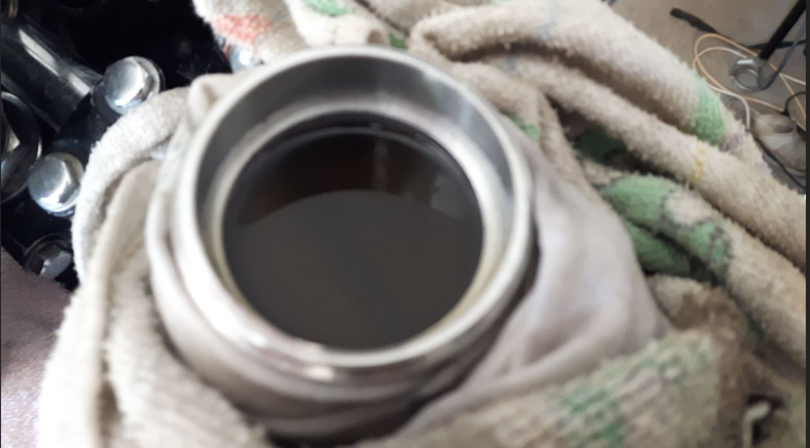

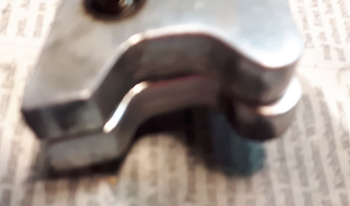

Heute morgen war die Brühe im Ausgleichsbehälter des Kupplungsgebers grau, nachdem sie gestern
gewechselt wurde.
Das hat mich an den italienschen BMW Mech erinnert, der an meiner KTM, kurz nach dem grossen
Service das Fluid nach einem Bremsausfall, aufgefüllt hat. Er hat eingefüllt und "gepumpt", auf meine
Frage, ob er unten nicht öffnen müsste, reagiere er angewidert, Luft geht nur nach oben raus.
Also habe ich unten zum X-ten mal unten mit Unterdruck entlüftet und dann oben begonnen zu Pumpen.

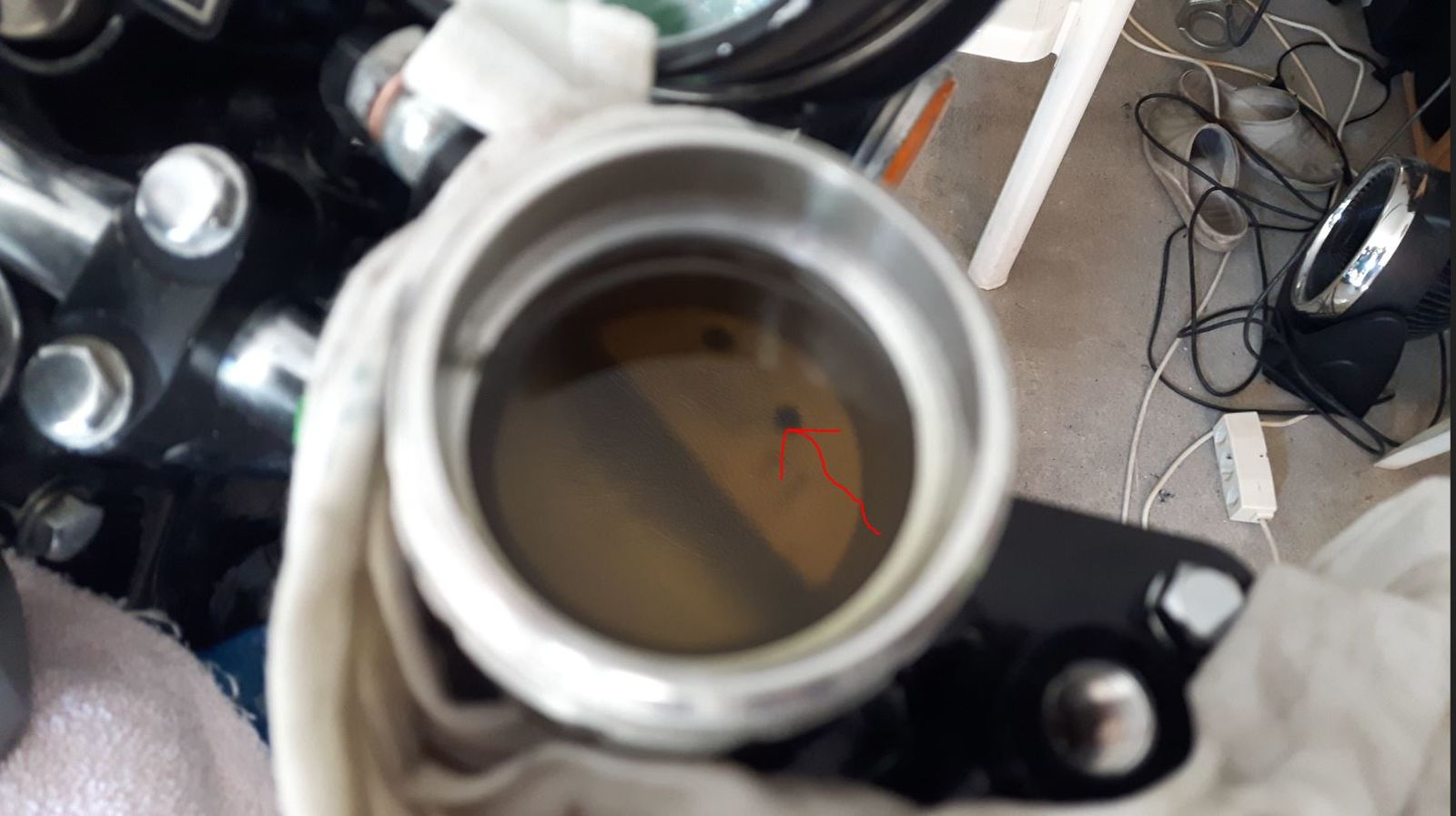

Dabei ist mir aufgefallen, dass im Loch rechst, grauer Schmodder, rauch ähnliche Rückstände austraten.
[attachment=3]2te-Bohrung.JPG[/attachment]

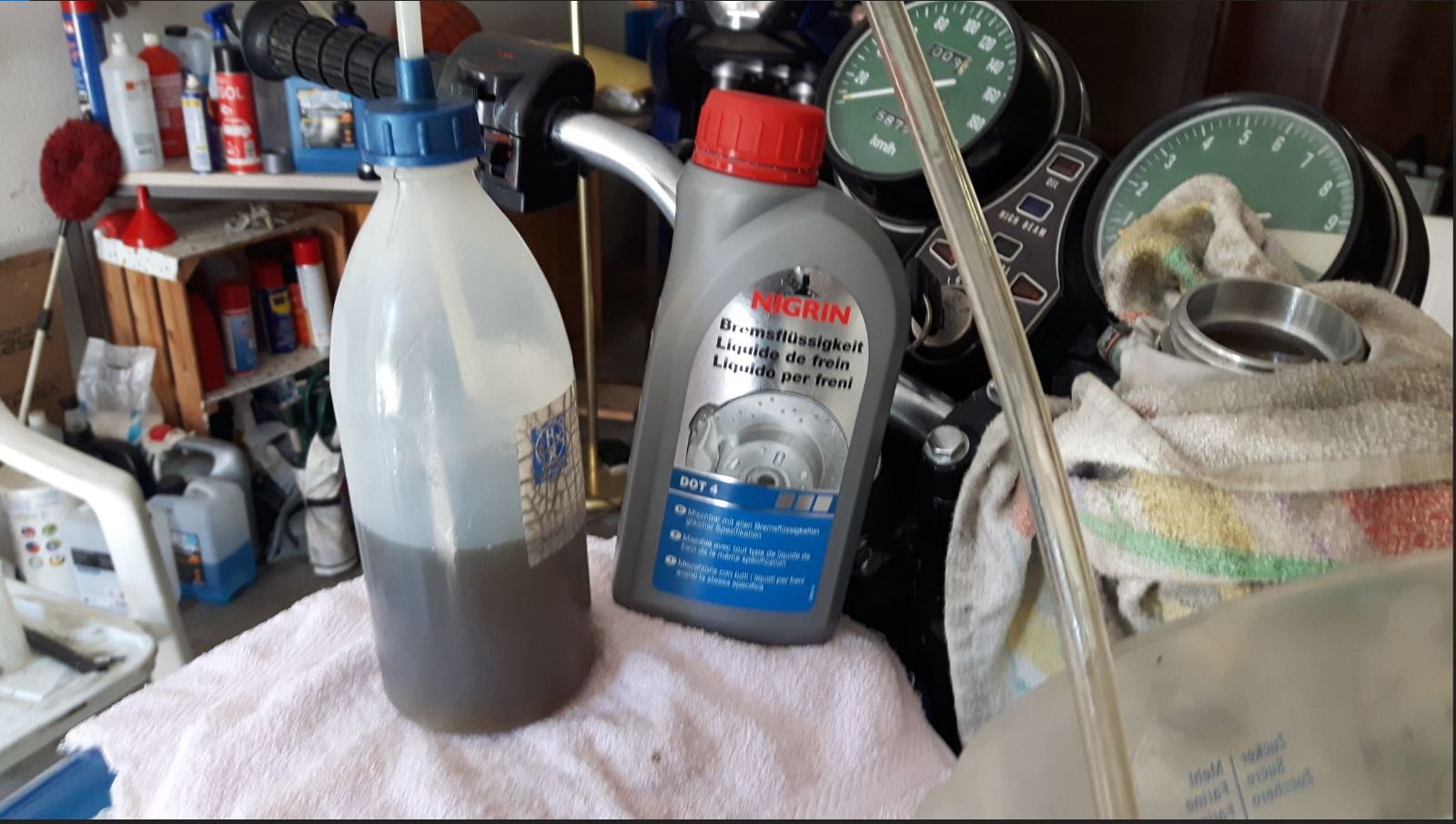

Ich habe dann "gepumpt" vielleicht 2 Stunden und immer wieder verschmutztes Fluid abgesogen:
[attachment=2]NachDemPumpen.JPG[/attachment]

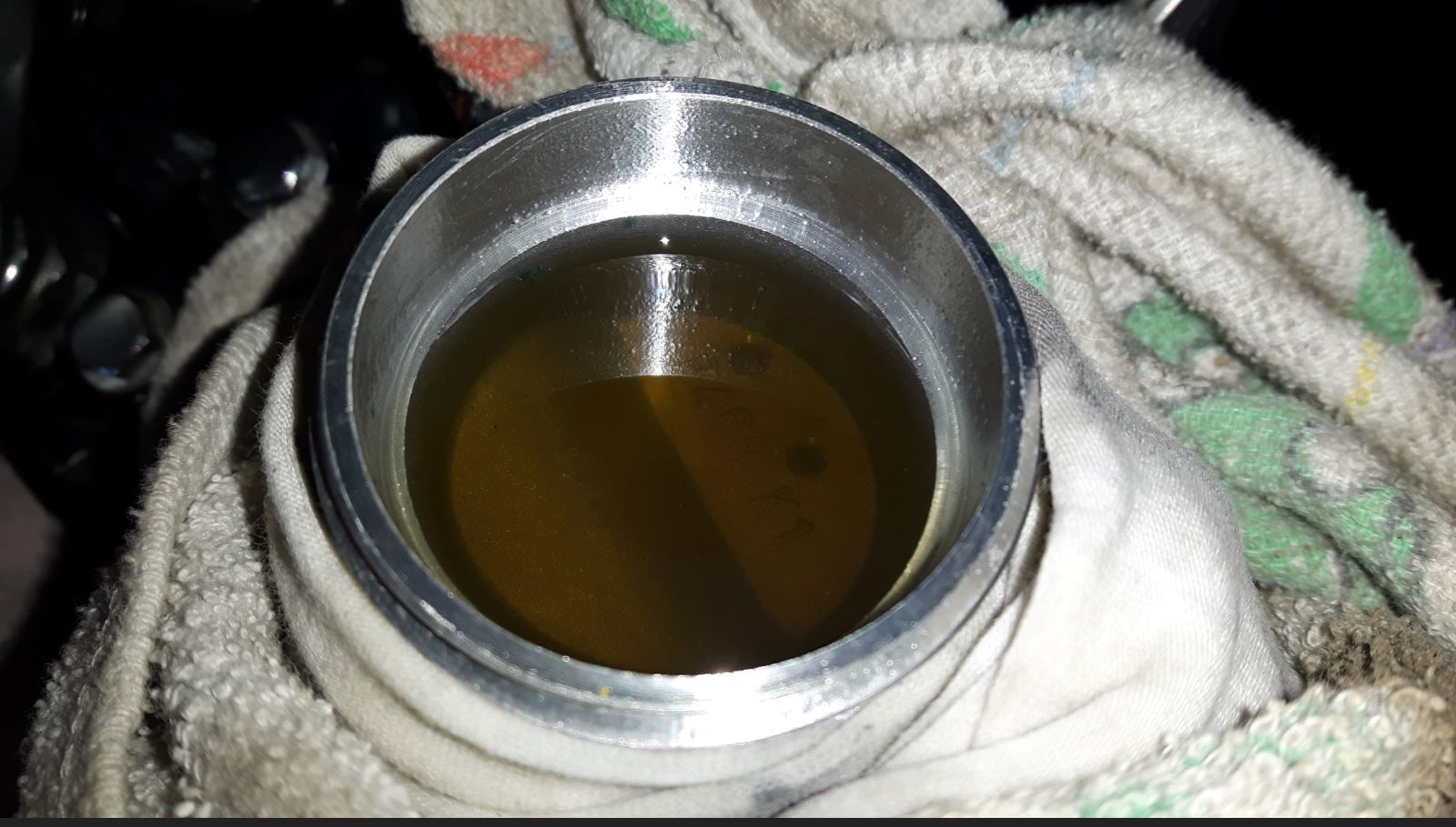

Und neu befüllt:
[attachment=1]Fluid-Klar.JPG[/attachment]
Zusammenfassung:
Alte Bremsanlage muss man reinigen, das geht nur mit "Pumpen", braucht viel Geduld,
Zeit und frisches Fluid.
Resultat:
Ich bin nicht gefahren, aber der Bremspunkt ist da, der Bremskolben löst schnell, das Spiel zwischen
Scheibe und Kolben ist perfekt, das muss funktionieren ...

Kontrolliere noch ob der Kolben der Bremspumpe komplett entlastet wird (Spiel zwischen Hebel und Kolben wenn dieser ganz aussen ist) weil sonst kann der Kolben keine Bremsflüssigkeit nachholen.
Kann ich so nicht, da ist ein Federzug in der Armatur, dieser zieht den Griff
zurück. Bremsflüssigkeit holt sie aber, wenn ich direkt in den Geberzylinder
schaue, spritzt es aus Loch 1 (siehe Foto) wenn ich den Griff ziehe.

- Du hast viel durchgespült und von grauen Schlieren berichtet. Alte
Bremsflüssigkeit wird bernsteinfarben bis braun. Die graue Farbe kann vom
sich auflösenden Gummi der Primärmanschette im Geber stammen. Eventuell
sind da noch Reste drin.
Nein, die BFK ist nun klar und hell
Dann hast Du eventuell schlechte Nachrüsterqualität gekauft.
Wieso hatte ich diesen Gedanken schon mehrfach?
Bleib´ dran, es ist lösbar!

So, jetzt bin ich weiter

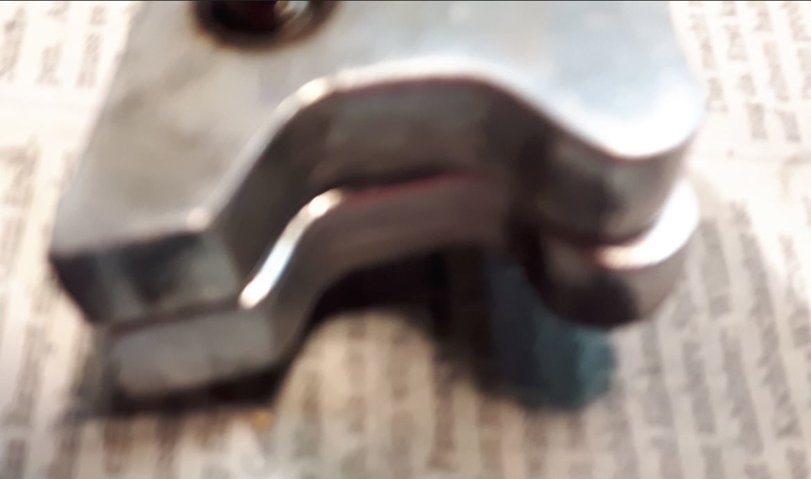

Ein Mitdenker aus dem CBFour Forum hat folgendes geschrieben:
Ich hatte auch Probleme der Bremse vorn. Alles gewechselt erneuert
etc. Dann Stahlflex, nur bedingt besser. Aus lauter Verzweiflung habe ich
dann einen alten, aber originalen Bremshebel einer 400 Four angebaut....,
der original Hebel ist am Druckpunkt für der Bremskolben im Bremszylinder
weiter ausgeformt. Drangebaut, Probefahrt, packt jetzt richtig zu!!
Das habe ich natürlich kontolliert, das gibt es doch gar nicht.
Foto siehe unten (lässt sich nicht mehr in den Text einfügen)
Also auch wieder den alten Bremshebel verbaut, besser aber nicht gut.

Unten neu, oben alt
