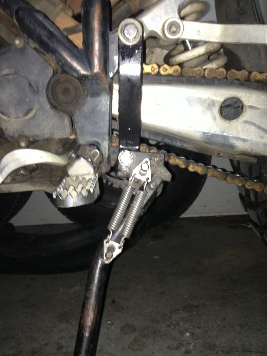

Ich habe bei GS Parts den:
TT® - Sidestand Reinforcement Bracket von Twalcom gefunden. Der kostet 45€.
Hat den schon jemand montiert? Die Anleitung ist in gutem Italienisch, kann ich aber trotzdem nicht lesen.
Aus dem Bild wird man auch nicht zu 100% schlau. Es ist eine Schraube dabei. Ich nehme an, dass die orig. Schrauben übernommen werden sollen...sind dann aber 4mm kürzer. Es scheint, dass das ganze unter der orig. Aufnahme montiert wird, oder fällt die dann weg?

Moin,
die Schraube soll für den Fußrasten-Bolzen verwendet werden. Dort stützt sich das Ding ja ab. Kannst Du im Bild oben erahnen.. Smile
Jupps.. und den Rest einfach wie gehabt montieren..

Holger F. @ Fr, 14. Sep 2018, 12:23 hat folgendes geschrieben:
Aber was nützt das Teil, wenn der Seitenständer am Ende doch wieder mit dem Motorblock verschraubt wird?
Ein Teil der Kräfte wird auf den Fußrasten- Bürzel eingeleitet...

BeitragVerfasst am : Sa, 15. Sep 2018, 11:19    Titel: Antworten mit Zitat
Von Blackdog gibt es auch so ein Teil ohne die Fussrastenabstützung, allerdings sehr teuer im Vergleich zum Twalcomteil.
Es sollen die Kräfte auf die Platte geleitet werden und dadurch nicht direkt aufs Motorgehäuse
Ich habe twalcom gekauft und die Fussrastenabstützung abgeflext und dann montiert.
Ob es funktioniert, habe ich noch nicht ausprobiert Rolling Eyes (besser so) aber ich fahre seit 3 Jahren so rum.

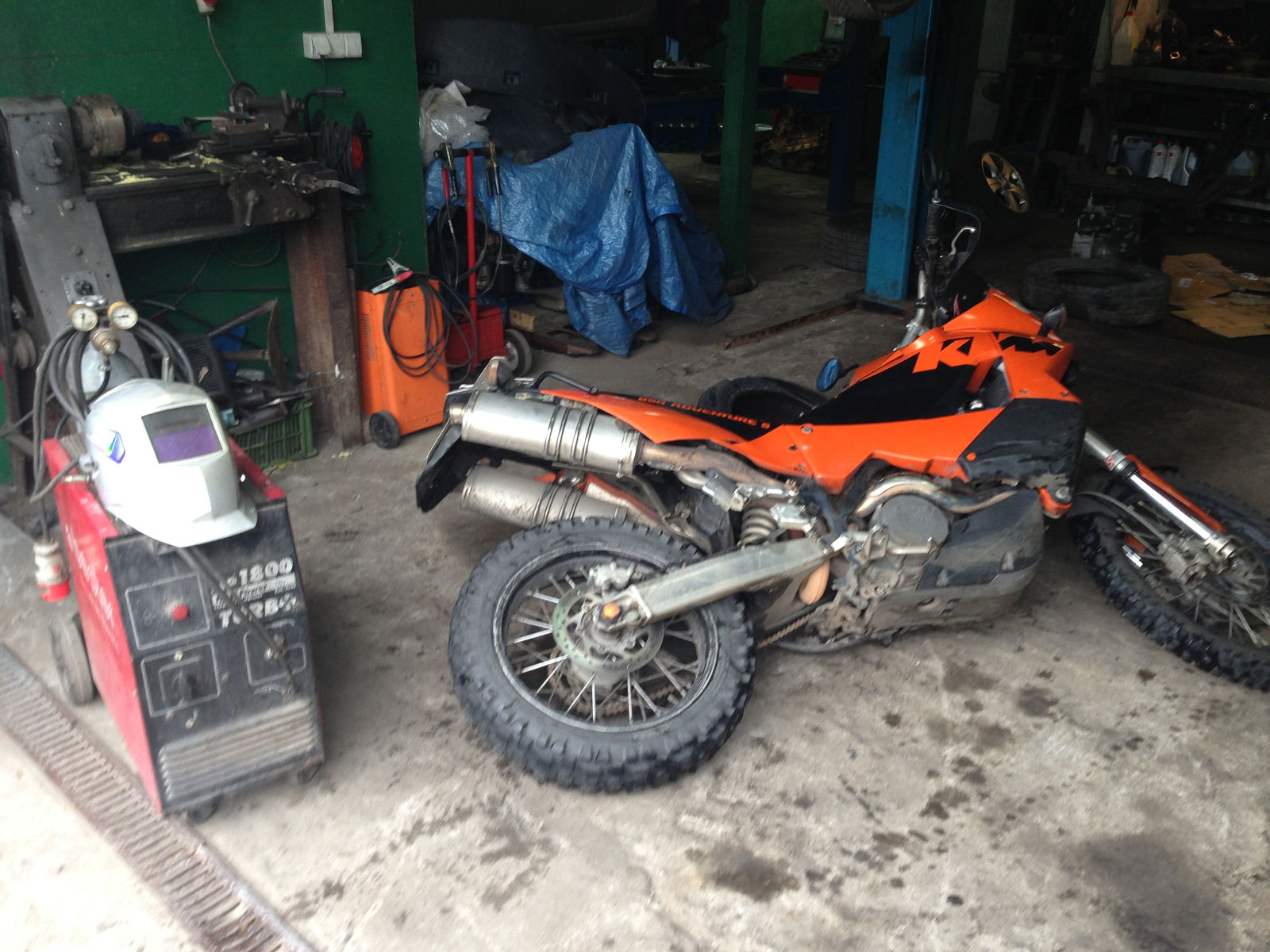

BeitragVerfasst am : So, 16. Sep 2018, 20:43    Titel: Antworten mit Zitat
Ich hab meinen Selbstbau angebraten. Aber ich muss ja auch nicht zum deutschen TÜV

BeitragVerfasst am : Mo, 17. Sep 2018, 8:22    Titel: Antworten mit Zitat
Markus, das ist die Selbstbauversion der bekannten Seitenständerrückverlegung. Motor völlig von Einflüssen frei. Nur erschließt sich mir nicht warum Kampfschnecke diese Variante nicht in seine Überlegungen einbezieht ? gruebel

BeitragVerfasst am : Mo, 17. Sep 2018, 8:33    Titel: Antworten mit Zitat
weil ich das Kit bereits verbaut hatte und mich 2 Dinge gestört haben:
1. der Seitenständer steht relativ weit ab vom Motorrad.
2. Das Ding wiegt fast 3kg. (nur die Befestigung) wacko
Frage an die Spezialisten: Gilt das Aluheck auch als Rahmen, sprich: ist dort Schweißen auch verboten?
Grüße von Stefan
