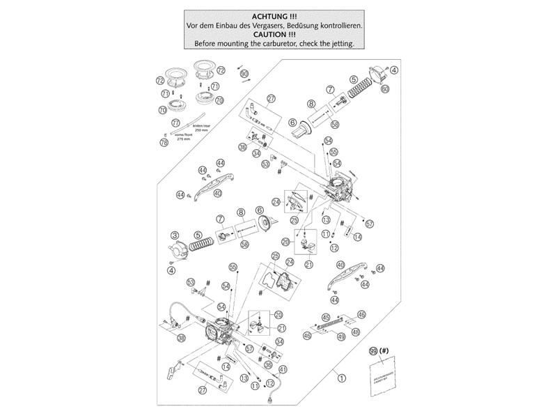

Und zack da ist es passiert. Beim Lösen der mit Loctite verklebten Schrauben rutsche ich ab und der gesamte Vergaser fliegt auf dem Boden. Er ist genau auf den schwarzen Schlauchanschluss gefallen, welcher natürlich zerbrochen ist
Im Ersatzteilekatalog nachgeschaut und erstmal festgestellt, dass dieses Plastikteil gleich ma wieder 50€ kostet - naja selber schuld...
53 60031013000 SCHLAUCHANSCHLUSS
Nun aber die wichtigste Frage. Wie bekomme ich den Rest des Teil ab? Ziehen oder drehen bringt nichts. Im Werkstatthandbuch kann ich dazu nichts finden.
Wäre Klasse wenn mir jemand weiterhelfen kann. Rolling Eyes
53 60031013000 SCHLAUCHANSCHLUSS 2

er meint die Position 53 - steht in seinem Posting zu Beginn der Teilenummer.
Dazu muß die Metallschiene Pos.40 demontiert werden! Achtung, die 4 Kreuzschlitzschrauben sind meist sehr schwer zu lösen beim ersten Mal. Hochwertigen Schraubendreher nehmen und unter Druck sauber ansetzen, sonst vernudelt man den Kreuzschlitz. Ich habe bei meinen Vergasern letztendlich diese Schrauben nur mittels dosiertem Hammerschlag auf den Schlagschraubendreher mit hochwertigem Bit aufbekommen. Die 3 O-Ringe muß man übernehmen, es gibt diese bei KTM nur im großen Dichtungssatz Pos.99. Falls es nicht mehr dicht wird, kann man die Ringe eine Weile in Benzin einlegen, damit sie wieder etwas aufquellen. Neue O-Ringe bekommt man im Fachhandel, die passende Größe habe ich aber nicht parat - wurde hier schonmal gepostet (Suchfunktion nutzen).

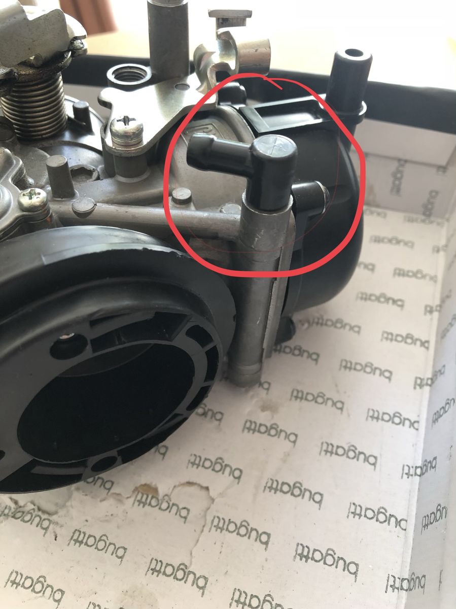

Ich habe unten nochmal ein Bild von dem „heilen“ Teil angefügt. Bin stutzig geworden als du etwas von Dichtungen erzählt hast. Denn dieser Adapter ist eingepresst.
Unter YouTube habe ich die Demontage gefunden (carb Hose connector)
Doch wie heißt bzw. welche Position ist das bei KTM. Von Harley finde ich finde ich „Vergaser Benzin Einlässe“ für gute 8 Euro. Doch bei KTM finde ich es nicht...
Universale gibt es sicher nicht oder?
Danke für die Hilfe!

dem Foto nach handelt es sich bei dem eingepreßten, schwarzen Kunststoffstutzen um den Anschluß für die Vergaserentlüftung, meine ich. Da kommen die Schläuche Pos.77 drauf, die nach unten durch die Airbox durch ins V zwischen den Zylindern führen. Früher waren da Klarsichtschläuche drauf, später in der Serie ersetzt durch Gummischläuche. Die Pos.53 dagegen sind die Messingstutzen für die Benzinzufuhr, mit je 3 O-Ringen, von denen bisher im Thread die Rede war... Deine Plastikstutzen gibt es bei KTM nicht als Ersatzteil. Einfach den abgebrochenen Stutzen offen lassen geht nicht, da die Vergaserbelüftung aus der Airbox rausgeführt werden muß (atmosphärischer Luftdruck). Da sollte schon wieder der Schlauch (in der vorgegebenen Länge) drauf. Auch der Öffnungsdurchmesser sollte möglichst nicht kleiner werden. Vielleicht findet sich ein brauchbares Winkelstück, das man adaptieren kann. Ich habe jedenfalls unter der Vergaserbezeichnung KEIHIN CVRD43 im Netz keinen Lieferanten für den defekten Stutzen finden können. Dumm gelaufen, aber mit etwas Bastelei wieder funktionsfähig zu bekommen!
Hakim

hast du das Ersatzteil schon bestellt? Ich habe einen Vergaser zum schlachten kann dir das Teil gerne zuschicken.
gruß,
nick
