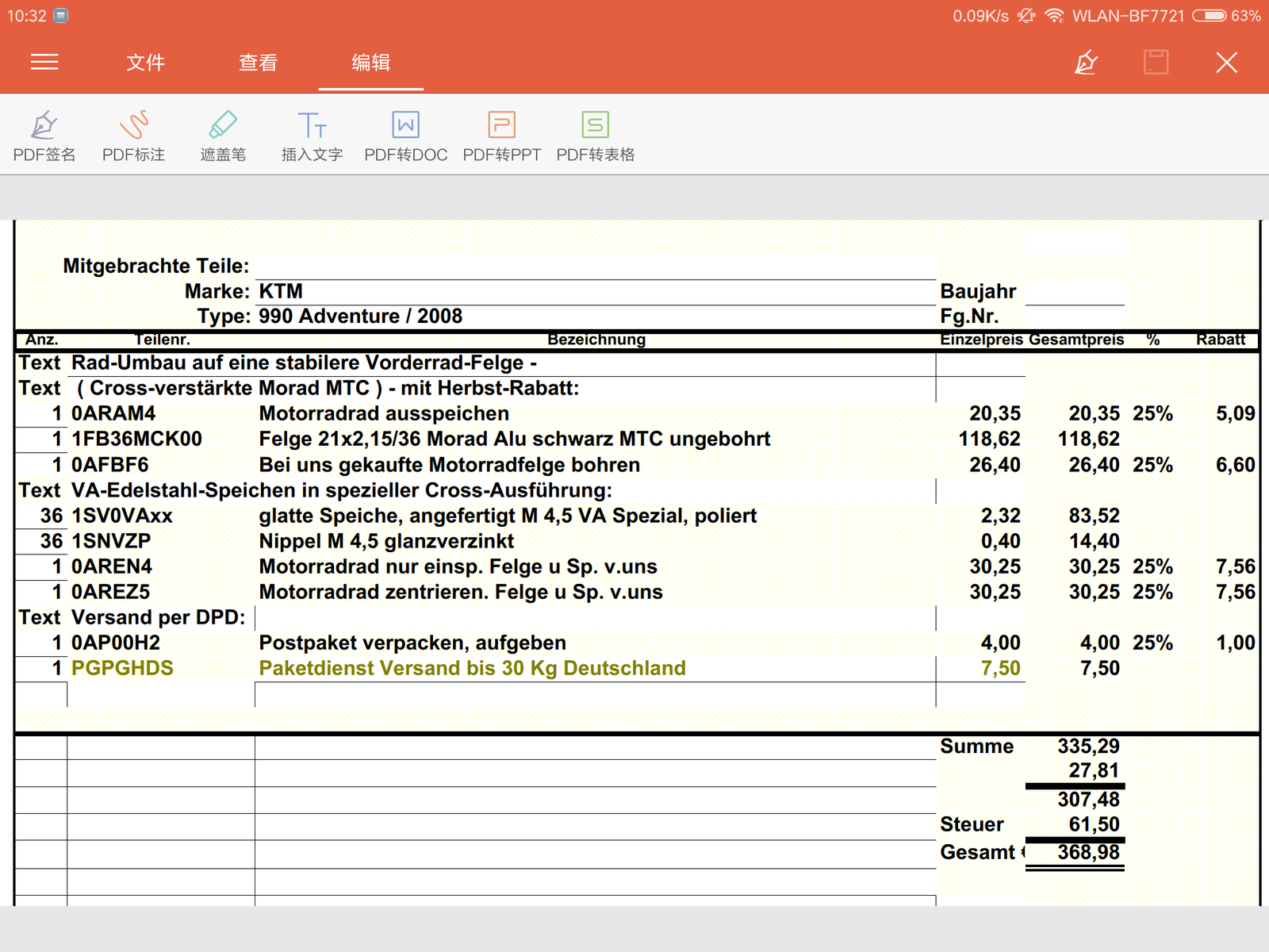

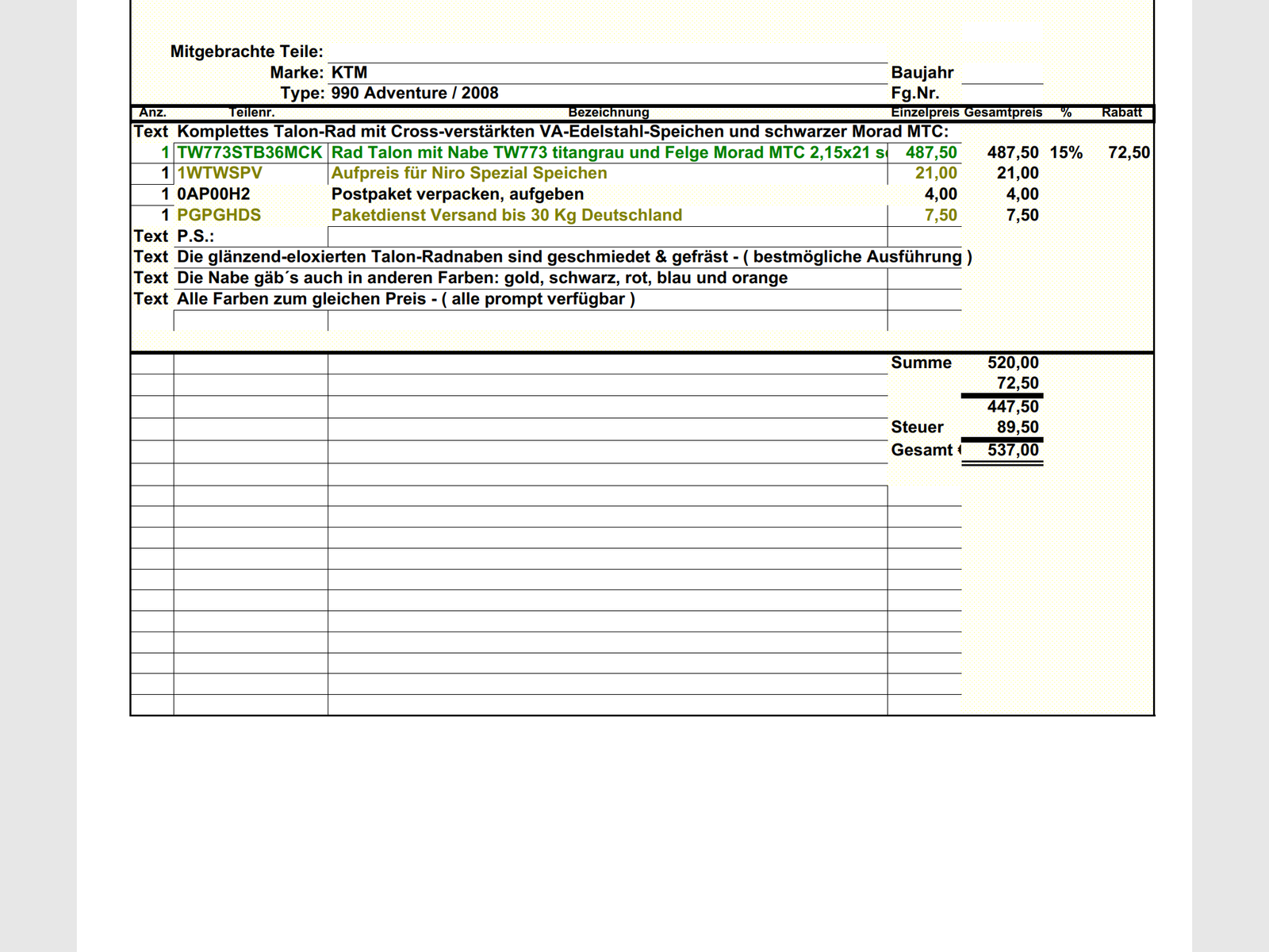

Hey Folks
Für meine nächste Reise / Offroad reise mit Gepäck möchte ich
meine Vorderrad-Felge verstärken .
Im Anhang sind die rrsten beiden Ideen aus Österreich
Was für Vorschläge habt ihr
DANKE
Bagger[/i]

http://www.he-motorradtechnik.de
Er hat die 2,15er Felge nicht in der Preisliste, aber sofort lieferbar.
Ich habe für Umspeichen keine 300.- € bezahlt.
Und ExcelFelgen sind halt die besten. Rolling Eyes
Grüße von Stefan

mein erster Satz von Lolo (Exel mit Talon Nabe) ist jetzt 8 Jahre im Einsatz
hat 0 Beschädigung und läuft absolut rund.
Ich würde immer wieder Exel kaufen, allerdings in der Größe 1,85 x21.
Cool Cool Cool Friedrich

BeitragVerfasst am : Mo, 5. Nov 2018, 12:31    Titel: Antworten mit Zitat
hatte meine 950er auch auf Excel gestellt. Vorne und hinten mit Talonnaben und Edelstahlspeichen. Der Radsatz war damals unter 1000 Euro, schätze der würde heute so 1100 Euro kosten.
Würde auf jeden Fall 21x1.85 und 18x2.5 gehen (Eintragungspflichtig), dann hast auch gleich mehr Auswahl bei der Reifenwahl.
Allerdings weiß ich nicht, ob der Radsatz der 950er auch an die ABS- Modelle paßt
Gruß Kleiner
