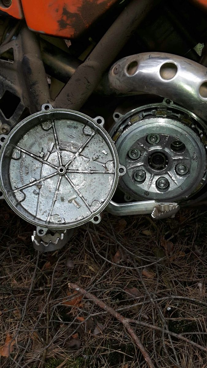

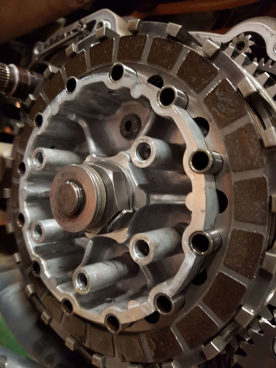

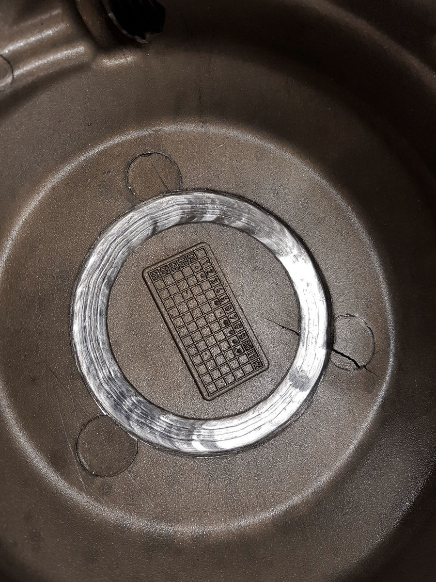

Erstmal danke für eure Antworten.
Hier nochmal Bilder damit man sich das genaz vorstellen kann.
lg
Michael c.

OstMarkusOffline
Anmeldungsdatum: 24.01.2004
Beiträge insgesamt: 3396
KTM 790 Adv R
BeitragVerfasst am : Mo, 10. Dez 2018, 22:15    Titel: Antworten mit Zitat
sieht doch aus wie neu! Wink

kaltblutOffline
Anmeldungsdatum: 29.06.2006
Beiträge insgesamt: 1357
BeitragVerfasst am : Di, 11. Dez 2018, 1:52    Titel: Antworten mit Zitat
Hmmm, würde auch eher sagen, dass es kein Zapfen war sondern ne Schraube die sich gelöst hat. Hast ja schon gespült und daher Loctite für die Befestigungsschrauben und gut is. Dem Deckel ist’s Wurscht und wieder 2 Gramm weniger Gewicht. Edeltuning Rolling Eyes Wink

BeitragVerfasst am : Di, 11. Dez 2018, 8:59    Titel: Antworten mit Zitat
kaltblut @ Di, 11. Dez 2018, 1:52 hat folgendes geschrieben:
naja, bei mir sah das ja sehr aehnlich aus. Auch Zapfen raus. Meine Theorie: zuviel Loctite an der Federschraube und beim rausschrauben nicht gemerkt, dass sich der Zapfen leicht geloest hat. Soweit ich weiss sagt KTM: keine Schraubensicherung! Die Federkraft sollte eigentlich ausreichen, dass sich die Schraube nicht loesen kann. Und Norman sagt: nur einen ganz kleinen Tropfen direkt unter den Schraubenkopf, nicht das ganze Gewinde.
