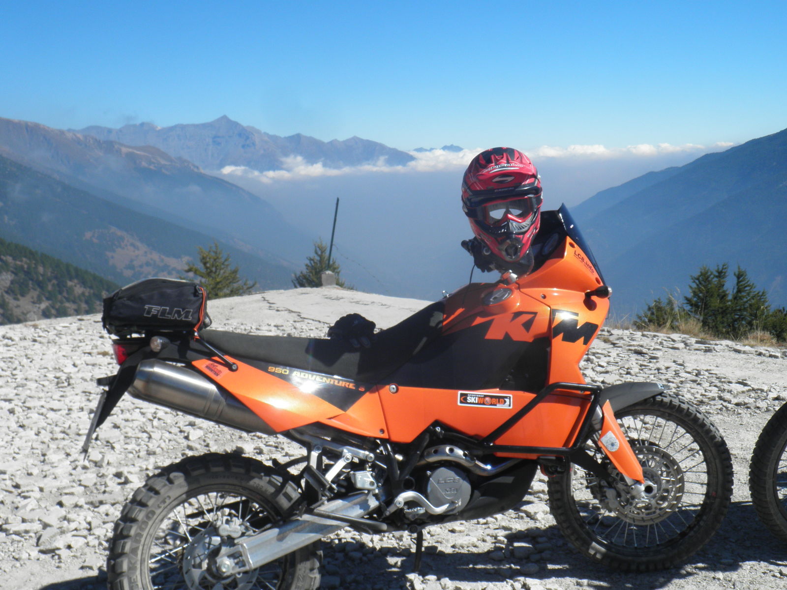

Habe auch eine 03er mit knapp 90.000. Zu einer Revision gab es bisher keinen Grund. Wenn alle Updates gewissenhaft gemacht wurden, sollte es kein Problem geben. Wenn der Preis passt, kaufen und schön drauf aufpassen, unverbastelte frühe LC8 sind schon selten
