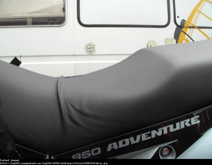

Hallo!
Ich habe meine Adventure seit 1 Monat zugelassen und 4000 KM gefahren.
Jetzt hat meine (auch auf längeren Strecken) bequeme 2005 er orginal Sitzbank Sitzbank Falten (wird immer schlimmer).
Habt ihr das auch? Bin ich ein Einzelfall?
Meinen Händler habe ich das noch nicht gezeigt (der ist ca. 100 KM weit weg...)
Hier ein Bild
Bis bald
Jörg aus Hamm

Würde ich ganz klar reklamieren. Sowas darf nicht sein. Auch nicht nach 100.000km.

Würde ich auch . . .
Aber bei 100KM ein Foto machen und im Keller nach einem guten Tacker suchen.
Ab der Faltstelle nach hinten mit einem Schraubenzieher (3-4) alle Klammern
lösen, Bezug nach hinten strecken und tackern, dann alle 3cm nach tackern.
Falls ein Autosattler am Ort ist, zieh gleich ein gutes Flies darunter, hilft gegen den Wolf ;-}}
PS: Lass dir de Klammern ersetzen, denke 1 € für 100 genügen

Spass bei Seite. Ich würde es auch reklamieren. Oder ein Fell drüber wie der Kollege aus Sögel.

die Faltenbildung hab ich an meiner neuen LC8 mit der ´05er Sitzbank jetzt schon nach rund 500km. Zieht sich aber noch wieder weg, wenn sie steht - aber das soll sie ja nicht Mr. Green . Bei 1000er Inspektion werd ich mal den Freundlichen Fragen.

Die Faltenbildung hatte ich auf meiner 04er Sitzbank auch allerdings war es nachvollziehbar 800 km runtergeritten und am Ende mit dem Arsch auf der Sitzbank rumgeirrt wacko weil ich nimmer wusst wie ich sitzen sollte. Alleredings war das am nächsten morgen wieder alles prima... vielleicht liegts ja an der Hose ? Hast du da so Antirutschmatten drauf die evtl die Faltenbildung unterstützen Question
