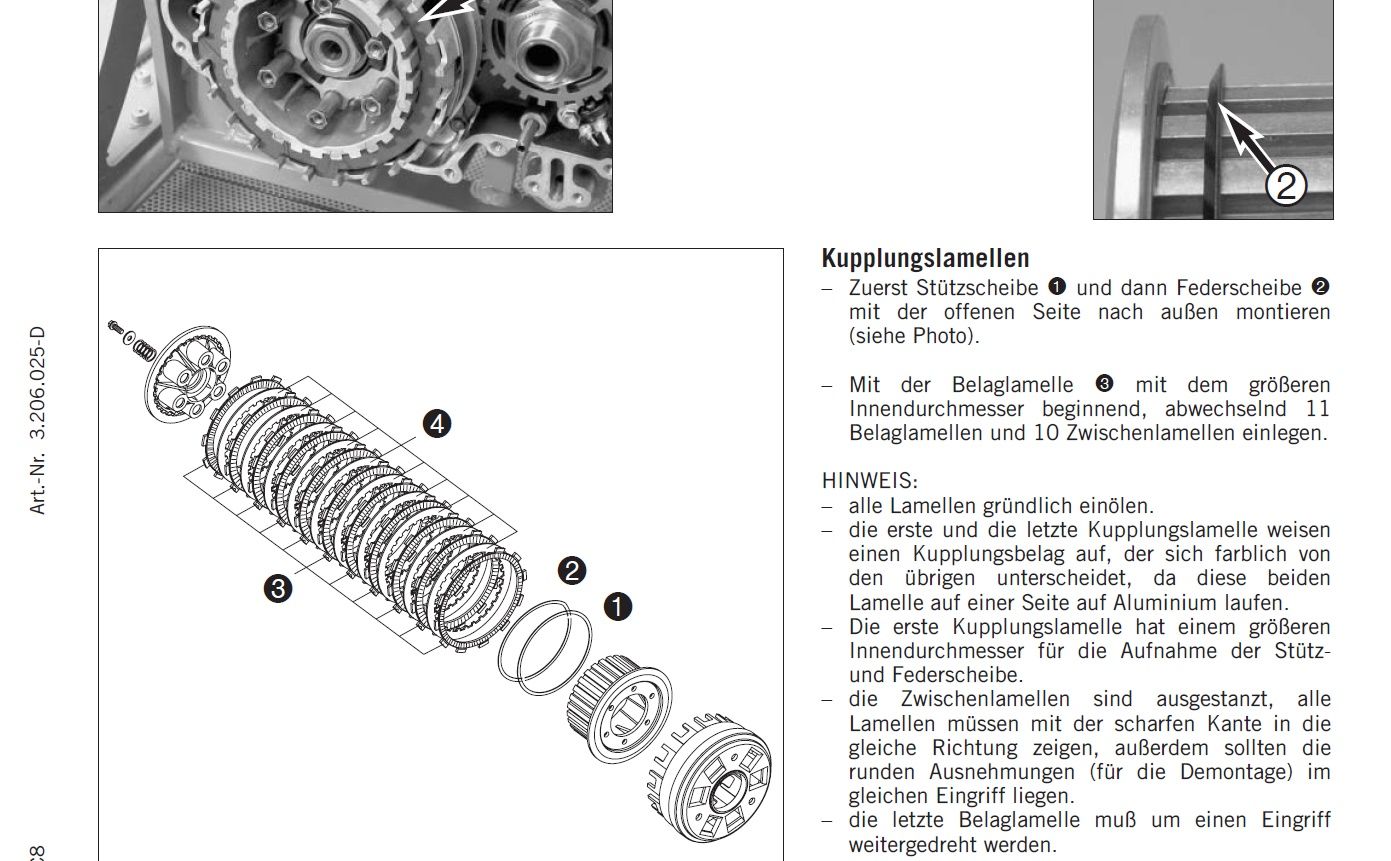

Nicht die Lamellen.
Die Stahlscheiben.
Schau bei der Ersten, die montiert wird, ob diese Einschleifspuren von der Stützscheibe/Federscheibe hat.
Wenn ja, einfach diese Stahlscheibe mit einer beliebigen Anderen tauschen.

Oft ist es tatsächlich ein Montagefehler, wobei sich die Folgen erst nach einiger Zeit zeigen. Und bei Zubehörkupplungen gibt es durchaus spürbare Qualitätsunterschiede. Federscheibe falsch herum montiert mit der Folge einer eingelaufenen Stützscheibe? Reiblamellen in falscher Reihenfolge? Bei der originalen Kupplung hat die erste wie auch die letzte einzulegende Reiblamelle einen anderen Belag, weil sie gegen Alu und nicht gegen Stahl läuft. Bei Zubehörkupplungen dagegen ist oft überall derselbe Belag, was den Verschleiß an den Anlageflächen von Nabe und Druckplatte verstärken kann. Außerdem hat die erste einzulegende Reiblamelle einen größeren Innendurchmesser. Dann schon gesehen: müde Druckfedern, zu kurze und/oder zu weiche neu eingebaute Zubehörfedern, verschlissener Anpreßdruckverstärker,... und natürlich rasanter Verschleiß durch Schleifenlassen der Kupplung. Also auch auf blau angelaufene Stahlscheiben und verbrannte Reiblamellenbeläge achten bei der Kontrolle.
Ich selbst verbaue immer nur originale KTM-Kupplungen, hier möchte ich nicht an der falschen Stelle sparen.
